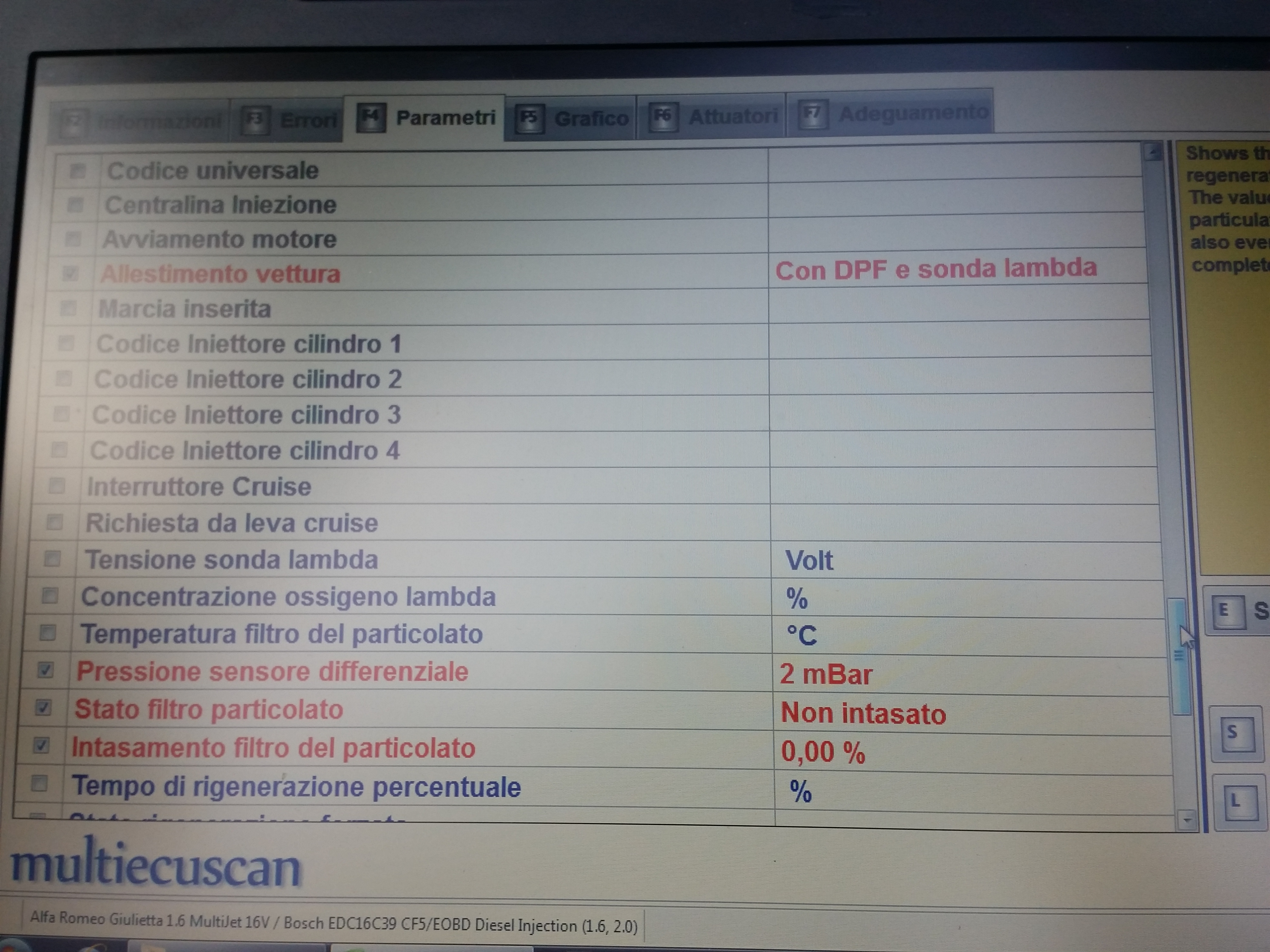

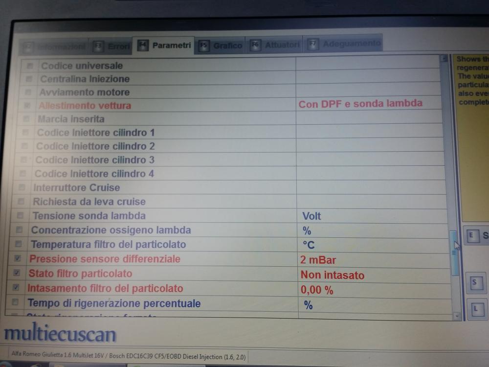

Skep Inviato 12 Giugno 2016 Autore Inviato 12 Giugno 2016 Ho fatto esclusione allestimento come da guida (cercando la stringa esadecimale ) Poi hi letto che il bit intasamento ha un a valore di 400 su €4 e 314su €5.hi visto degli screen per capire quale fosse il bit e lo ho portato a -4.però non so se funziona. Non ho ancora provato

Errecinque Inviato 12 Giugno 2016 Inviato 12 Giugno 2016 16 minuti fa, Skep ha scritto: Ho fatto esclusione allestimento come da guida (cercando la stringa esadecimale ) Poi hi letto che il bit intasamento ha un a valore di 400 su €4 e 314su €5.hi visto degli screen per capire quale fosse il bit e lo ho portato a -4.però non so se funziona. Non ho ancora provato Allora...intanto bravo che hai trovato il bit dagli screen, se sei all'inizio. Detto questo io proverei a scrivere con il bit intasamento a -4 che non dovrebbe + rigenerare. Poi vedi in diagnosi quali dtc ti escono e li eliminiamo. 2

Skep Inviato 14 Giugno 2016 Autore Inviato 14 Giugno 2016 Per quel valore portato a 0 ho seguito questa guida. https://www.ecutuningperformance.com/home/forums/topic/32952-guida-switch-off-fap-edc16/ Invece il valore -4 ho letto qualche discussione che fose il bit per intasamento . Sembra comunque che non sia corretto infatti esce ancora "con dpf e sonda lambda" Hai info più precise del bit intasamento oppure ho sbagliato io a trolarlo in esadecimale?
Errecinque Inviato 14 Giugno 2016 Inviato 14 Giugno 2016 7 minuti fa, Skep ha scritto: Per quel valore portato a 0 ho seguito questa guida. https://www.ecutuningperformance.com/home/forums/topic/32952-guida-switch-off-fap-edc16/ Invece il valore -4 ho letto qualche discussione che fose il bit per intasamento . Sembra comunque che non sia corretto infatti esce ancora "con dpf e sonda lambda" Hai info più precise del bit intasamento oppure ho sbagliato io a trolarlo in esadecimale? Il bit allestimento è qualche bit prima cioè il primo bit (visualizzazione 8 bit) dopo gli zeri messo a 01 . quello intasamento l'hai beccato. su €5 anche portando il bit allestimento delle €4 come detto sopra a zero in diagnosi resta così, quindi ci sarebbe qualcos'altro da toccare, ma damos di edc16c39 € 5 io non ne ho ancora visti 1

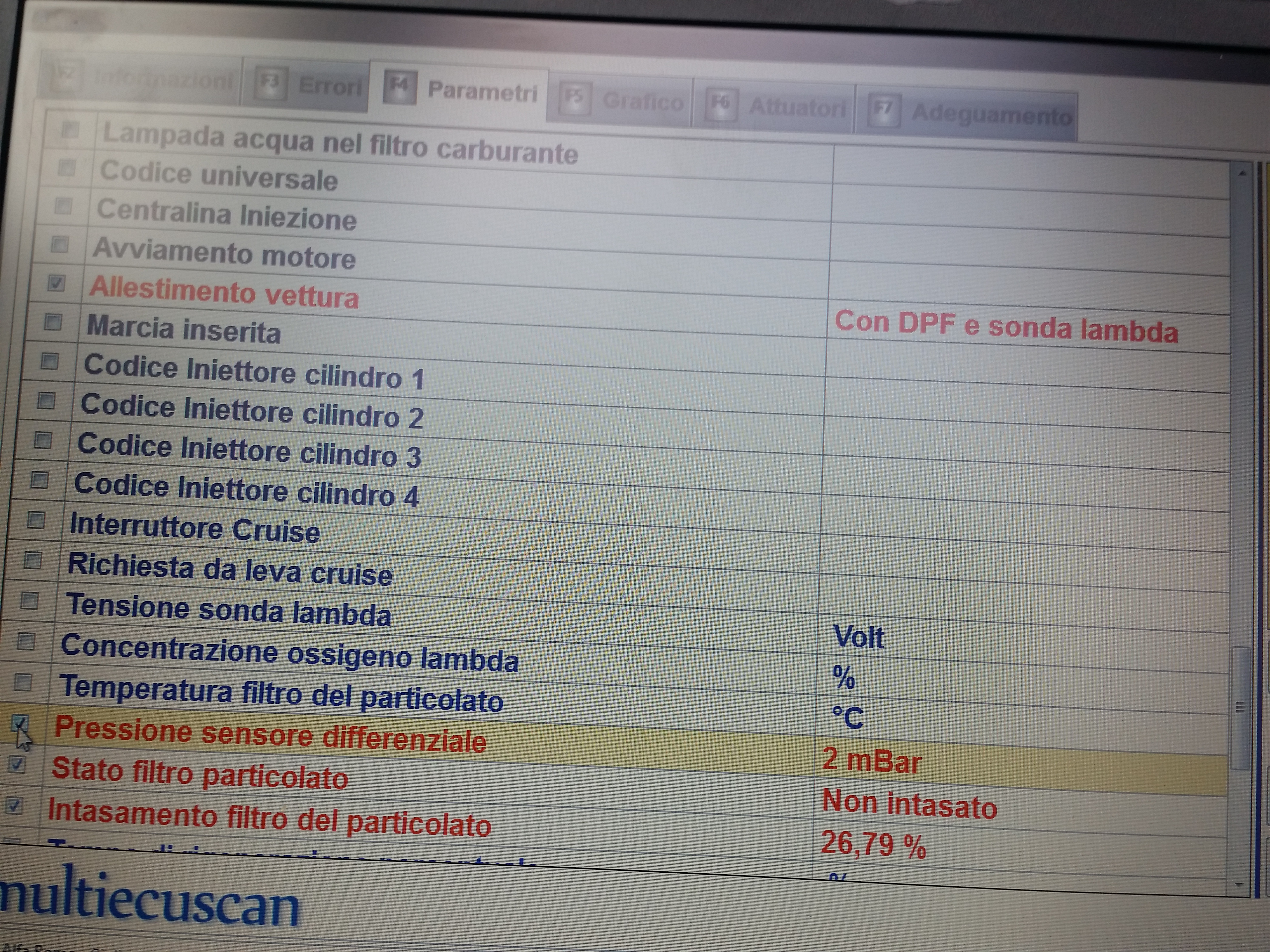

Skep Inviato 14 Giugno 2016 Autore Inviato 14 Giugno 2016 Vediamo come va visto che con la mod vecchia si accendeva filtro intasato dopo una settimana. Vorrei fare anche una mappa per dare un po' di prestazioni. Su ecm non ho driver. Come posso fare oltre che farla in 2d? Un po' di curve le conosco ma come faccio a capire a che giri agire?

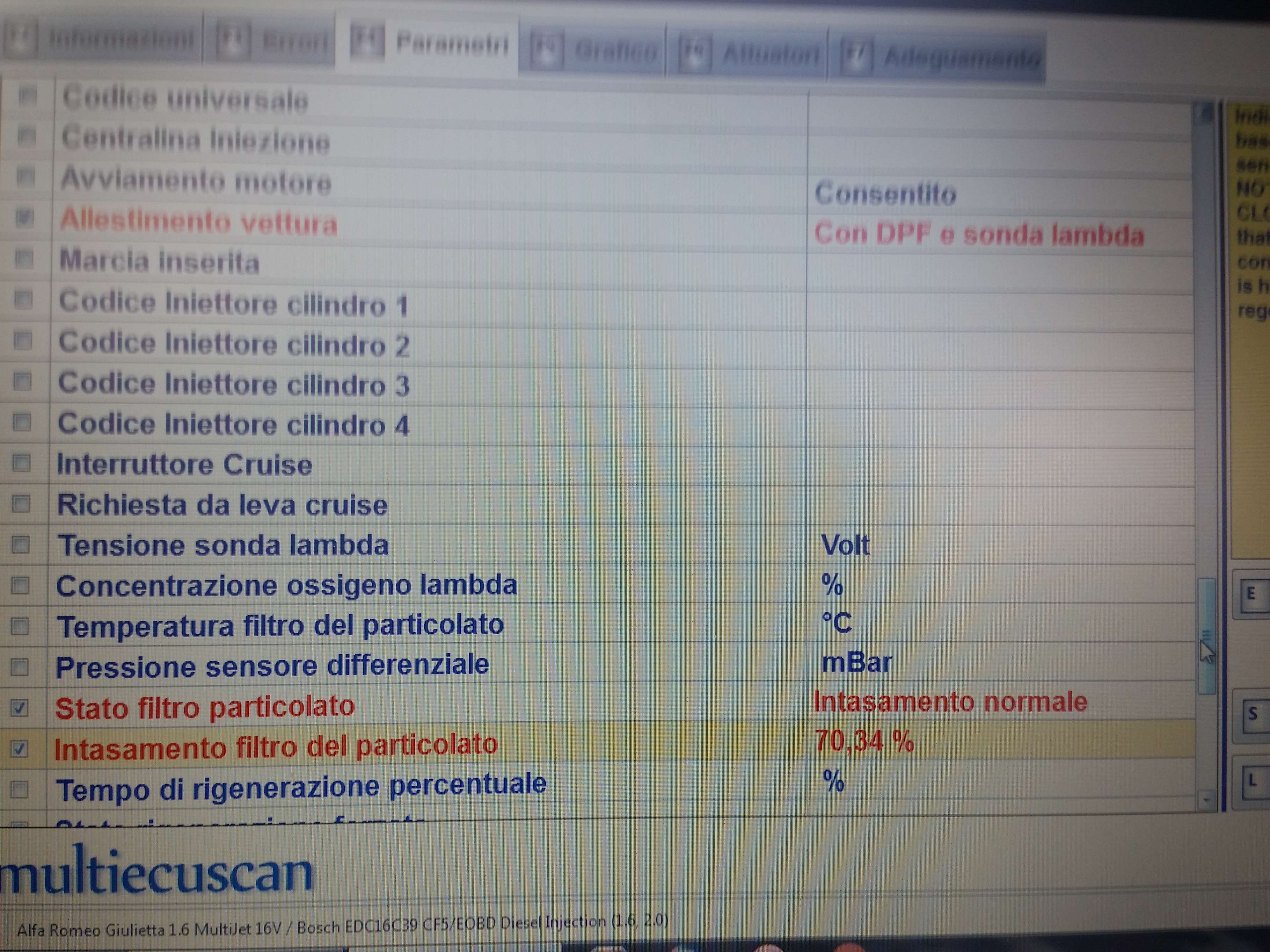

Skep Inviato 22 Giugno 2016 Autore Inviato 22 Giugno 2016 Niente.con la mappa di paolot dopo po di km si è riacceso la spia del dpf. Avere idee? Cosa mi consigliate?
OMBRA Inviato 22 Giugno 2016 Inviato 22 Giugno 2016 49 minutes ago, Skep said: Niente.con la mappa di paolot dopo po di km si è riacceso la spia del dpf. Avere idee? Cosa mi consigliate? prova con quella postata da me
Errecinque Inviato 22 Giugno 2016 Inviato 22 Giugno 2016 Quella dove ti restava l'intasamento a zero, è l'unica che potrebbe andare 1
