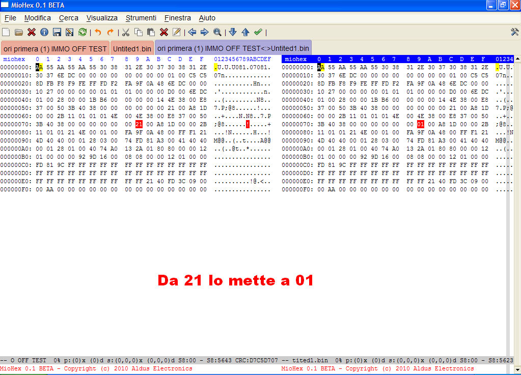

DIL 68 Inviato 8 Giugno 2016 Autore Inviato 8 Giugno 2016 5 minuti fa, alessio1993 ha scritto: senti dill ma se leggi il contenuto te lo cambia o rimane uguale ? i bit che hai cambiato tu rimangono quelli,ne cambia solo uno in un'altra zona
DIL 68 Inviato 8 Giugno 2016 Autore Inviato 8 Giugno 2016 12 minuti fa, alessio1993 ha scritto: come lo mette a 01 o a 00 ? no no,da 21 lo mette a 01
OMBRA Inviato 8 Giugno 2016 Inviato 8 Giugno 2016 5 minutes ago, DIL 68 said: no no,da 21 lo mette a 01 ok allora mettilo a FF fai il ponte isolando il pin 7 !! proviamo 1
DIL 68 Inviato 8 Giugno 2016 Autore Inviato 8 Giugno 2016 12 minuti fa, alessio1993 ha scritto: ok allora mettilo a FF fai il ponte isolando il pin 7 !! proviamo niente da fare alessio,non va devo ordinare un emulatore e vedere se va con quello
