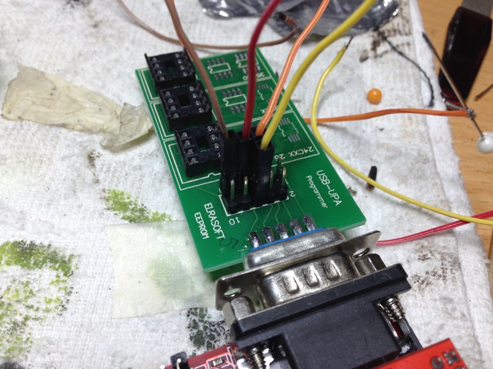

Flaviomr2 Inviato 13 Giugno 2016 Autore Inviato 13 Giugno 2016 se ho sbagliato i collegamenti ,perche ho letto il file?se fosse cosi ,cosa mi consigliate di fare ?ho usato la scheda delle epromm e p5 forse l'ho sbagliato ...era da andare diretti alla spina con i cavi ?

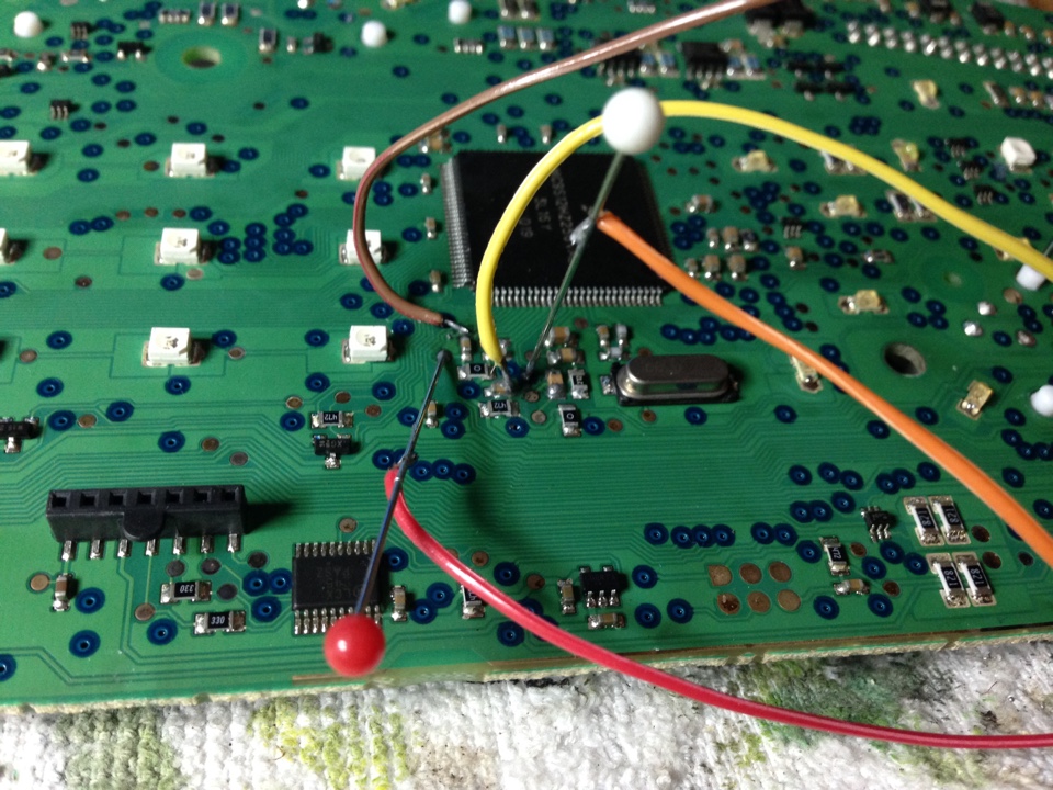

OMBRA Inviato 13 Giugno 2016 Inviato 13 Giugno 2016 Se fai delle foto dell'operato capiremo meglio !!! Tranquillo che sull'elettronica niente e impossibile allora incomincia dall'inizio fai una foto di come hai collegato la memoria come hai letto e soprattutto come e stata saldata !!!
Flaviomr2 Inviato 14 Giugno 2016 Autore Inviato 14 Giugno 2016 Sul quadro ho collegato dove arrivavano le piste ...

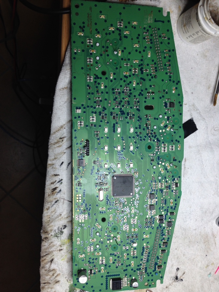

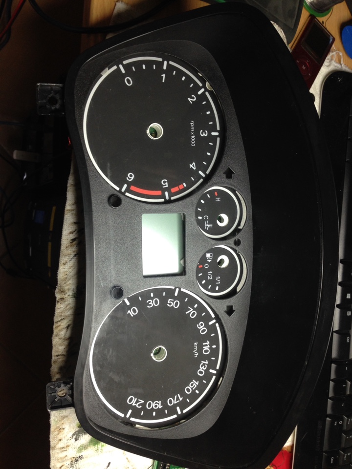

OMBRA Inviato 14 Giugno 2016 Inviato 14 Giugno 2016 posta le immagini è vediamo !!! speriamo che non hai bruciato il micro
Flaviomr2 Inviato 15 Giugno 2016 Autore Inviato 15 Giugno 2016 ciao questo è il quadro ,secondo te' il file che ho salvato è riutilizzabile? dovrei prendere un'altro quadro e mettere i dati che ho salvato o faccio altri danni? quello che non capisco è che dal micro riesco a leggere ...boooo dammi un consiglio e poi agisco grazie
OMBRA Inviato 15 Giugno 2016 Inviato 15 Giugno 2016 Da dove hai preso quei collegamenti ? A me risultano sbagliati ... sia con digiprog che con carprog risultano solo 3 collegamenti !!!
autoprog-service Inviato 15 Giugno 2016 Inviato 15 Giugno 2016 secondo me deve scrivere il file ori facendo i collegamenti giusti e vedere se si riaccende altrimenti sono guai perchè credo che quel quadro e codificato.
OMBRA Inviato 15 Giugno 2016 Inviato 15 Giugno 2016 si per codificato è codificato !! ma se ne potrebbe montare un'altro tacho allinearlo con vcm ford .. perchè credo ( non vorrei dirlo ) che sia andato il micro !! ma prima di dare conclusioni affrettate bisogna fare tutte le prove del caso è sopratutto con collegamenti giusti
Flaviomr2 Inviato 15 Giugno 2016 Autore Inviato 15 Giugno 2016 allora provo a rimettere il file originale con i collegamenti giusti e poi provo

Flaviomr2 Inviato 17 Giugno 2016 Autore Inviato 17 Giugno 2016 buon giorno ragazzi ,ieri sera ho provato con carprog e niente non sono riuscito a leggere il micro ,poi ho riprovato con upa e non riuscivo a leggere ,dopo un'ora che provo riesco a leggere il micro ,ho dato il file ori ,e questa mattina l'ho collegato ........è rescuiscitato funziona .... non ci credo ancora ..... non avrei mai detto ero gia li' che ne volevo prendere uno su ebay ....adesso pero' mi prendo il digprog

Gianniglf Inviato 18 Giugno 2016 Inviato 18 Giugno 2016 Mi spieghi perché usi l'asattatore per eeprom?
Flaviomr2 Inviato 19 Giugno 2016 Autore Inviato 19 Giugno 2016 Si un grosso sbaglio..... usando poche volte questo tool non so' cosa mi è girato per la testa ero convinto che i fili dovevano esse collegati a quei pin dell'adattatore mi sono detto guardo le piste e collego ...grave errore ..
