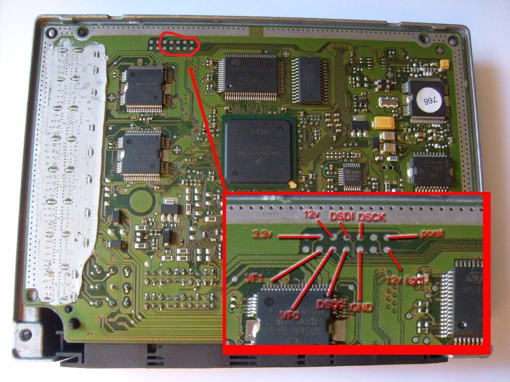

devi spostare la cartella help la tua è vuova quella nel disco è piena
grazie mille .
allora se io diciamo che ho la centralina davanti a me con la parte di plastica in alto (quella con le tre spine da collegare alla auto), devo collegare lo schedino dalla parte destra dei pin sulla centralina?
Sulla centralina sono due file da da 7 pin. totale 14 pin. il schedino ne due file da 5 , totale 10.
se collego lo schedino da destra a sinistra sulla centralina, nella parte sinistra rimarranno 4 pin non connessi.
Dico bene?
15 minutes ago, extrapanic said:
grazie mille .
Dico bene?
segui questo :)
