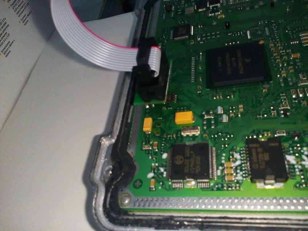

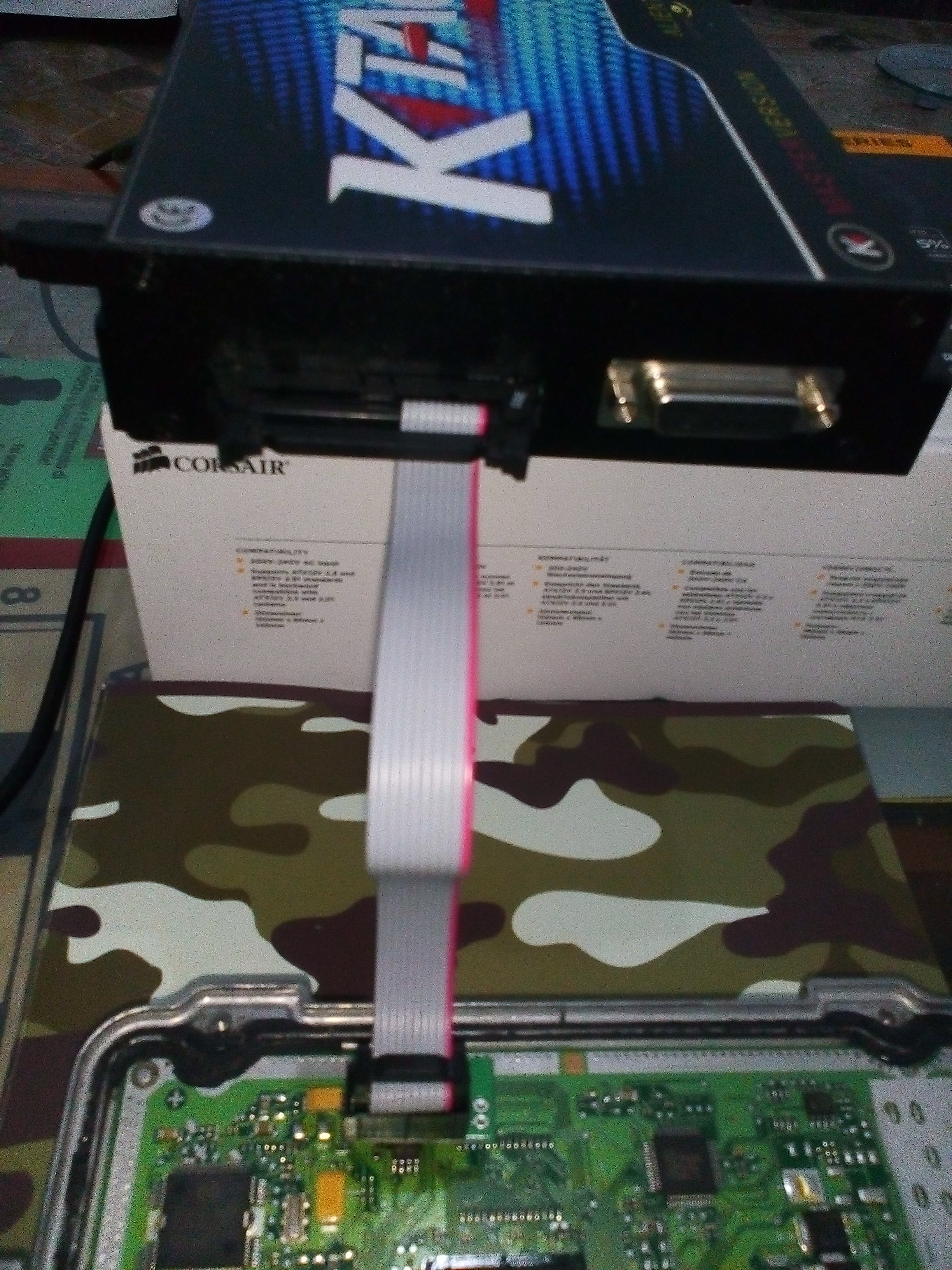

OMBRA Inviato 15 Giugno 2016 Condividi Inviato 15 Giugno 2016 1 minute ago, extrapanic said: Un'altra edc16 non ho... Ho provato a scrivere e mi dice che non riconosce il plugin (plugin not recognized). A questo punto penso che non ho collegato bene la centralina in bdm. Provo a rifare tutti collegamenti. potresti fare delle foto ? forse capiremo meglio Link al commento Condividi su altri siti Altre opzioni di condivisione...
extrapanic Inviato 15 Giugno 2016 Autore Condividi Inviato 15 Giugno 2016 adesso vado a dormire. domani farò anche delle foto. Grazie mille e buona notte a tutti. Link al commento Condividi su altri siti Altre opzioni di condivisione...
extrapanic Inviato 16 Giugno 2016 Autore Condividi Inviato 16 Giugno 2016 18 ore fa, alessio1993 ha scritto: potresti fare delle foto ? forse capiremo meglio Ciao. Ho fatto cosi i collegamenti. Link al commento Condividi su altri siti Altre opzioni di condivisione...
OMBRA Inviato 16 Giugno 2016 Condividi Inviato 16 Giugno 2016 53 minutes ago, extrapanic said: Ciao. Ho fatto cosi i collegamenti. come stai alimentando la ecu ? Link al commento Condividi su altri siti Altre opzioni di condivisione...
extrapanic Inviato 16 Giugno 2016 Autore Condividi Inviato 16 Giugno 2016 4 minuti fa, alessio1993 ha scritto: come stai alimentando la ecu ? 1 Filo USB ktag-pc + alimentatore 12V DC 1A per la ktag Link al commento Condividi su altri siti Altre opzioni di condivisione...
OMBRA Inviato 16 Giugno 2016 Condividi Inviato 16 Giugno 2016 Just now, extrapanic said: 1 Filo USB ktag-pc + alimentatore 12V DC 1A per la ktag ok !! controlla se arriva alimentazione anche sul flat ... Link al commento Condividi su altri siti Altre opzioni di condivisione...

carreracoupe Inviato 16 Giugno 2016 Condividi Inviato 16 Giugno 2016 Nn credo che puoi misurare il +12 sul flat in quanto il ktag manda corrente solo dopo un controllo connessioni altrimenti da errore connessioni. Prova a cambiare cavo flat Link al commento Condividi su altri siti Altre opzioni di condivisione...
