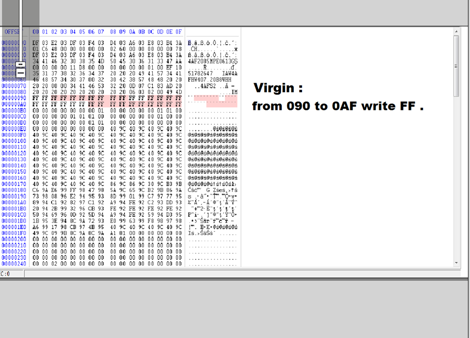

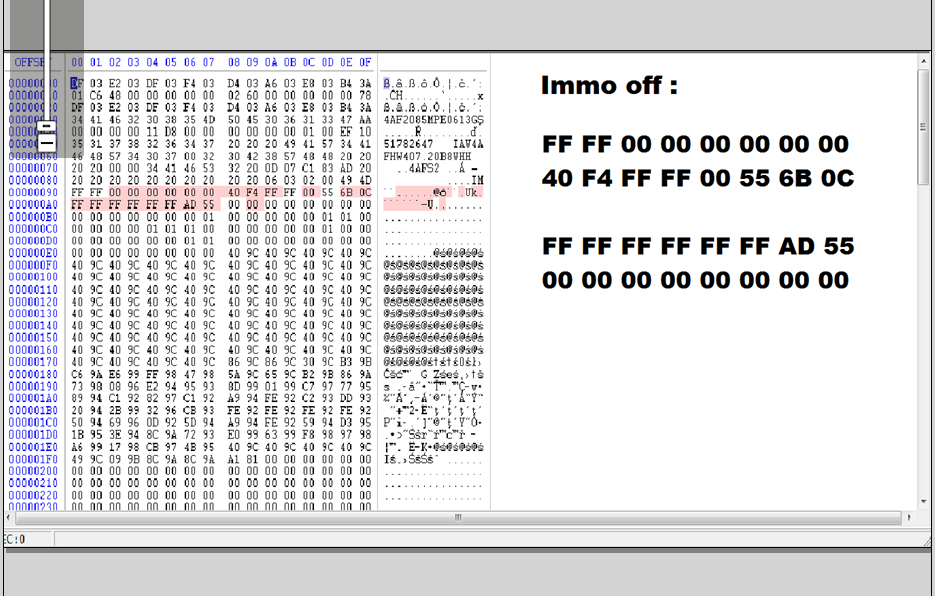

leggi la memoria tsop8pin SPI 95160 è posta il file che ti faccio immo off .. è la soluzione più sicura
segui il mio consiglio...  fai prima a comprare un lettore di memoria che ha mettere in boot quella ecu .. leggi la eeprom è posta il file
