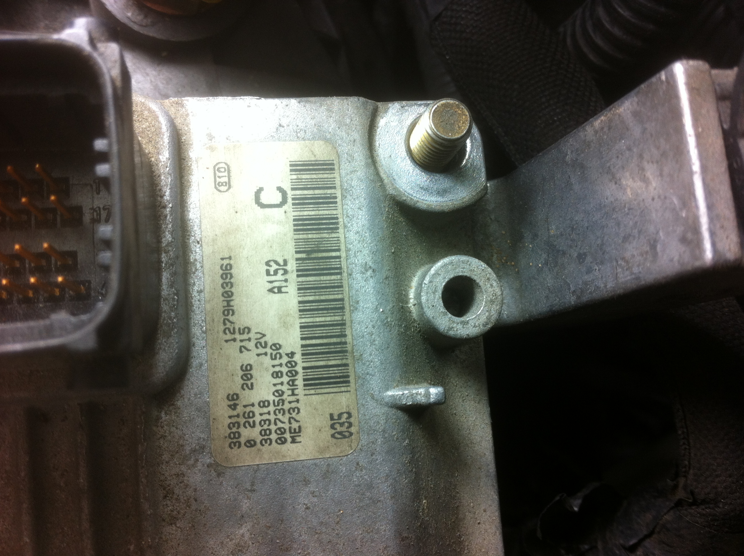

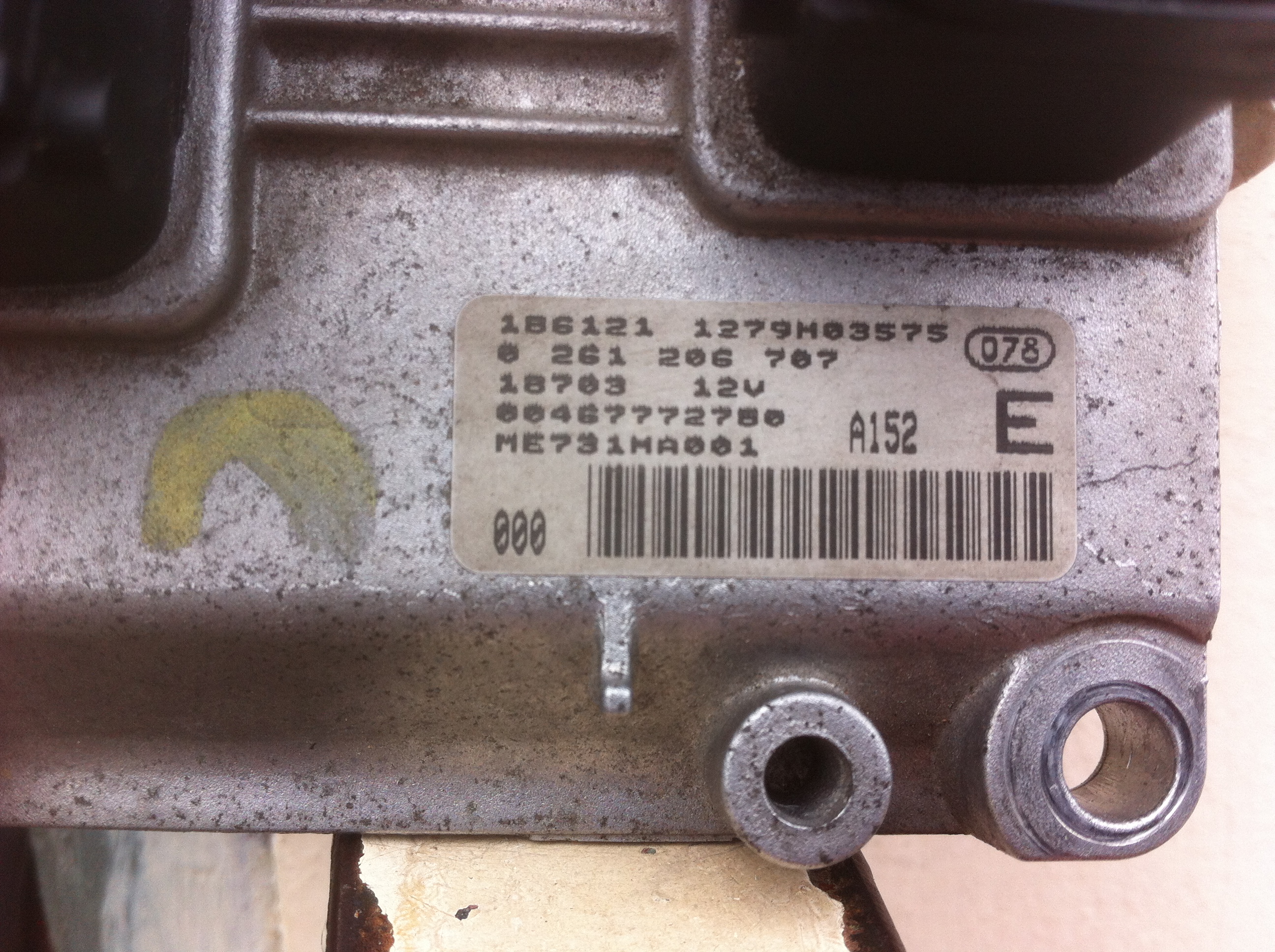

Dexter Inviato 13 Giugno 2016 Autore Inviato 13 Giugno 2016 (modificato) posto to delle 2 ecu, qualcuno ha trovato un pinout? Modificato 13 Giugno 2016 da Dexter
OMBRA Inviato 13 Giugno 2016 Inviato 13 Giugno 2016 15 minutes ago, Dexter said: posto to delle 2 ecu, qualcuno ha trovato un pinout? il pinout per la lettura ?
Dexter Inviato 13 Giugno 2016 Autore Inviato 13 Giugno 2016 no, tutto il pinout, o lo schema elettrico, per vedere se le linee sono sugli stessi pin dell'ecu nelle 2 auto.
OMBRA Inviato 13 Giugno 2016 Inviato 13 Giugno 2016 allora per controllare tutte le connessioni non finiresti mai di controllarle !!! veniamo al sodo che problemi hai con questo motore ? non rende ? i pinout delle 2 ecu per verificare se potrebbero essere compatibili ti conviene fare un immo off è vedere se parte poi si incomincia a vedere i problemi che ha sia di prestazioni che di allineamenti elettronici !! ti ripeto non è facile adattare una ecu con un'impianto di un'altra o si cambia il sistema oppure devi fare modifiche su quella che già hai è l'auto parte ...
Dexter Inviato 13 Giugno 2016 Autore Inviato 13 Giugno 2016 (modificato) non ci vuole tanto, escudi per iniziare il connettore ke va la motore, resta solo quello verso l'autovettura, ci vuole pochissimo, così saremmo certi che è tutto a posto o meno, se tutto corrisponde il problema è solo software. con ecu 1.6 parte, non l'ho provata su strada, il punto è che per fare un buon lavoro dovrei mettere la sua ecu, con gestione vis, ed oltrettutto gia mappata per questo motore che non è ori, ma leggermente elaborato. con la eco 2.0 ho fatto scodifica parziale con carsoft, ma niente, mi da errore code, ed errore abs, in diagnosi body mi da errori su rete can, linea W, ed in abs mi da errore versione differente, provo a fare scod totale? solo che con totale perdo la mappa che ho dentro, perché per tot devo scriverci un file di scodifica standard. allego file mod del 2.0 vedi tu se fai una scodifica ke secondo te deve andare, ti raccomando il cks. 147 2.0ecu.rar Modificato 13 Giugno 2016 da Dexter
