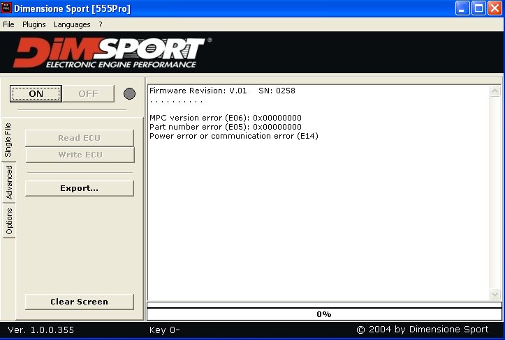

abdu Inviato 14 Giugno 2016 Inviato 14 Giugno 2016 salve a tutti , qualcuno ha mai letto una marelli MJD 6F3 con un bdm100? io ho provato ma niente . mi viene solo la schermata sotto . potete auitare perfavore grazie. bdmproblem.bmp
OMBRA Inviato 14 Giugno 2016 Inviato 14 Giugno 2016 48 minutes ago, abdu said: salve a tutti , qualcuno ha mai letto una marelli MJD 6F3 con un bdm100? io ho provato ma niente . mi viene solo la schermata sotto . potete auitare perfavore grazie. bdmproblem.bmp stai eseguendo le istruzioni del file pdf del bdm100 ?

Gianniglf Inviato 14 Giugno 2016 Inviato 14 Giugno 2016 Vorrei capire come la leggevi per darti quell'errore
abdu Inviato 14 Giugno 2016 Autore Inviato 14 Giugno 2016 Ho collegato il bdm100 alla centralina saldando i pin, l alimentazione pensavo che la prende direttamente dal bdm100, però niente da fare mi esce solo l errore.
OMBRA Inviato 14 Giugno 2016 Inviato 14 Giugno 2016 2 minutes ago, abdu said: Ho collegato il bdm100 alla centralina saldando i pin, l alimentazione pensavo che la prende direttamente dal bdm100, però niente da fare mi esce solo l errore. che schedini stai usando ?
OMBRA Inviato 14 Giugno 2016 Inviato 14 Giugno 2016 hai i schedini che vengono saldati direttamente ? perchè dalle foto quei schedini non hanno saldature ottime credo che sia li il problema !! oppure è il bdm 100 che non va .. hai fatto altre letture con quel tool ?
abdu Inviato 14 Giugno 2016 Autore Inviato 14 Giugno 2016 La prima volta che l uso apposta per il marelli perche cn mpps nn sono riuscito a leggerla.
OMBRA Inviato 14 Giugno 2016 Inviato 14 Giugno 2016 mi sa che non va il tool ... cmq prima prova con i schedini a saldare che li dovrai avere insieme al bdm 100
abdu Inviato 14 Giugno 2016 Autore Inviato 14 Giugno 2016 Provo a eseguire la procedura del cmd e vedo cosa esce fuori. grazie
OMBRA Inviato 14 Giugno 2016 Inviato 14 Giugno 2016 4 minutes ago, abdu said: Provo a eseguire la procedura del cmd e vedo cosa esce fuori. grazie si controllati passo passo la procedura prima di arrivare a conclusioni affrettate
nik95 Inviato 19 Giugno 2016 Inviato 19 Giugno 2016 ti conviene saldare I pin Sulla Centralina almeno sei sicuro Che I contati nn sono
