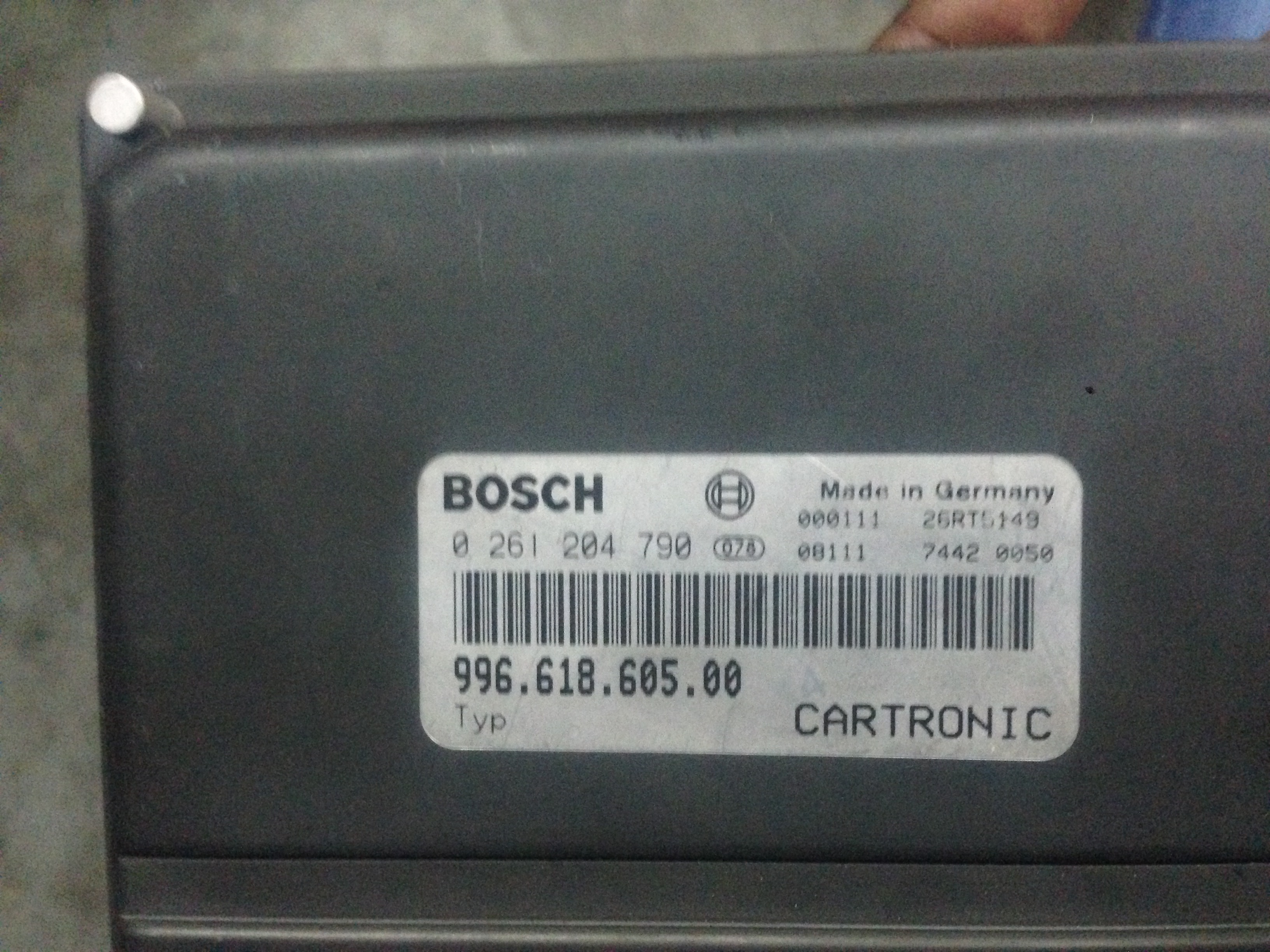

nik95 Inviato 14 Giugno 2016 Inviato 14 Giugno 2016 Ragazzi buonasera ho una centralina di un Porsche boxster guasta è una 7.2 bosch, dovrei passare i dati della eprom da una centralina a un altra uguale è identica, come fsccio a leggere la eeprom per copiare il codice visto che il gallo mi fa copiare solo la flesch

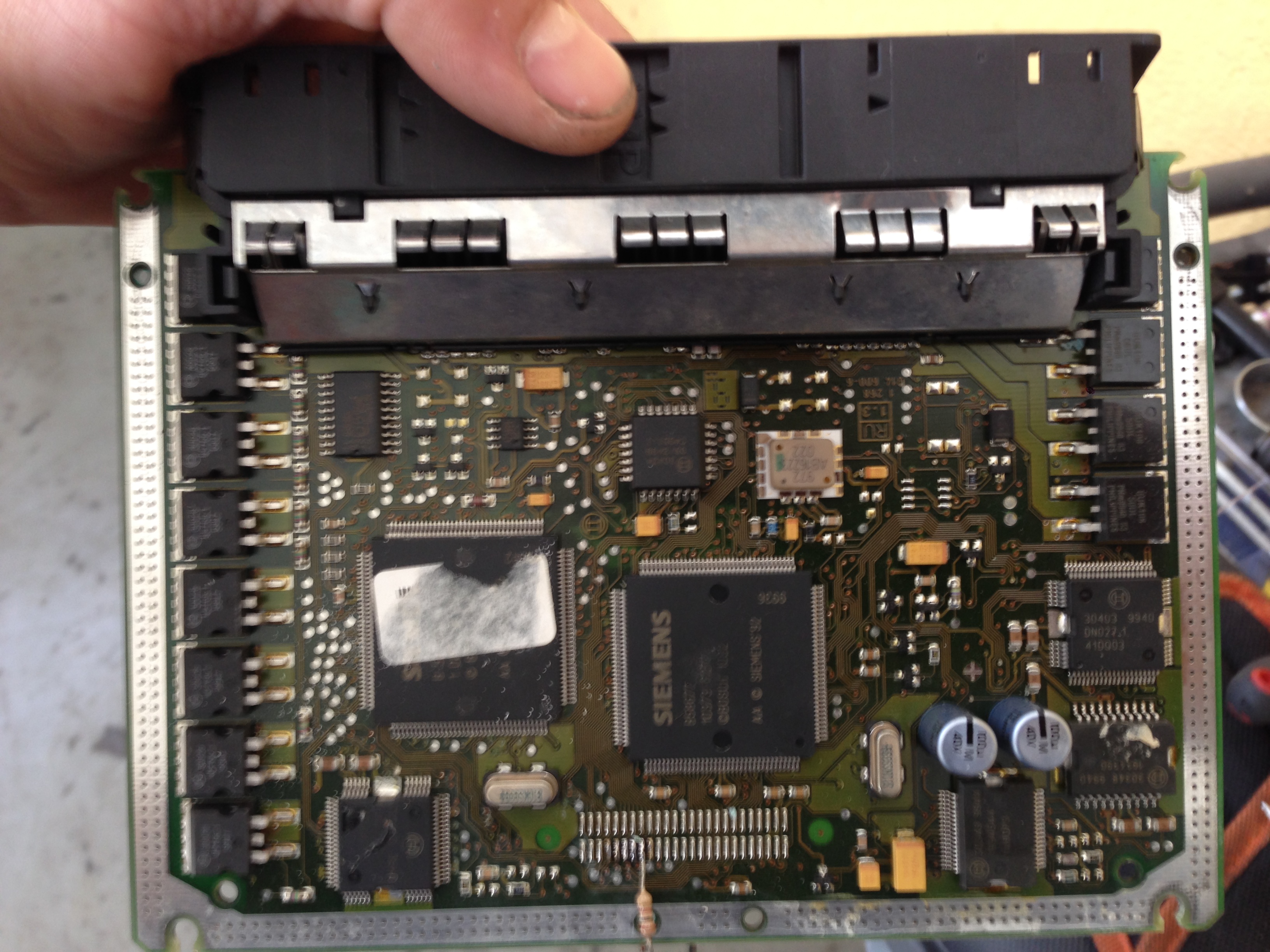

OMBRA Inviato 14 Giugno 2016 Inviato 14 Giugno 2016 4 minutes ago, nik95 said: Ragazzi buonasera ho una centralina di un Porsche boxster guasta è una 7.2 bosch, dovrei passare i dati della eprom da una centralina a un altra uguale è identica, come fsccio a leggere la eeprom per copiare il codice visto che il gallo mi fa copiare solo la flesch posta i dati completi è se ti và fai pure una foto della ecu così capiamo meglio
nik95 Inviato 14 Giugno 2016 Autore Inviato 14 Giugno 2016 Ecco la foto della centralina è una bosch me7.2
OMBRA Inviato 14 Giugno 2016 Inviato 14 Giugno 2016 devi scambiare flash ed eeprom 24c04 oppure 95080

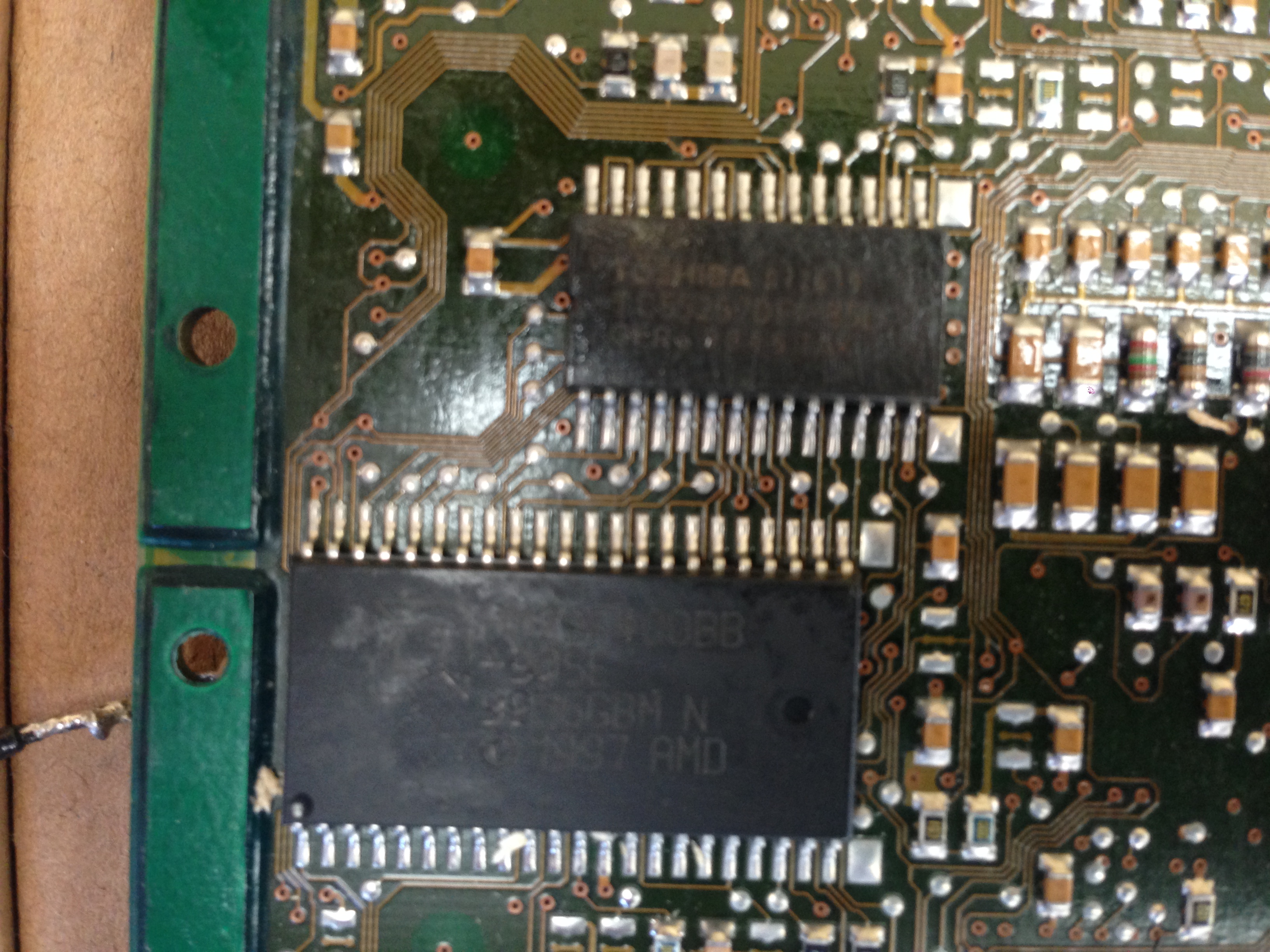

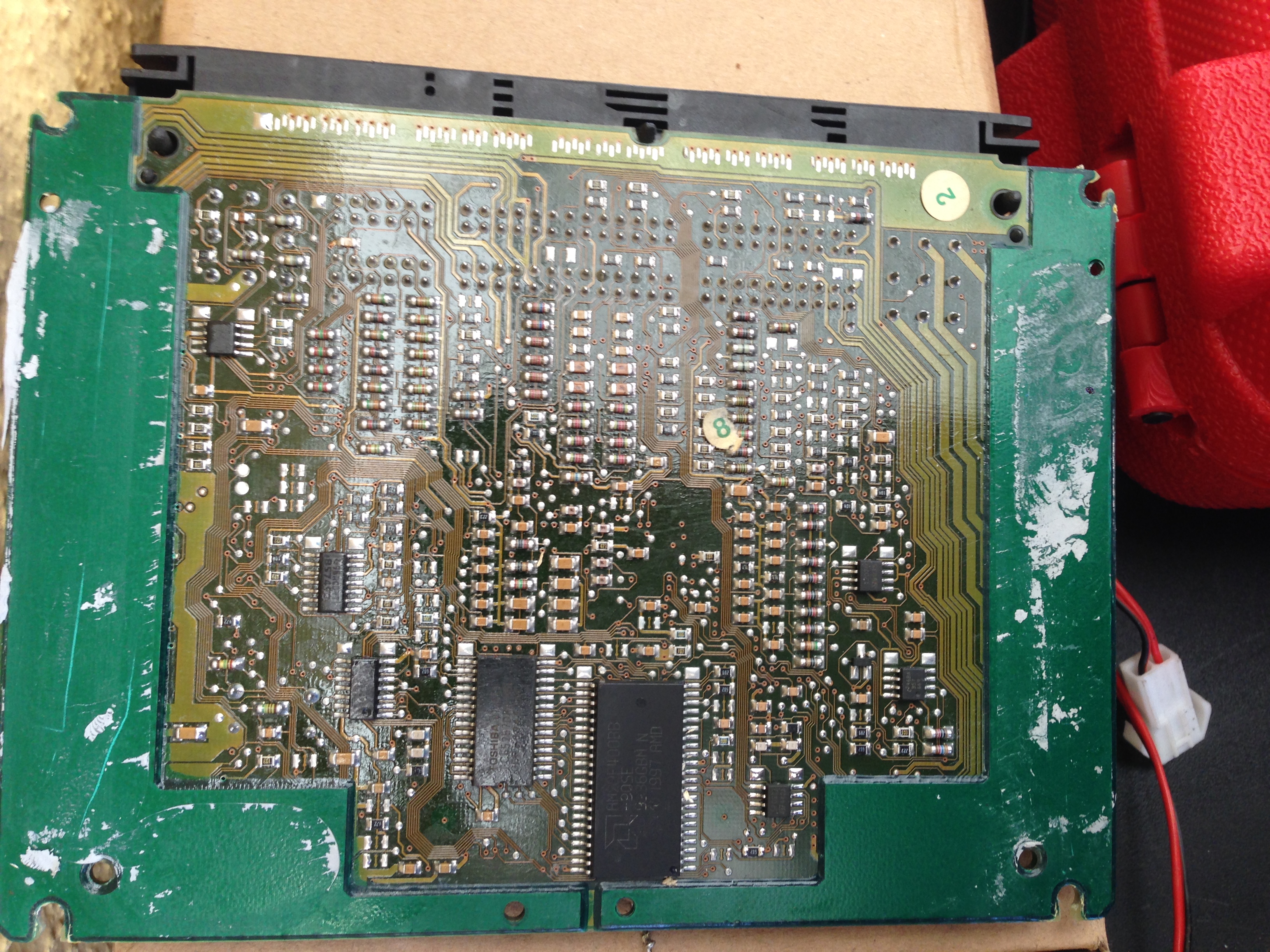

OMBRA Inviato 15 Giugno 2016 Inviato 15 Giugno 2016 La eprom sta dall'altro lato se non sbaglio !! La flash sta nel micro a quanto sembra !! Ti conviene leggerla a questo punto non ti cimentare a dissaldare i micro .... cmq io farei una cosa togli la eprom dalla ecu buona leggile con un lettore eprom e poi passi solo lei sull'altra ecu se l'auto parte ti eviti di leggere o di dissaldare il micro ...
nik95 Inviato 15 Giugno 2016 Autore Inviato 15 Giugno 2016 A me interessa più la eprom per il code vedi per caso è questa ?
OMBRA Inviato 15 Giugno 2016 Inviato 15 Giugno 2016 leggi la sigla di queste 2 eeprom una delle 2 deve avere la sigla o 24c04 o 95080
nik95 Inviato 15 Giugno 2016 Autore Inviato 15 Giugno 2016 Su una c'è scritto 962A sotto 867669, l'altra invece 5p08c3E sotto 440A
nik95 Inviato 15 Giugno 2016 Autore Inviato 15 Giugno 2016 potrei fare benissimo una cosa se siamo sicuriche sono quelle due segnate le le passo tutte e due, che ne pensi?
OMBRA Inviato 15 Giugno 2016 Inviato 15 Giugno 2016 2 minutes ago, nik95 said: potrei fare benissimo una cosa se siamo sicuriche sono quelle due segnate le le passo tutte e due, che ne pensi? un'attimo che controllo
OMBRA Inviato 15 Giugno 2016 Inviato 15 Giugno 2016 33 minutes ago, nik95 said: potrei fare benissimo una cosa se siamo sicuriche sono quelle due segnate le le passo tutte e due, che ne pensi? sostituisci flash è eprom 5p08c3
nik95 Inviato 16 Giugno 2016 Autore Inviato 16 Giugno 2016 La flesch volendo la scrivo col gallo senza disalsdarla la eprom la cambio, stando alla regola la macchina dovrebbe partire cambiando solo la eeprom, giusto
OMBRA Inviato 16 Giugno 2016 Inviato 16 Giugno 2016 40 minutes ago, nik95 said: La flesch volendo la scrivo col gallo senza disalsdarla la eprom la cambio, stando alla regola la macchina dovrebbe partire cambiando solo la eeprom, giusto giusto per tutte è 2
