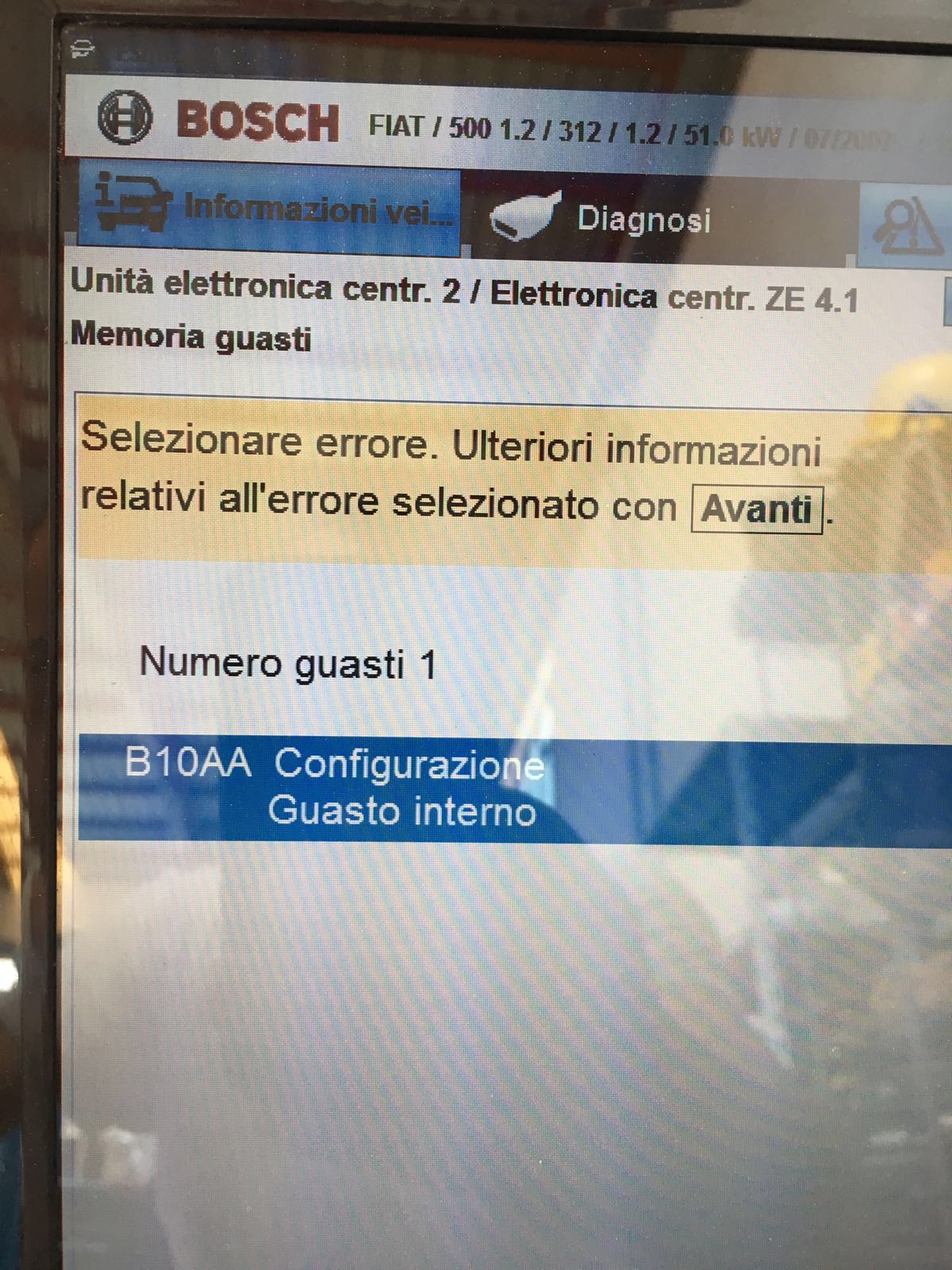

gtinero Inviato 24 Giugno 2016 Autore Inviato 24 Giugno 2016 Il 6/23/2016 at 12:45 , alessio1993 ha scritto: ok ora resta provarlo sull'auto Allora centralina montata spia airbag spenta ma ora lampeggiano i kilometri Portata la auto in Fiat e provato a risolvere il problema con 3 attrezzature ufficiale ma Nulla. chiaramente loro dicono di sostituirla. Questo è l'errore
OMBRA Inviato 24 Giugno 2016 Inviato 24 Giugno 2016 24 minutes ago, gtinero said: Allora centralina montata spia airbag spenta ma ora lampeggiano i kilometri Portata la auto in Fiat e provato a risolvere il problema con 3 attrezzature ufficiale ma Nulla. chiaramente loro dicono di sostituirla. Questo è l'errore avete provato a fare allineamento proxy ?
gtinero Inviato 24 Giugno 2016 Autore Inviato 24 Giugno 2016 9 minuti fa, alessio1993 ha scritto: avete provato a fare allineamento proxy ? Si ma non ci sono riusciti in fiat
OMBRA Inviato 24 Giugno 2016 Inviato 24 Giugno 2016 48 minutes ago, gtinero said: Si ma non ci sono riusciti in fiat prova con il mio file
