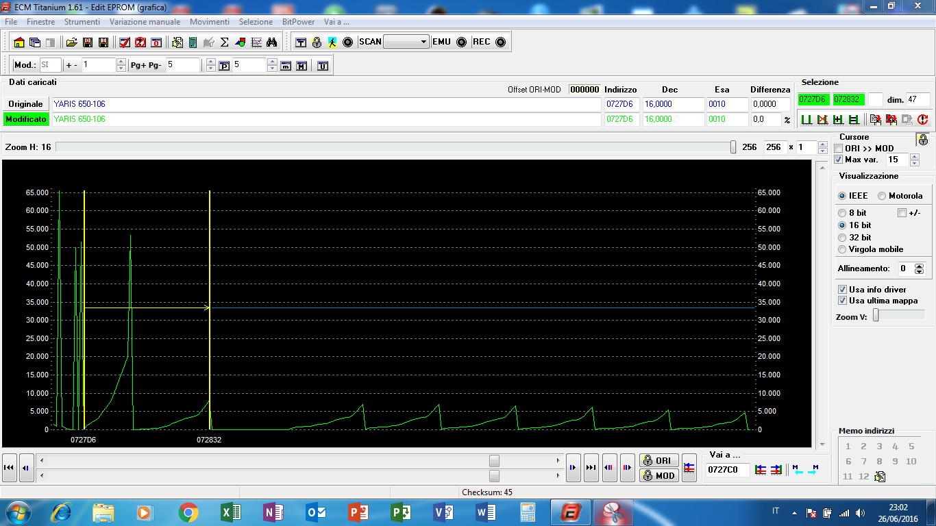

chip22 Inviato 26 Giugno 2016 Inviato 26 Giugno 2016 Buona sera a tutti , sono giorni che studio la mappa della mia vettura, una Yaris Verso D4D con 75 cv centralina Bosch Edc15C9 650 - 106 ....il punto è questo , ho cercato di capire dove e quali sono i famosi BP della mappa Iniezione parzializzato ( MAP 1) ......la domanda è questa trattasi di mappa pedale ? i BP sono : 0727A8 - 0727A4 ( giri motore ) ??? 0727FA - 072832 ( ???????? ) ??? Asse Z sono Msecondi ???? Non sono molto esperto ma ci metto l'impegno...se qualcuno è cosi gentile da farmi aprire gli occhi gliene sarei molto grato !!!!! Yaris Verso 1.4 D-4D
dragusdrake Inviato 27 Giugno 2016 Inviato 27 Giugno 2016 A occhio sembra pressione rail, quantità gasolio In z microsecondi 1
chip22 Inviato 27 Giugno 2016 Autore Inviato 27 Giugno 2016 grazie dragusdrake molto gentile.....ma la domanda è questa .... quelli che ho riportato in foto sono i BP degli assi ??? cosi cerco di capire dove metterli in z mene sono accorto che sono microsecondi perchè semplicemente ho fatto il valore decimale per 0.01 perchè vedo che le creste andando da sx a dx diminuisce, quindi meno tempo per più pressione rail !! giusto ??? non riesco a sistemare gli assi ...consigli
dragusdrake Inviato 27 Giugno 2016 Inviato 27 Giugno 2016 Che vuol dire che devi sistemare gli assi? 1
chip22 Inviato 27 Giugno 2016 Autore Inviato 27 Giugno 2016 il primo bp è asse x giri motore il secondo y ???
dragusdrake Inviato 27 Giugno 2016 Inviato 27 Giugno 2016 per me sono il primo prex rail, il secondo quantità gasolio, come già detto se ti riferisci poi al tabellare, la prex rail è y (il primo), quantità gasolio è x (il secondo) 1

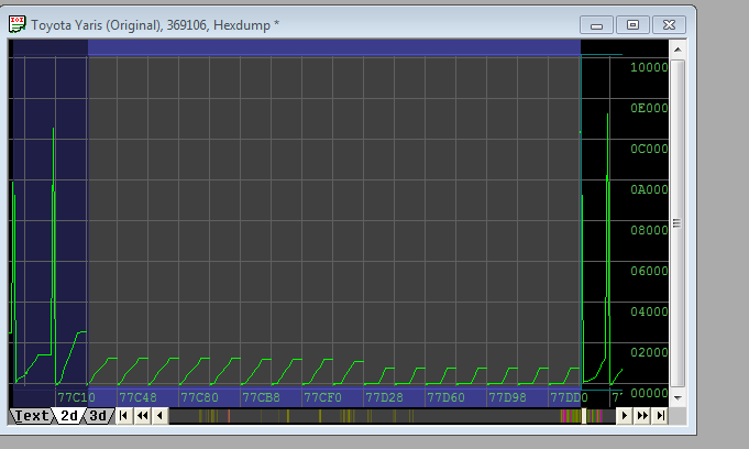

Sasquatch Inviato 27 Giugno 2016 Inviato 27 Giugno 2016 la mappa pedale nella tua e' fuori driver , ma la trovi aprendo il tuo file con winols la riconsci subito quando la guardi in tabellare dai valori , ps scusa se non mi sono fatto sentire , ma sono stato un po' preso ..........non mi ero dimenticato 1
chip22 Inviato 27 Giugno 2016 Autore Inviato 27 Giugno 2016 Tranquillo non preoccuparti capisco benissimo il mio è un gioco il tuo è lavoro !!! Comunque ho cercato ols per la mia car ma non l'ho travata
Sasquatch Inviato 27 Giugno 2016 Inviato 27 Giugno 2016 senza ols ti apre le mappe che riconosce come possibili mappe di interesse , esempio a 77c2c io vedo la mappa pedale 3

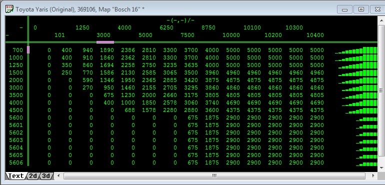

Sasquatch Inviato 27 Giugno 2016 Inviato 27 Giugno 2016 gli assi sono giri e voltaggio che si riferisce ad un sensore di posizione e nell'asse z hai i mg di IQ da richiedere , almeno se non mi sbaglio sulle 15 sono mg , ma poi so' gia che arriva Dragus a bastonarmi su sta' cosa se sbaglio 1
dragusdrake Inviato 28 Giugno 2016 Inviato 28 Giugno 2016 Ormai devi pensare sempre al contrario di quello che vuoi rispondere Solo cosi la risposta sarà giusta! Nelle edc15 fiat sono mm3, vag mg Questa non so! 3
chip22 Inviato 28 Giugno 2016 Autore Inviato 28 Giugno 2016 ok detto questo, come faccio a capire se sono mg o mm3 ??? sempre utilizzando le formule * 0,1 e 0,01 ???
Sasquatch Inviato 28 Giugno 2016 Inviato 28 Giugno 2016 allora viste le richieste in mappa pedale e confrontandole con la mappa che ecm chiama iniezione parzializzato ti direi che la richiesta e' mm3 2
