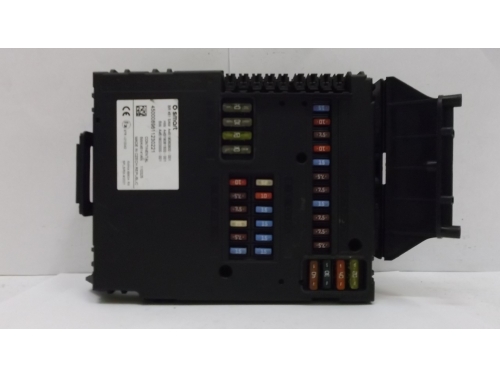

FoGiu Inviato 6 Settembre 2016 Inviato 6 Settembre 2016 Luciano la sam la faccio sempre con lettura eeprom perché da seriale con digi non lo fa!!!
pistola57 Inviato 18 Settembre 2016 Inviato 18 Settembre 2016 per la 450 devi fare la sam portando i km a zero ,sul combi metti i km sulla eeprom,per la 451 non mi e' mai capitato di farlo,la sam la leggo con upa il combi dissaldo la eeprom e la leggi con qualsiasi programmatore xprog,wille.. ecc
