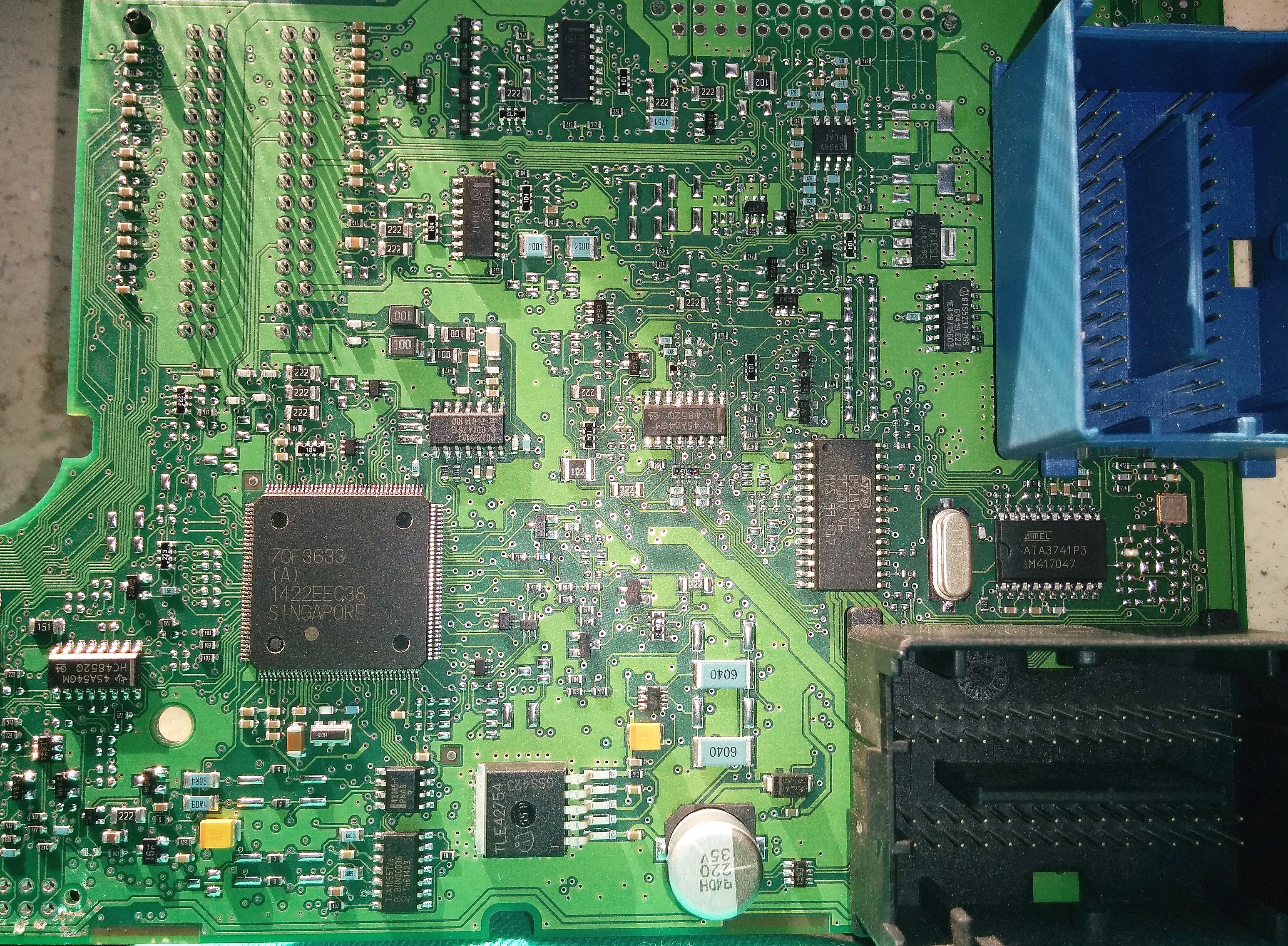

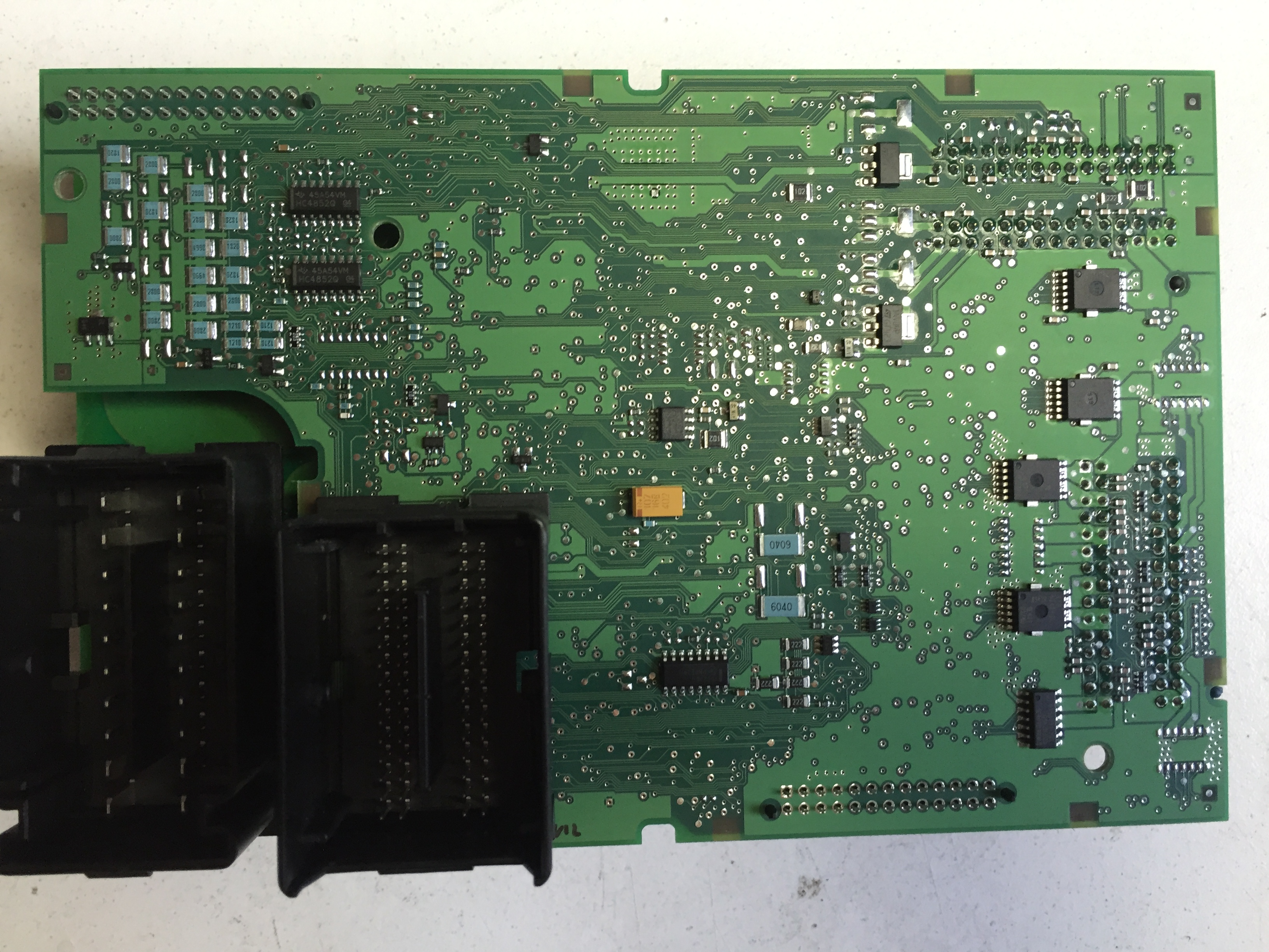

michelespl Inviato 14 Luglio 2016 Inviato 14 Luglio 2016 Qualcuno del forum sa i pin per leggere mcu del Body installato della new panda !allego foto layout del pcb interno! Grazie in anticipo! 1
OMBRA Inviato 15 Luglio 2016 Inviato 15 Luglio 2016 lettura con carprog motorola mask 1L40K pin 23: BKGD 40: GND 41: VDD 42: RESET 1
michelespl Inviato 15 Luglio 2016 Autore Inviato 15 Luglio 2016 Il problema sono sapere i punti alternativi del pcb! È un casino se no dividere le due parti della scheda

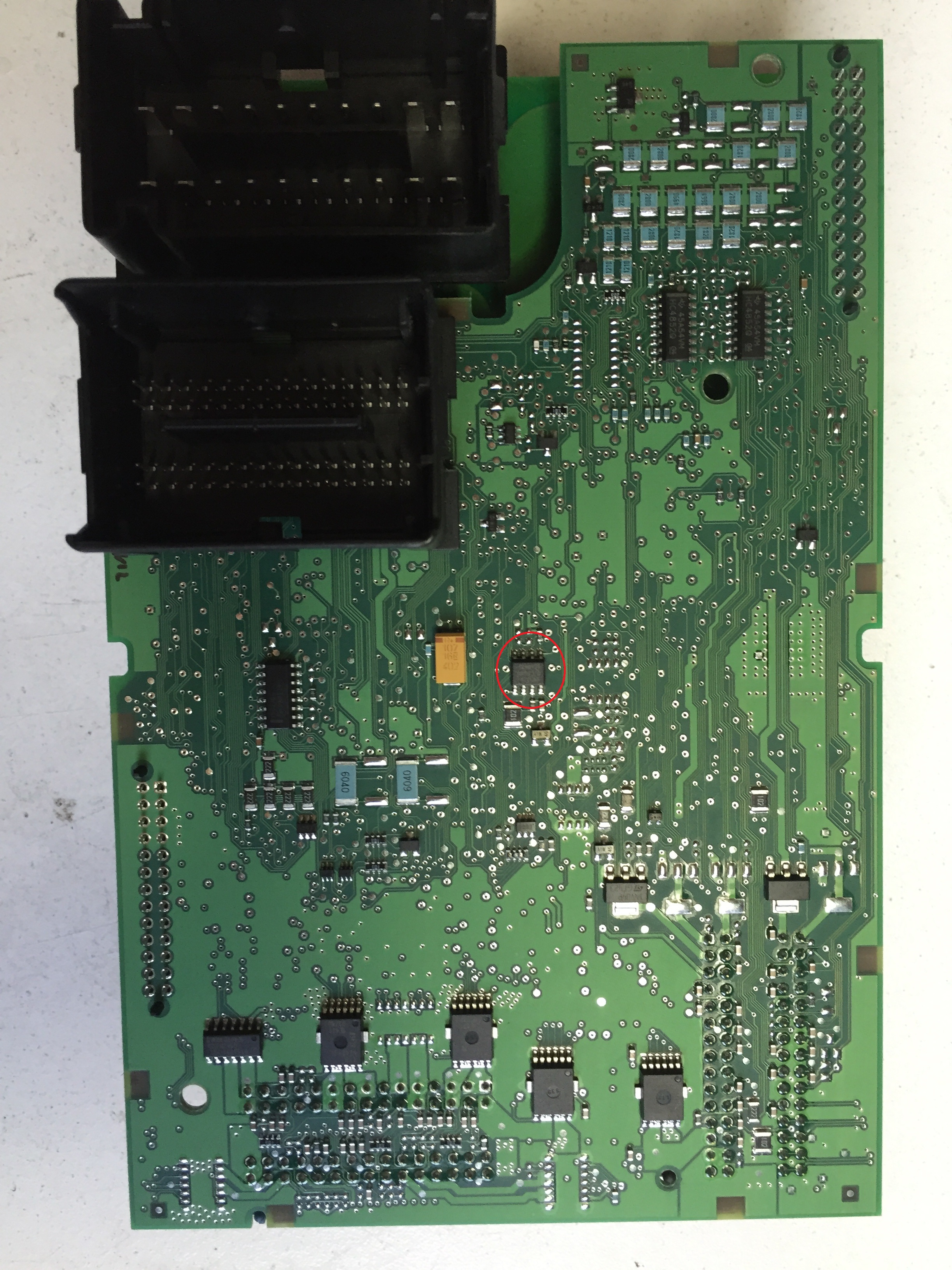

Bravo Inviato 15 Luglio 2016 Inviato 15 Luglio 2016 Domenica se ho tempo vedrò di dividere le parti e con un tester cercherò i punti alternativi dei pin elencati da alessio

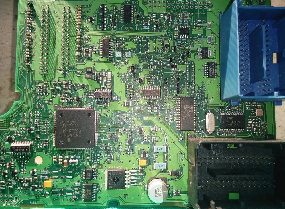

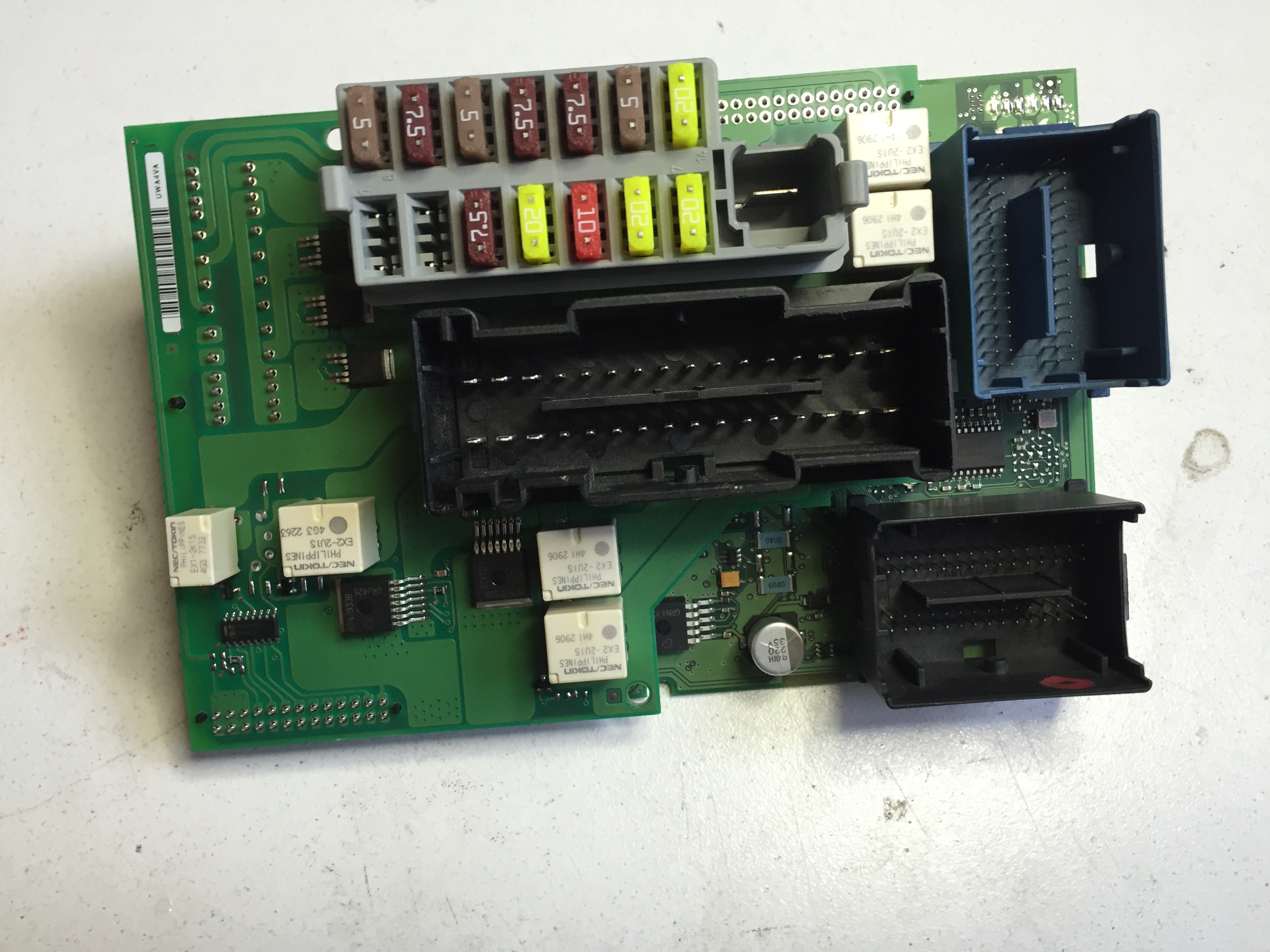

Bravo Inviato 16 Luglio 2016 Inviato 16 Luglio 2016 aperto body : 00519874040 monta un : 70f3633 che si fa ?

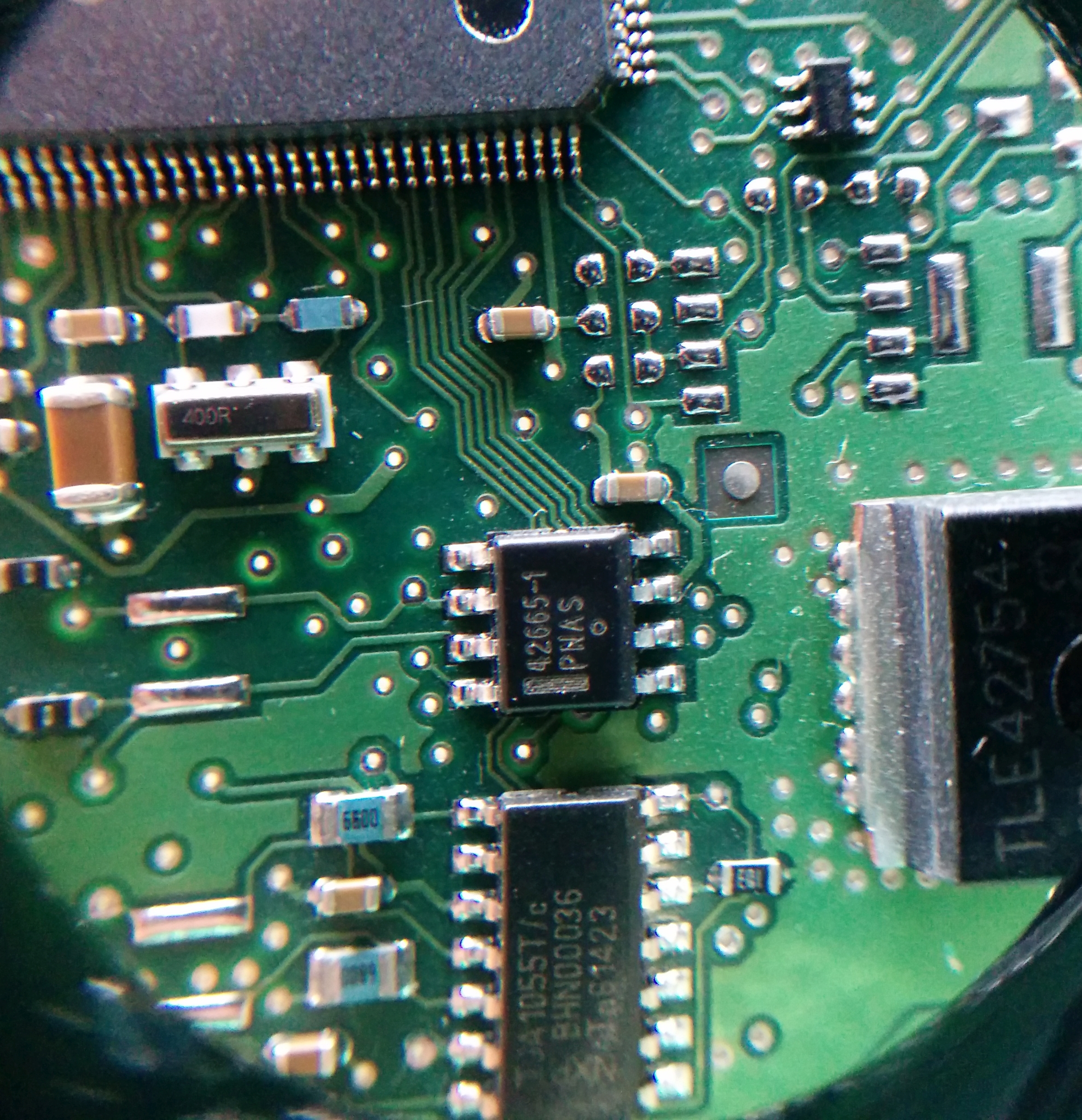

michelespl Inviato 17 Luglio 2016 Autore Inviato 17 Luglio 2016 Senti un attimo, mah l'ic a 8 pin, hai visto se è un eprom?
OMBRA Inviato 17 Luglio 2016 Inviato 17 Luglio 2016 devi leggere il micro !! quella a 8 piedini non è una memoria ma una logica o un driver di potenza !!

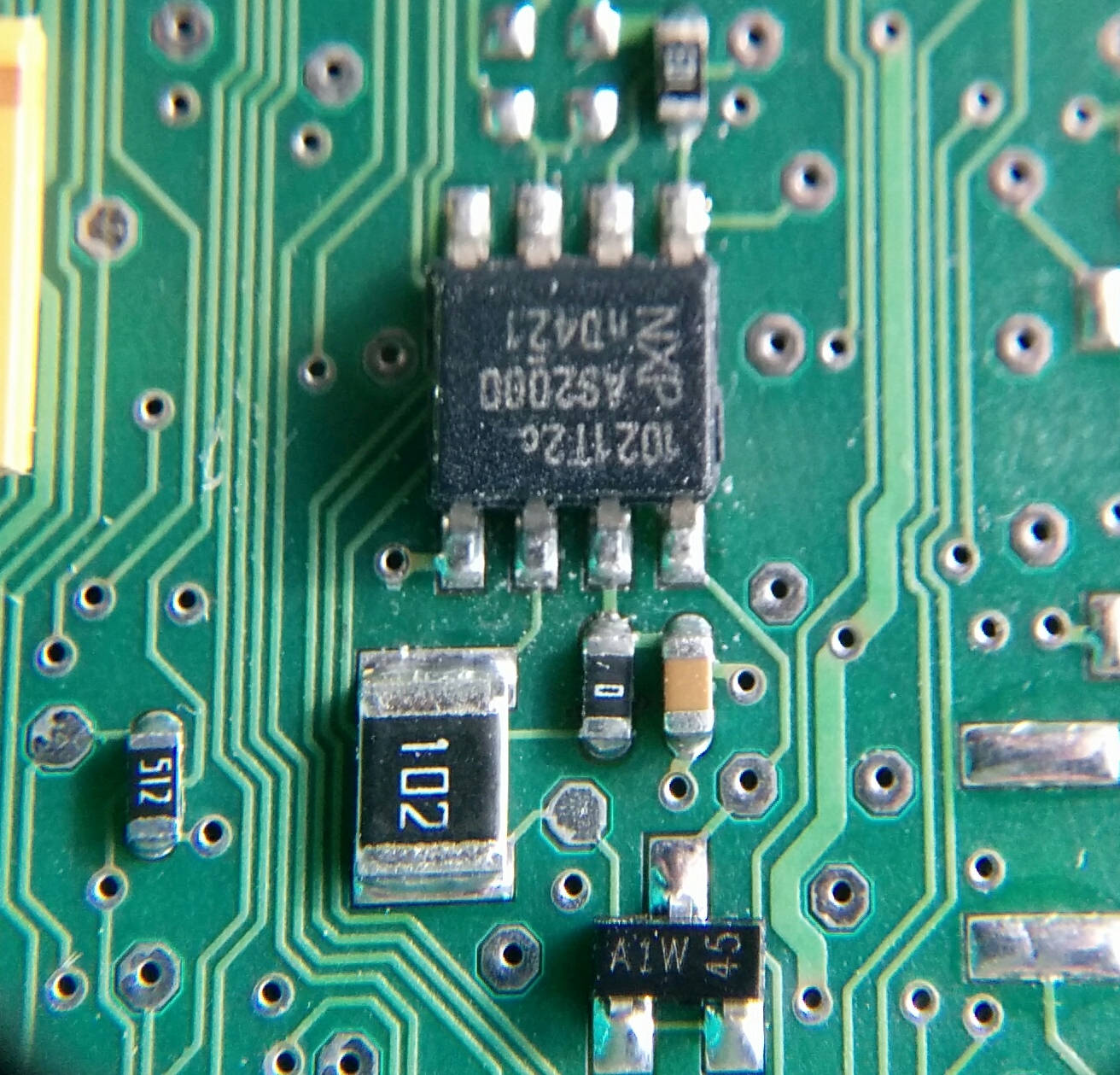

OMBRA Inviato 17 Luglio 2016 Inviato 17 Luglio 2016 scusate ma forse faccio confusione !! vedete un pò su questa memoria che sigla ha !!
Bravo Inviato 18 Luglio 2016 Inviato 18 Luglio 2016 Il 17/07/2016 at 18:34, alessio1993 ha scritto: scusate ma forse faccio confusione !! vedete un pò su questa memoria che sigla ha !! Expand 1021t2c
Bravo Inviato 18 Luglio 2016 Inviato 18 Luglio 2016 Il 17/07/2016 at 18:22, alessio1993 ha scritto: devi leggere il micro !! quella a 8 piedini non è una memoria ma una logica o un driver di potenza !! Expand Come ?? non trovo info io come programmatore uso UPA
OMBRA Inviato 18 Luglio 2016 Inviato 18 Luglio 2016 Il 18/07/2016 at 09:57, Bravo ha scritto: 1021t2c Expand era come temevo dovi leggere il micro !!! devi procurarti un datashet per trovare i numeri dei punti di lettura

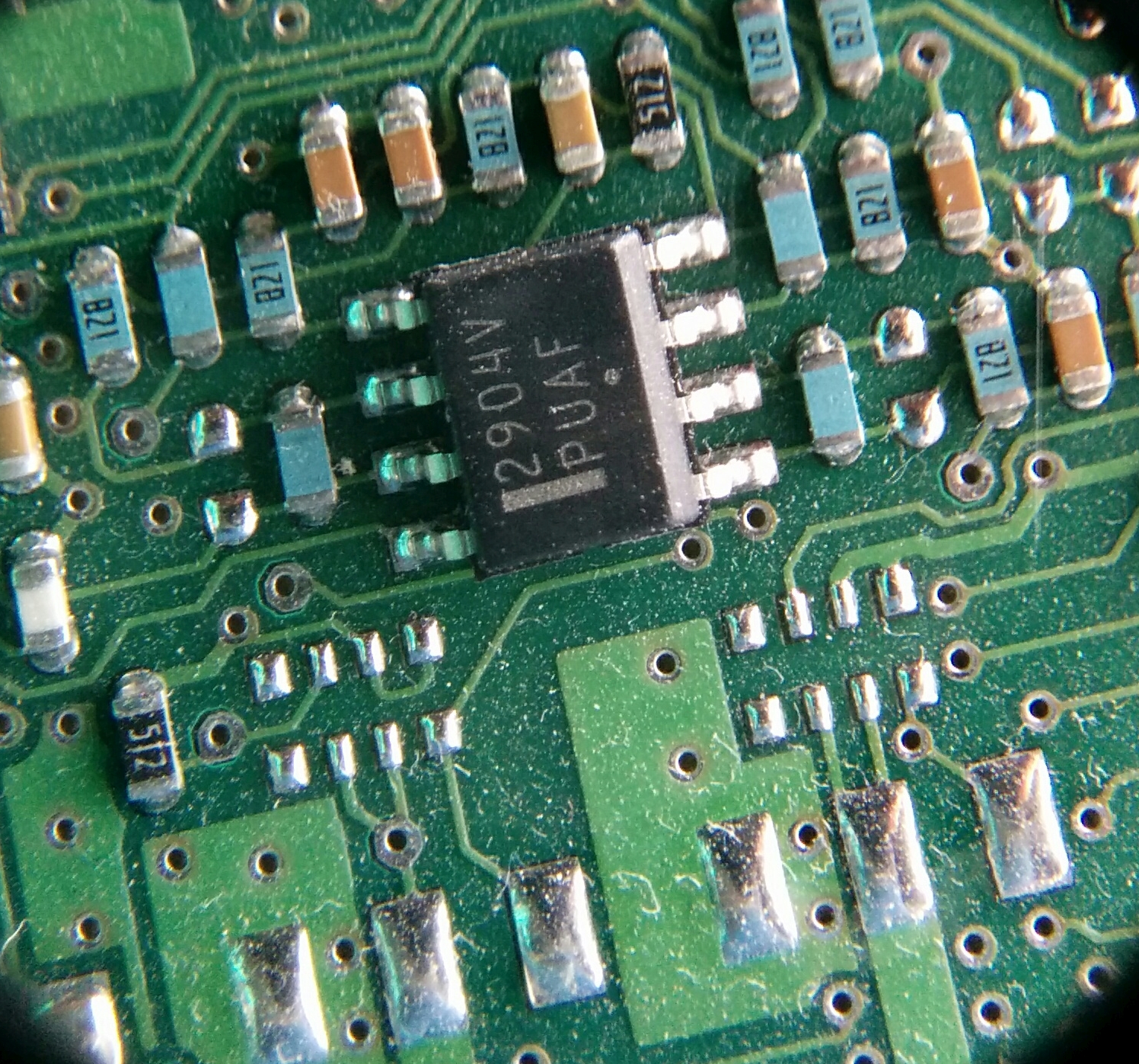

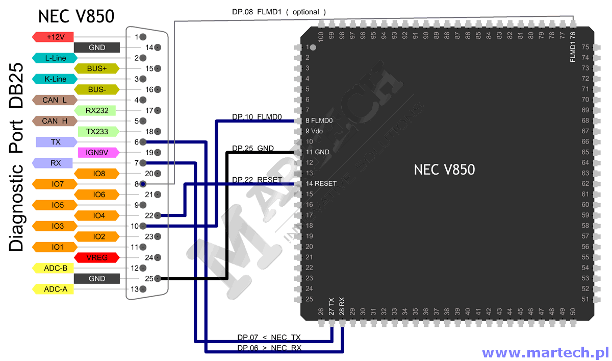

Tky Inviato 18 Luglio 2016 Inviato 18 Luglio 2016 Il 18/07/2016 at 09:58, Bravo ha scritto: Come ?? non trovo info io come programmatore uso UPA Expand Ho provato a darti una mano ma non ho trovato molto, anche siti japan, china o altro.. info zero e vendite a GoGo.. Prova a vedere questo file, è l'unico che ho trovato.. TJA1021.pdf 1

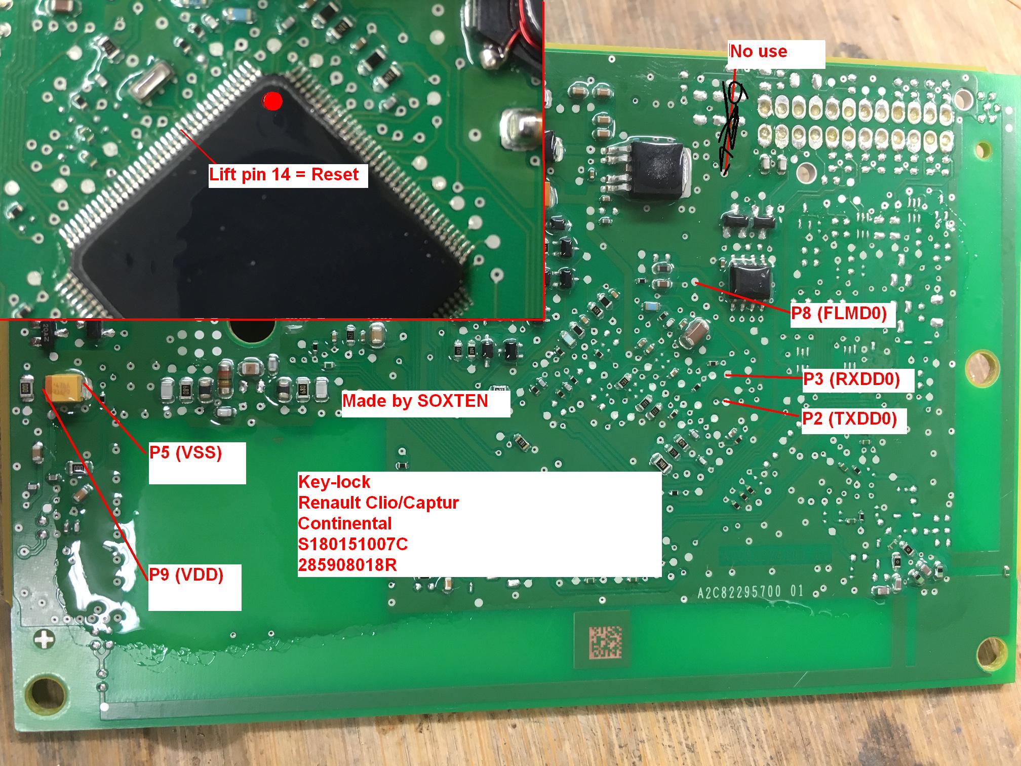

Bravo Inviato 18 Luglio 2016 Inviato 18 Luglio 2016 io cercando ho visto che questo micro si trova anche sul box della scheda(chiave) della renault, ma il nominativo dei pin si riferisce ad upa e non al 70f3... "diretti" continuando la ricerca forse ho trovato la "famiglia" di riferimento NEC v850 Ma sul mio upa (1.2) non ho trovato nulla 1

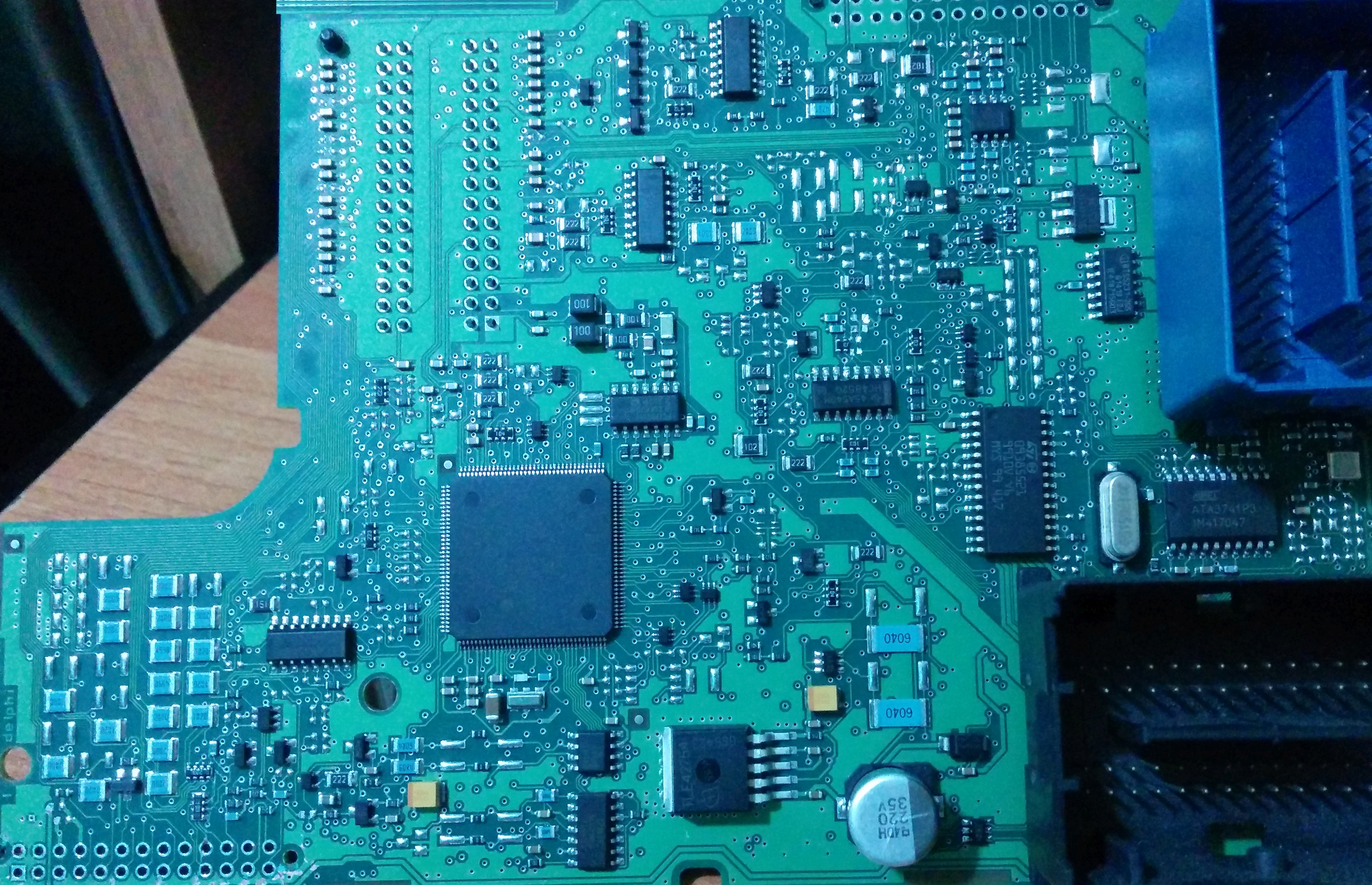

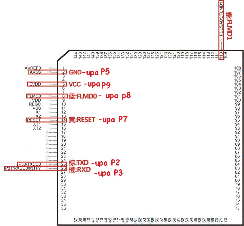

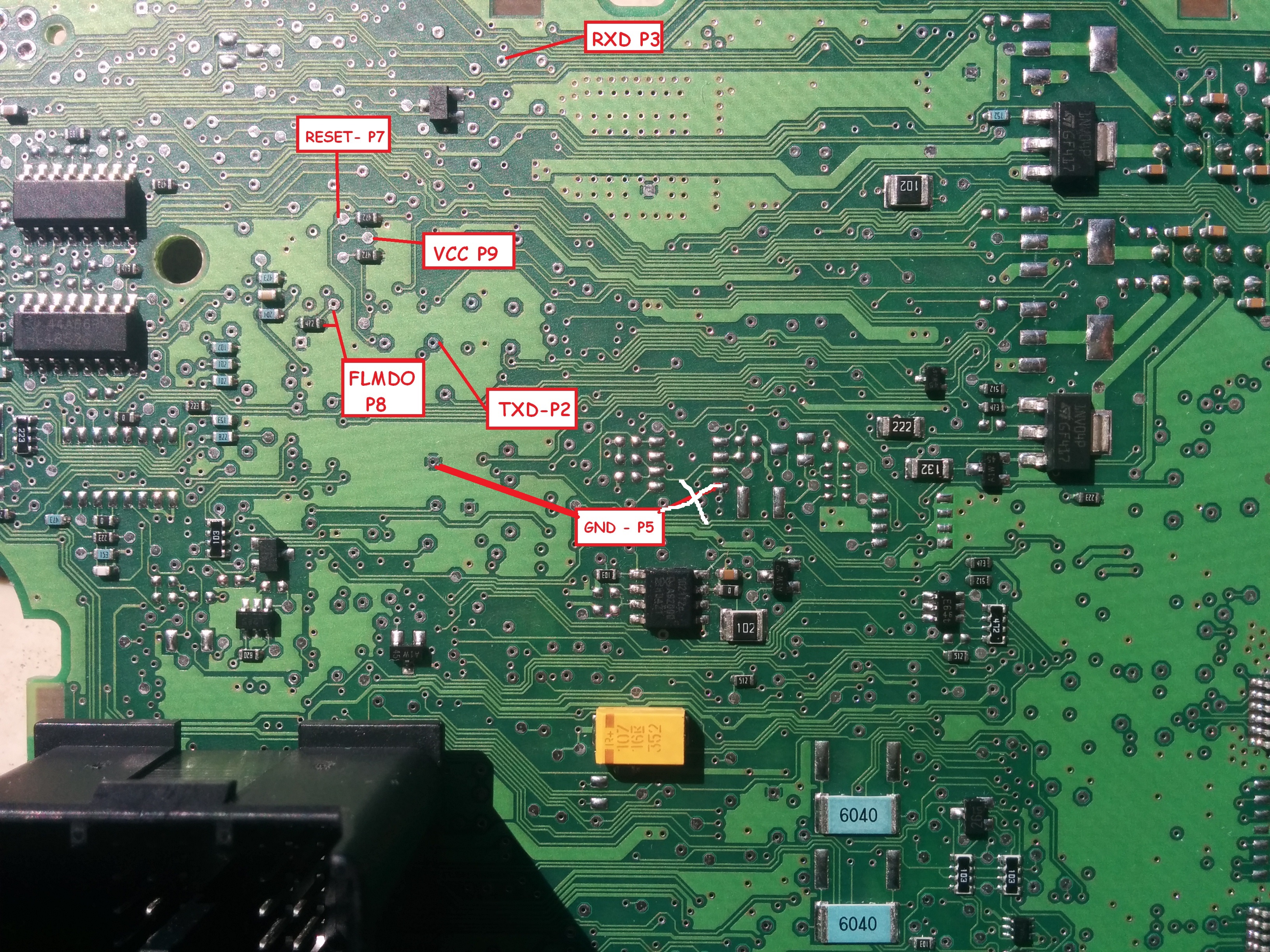

Bravo Inviato 21 Luglio 2016 Inviato 21 Luglio 2016 ecco i pin dalla scheda il mio upa non ha questo micro 2
OMBRA Inviato 21 Luglio 2016 Inviato 21 Luglio 2016 Il 21/07/2016 at 12:00, Bravo ha scritto: ecco i pin dalla scheda il mio upa non ha questo micro Expand mi dai la sigla del tuo micro ?
Bravo Inviato 21 Luglio 2016 Inviato 21 Luglio 2016 Il 21/07/2016 at 12:18, alessio1993 ha scritto: mi dai la sigla del tuo micro ? Expand sempre quello NEC uPD 70f3633
OMBRA Inviato 21 Luglio 2016 Inviato 21 Luglio 2016 Il 21/07/2016 at 12:21, Bravo ha scritto: sempre quello NEC uPD 70f3633 Expand con upa lo leggi con l'ultima versione hai provato con x-prog ?

FoGiu Inviato 12 Maggio 2017 Inviato 12 Maggio 2017 Salve propio stasera ho provato a leggere il micro 70f3633 ed upa mi ha generato un errore (protect error)!!! Qualcuno ha novita' di come leggere questo micro?
Tky Inviato 12 Maggio 2017 Inviato 12 Maggio 2017 Prefetto che non sono expert ma ho trovato questo.. Vedi se ti é utile..
FoGiu Inviato 12 Maggio 2017 Inviato 12 Maggio 2017 Il 12/05/2017 at 20:40, Tky ha scritto: Prefetto che non sono expert ma ho trovato questo.. Vedi se ti é utile.. Expand Ho collegato i pin come nello schema inserito da Bravo ma nella lettura mi genera errore. Puo' essere che sbagli qualcosa visto che e' la mia prima lettura con questo programmatore?
Tky Inviato 12 Maggio 2017 Inviato 12 Maggio 2017 Credo sia un vincolo della versione di dispositivo che usi.. Ci vorrebbe @OMBRA per confermarlo. Che versione di UPA usi? 1
OMBRA Inviato 12 Maggio 2017 Inviato 12 Maggio 2017 Il 12/05/2017 at 20:55, Ciccio84 ha scritto: adesso l'ho comprato 1.1.5 ed e la prima lettura Expand UPA S version ?
FoGiu Inviato 12 Maggio 2017 Inviato 12 Maggio 2017 Il 12/05/2017 at 21:00, OMBRA ha scritto: UPA S version ? Expand si
OMBRA Inviato 12 Maggio 2017 Inviato 12 Maggio 2017 Il 12/05/2017 at 21:02, Ciccio84 ha scritto: si Expand ti mancano dei script a pagamento per la lettura dei processori con password 1
FoGiu Inviato 12 Maggio 2017 Inviato 12 Maggio 2017 (modificato) ho capito!!devo contattare sempre il rivenditore per aggiungere questi script? Modificato 12 Maggio 2017 da Ciccio84
gladiator88 Inviato 4 Aprile 2020 Inviato 4 Aprile 2020 Il 21/07/2016 at 12:00, Bravo ha scritto: ecco i pin dalla scheda il mio upa non ha questo micro Expand come vedi il pin del micro 110 FLMD1 non è collegato da nessuna parte qualcuno sa dove gollegarlo nel breakpoint?
