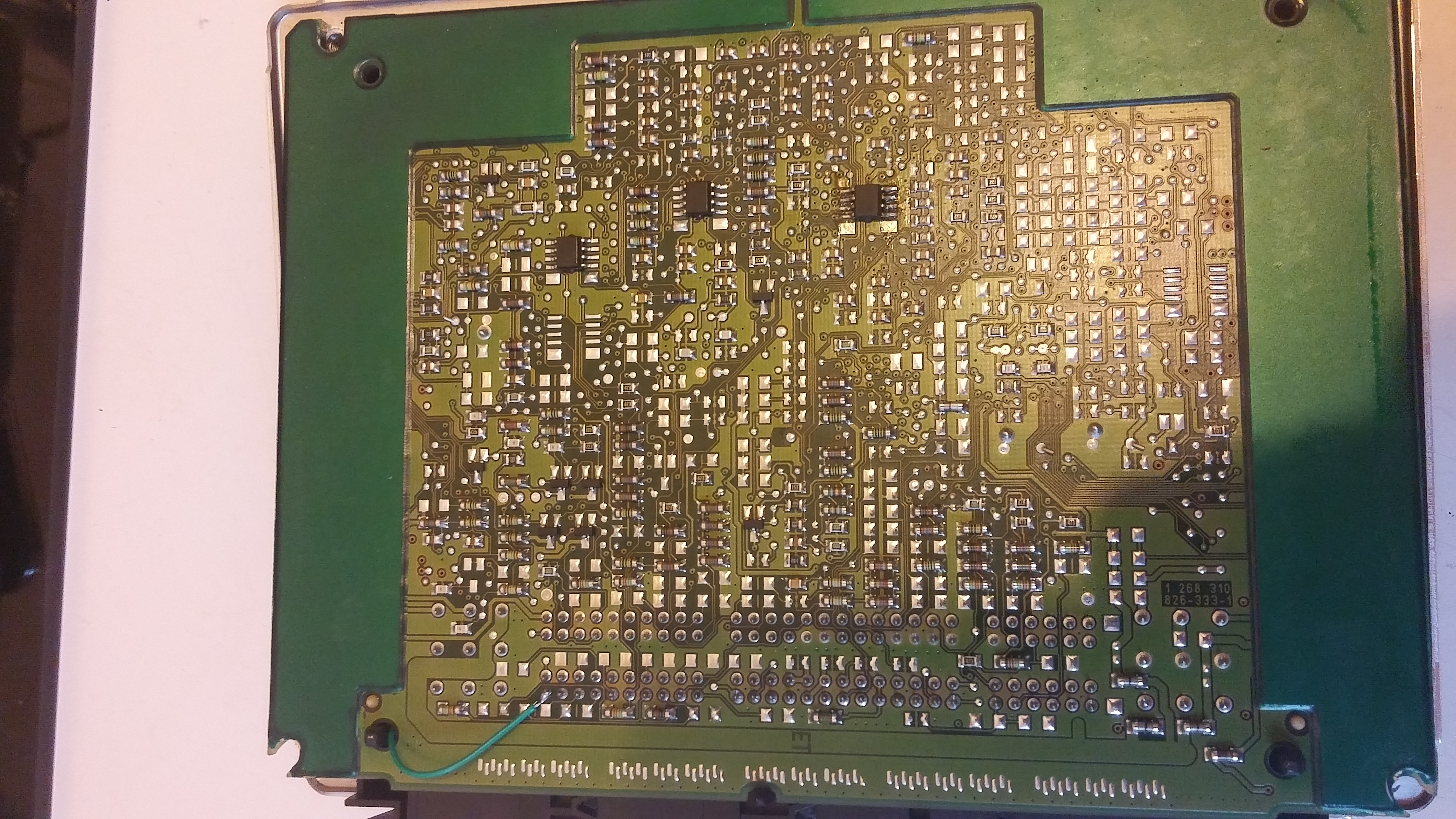

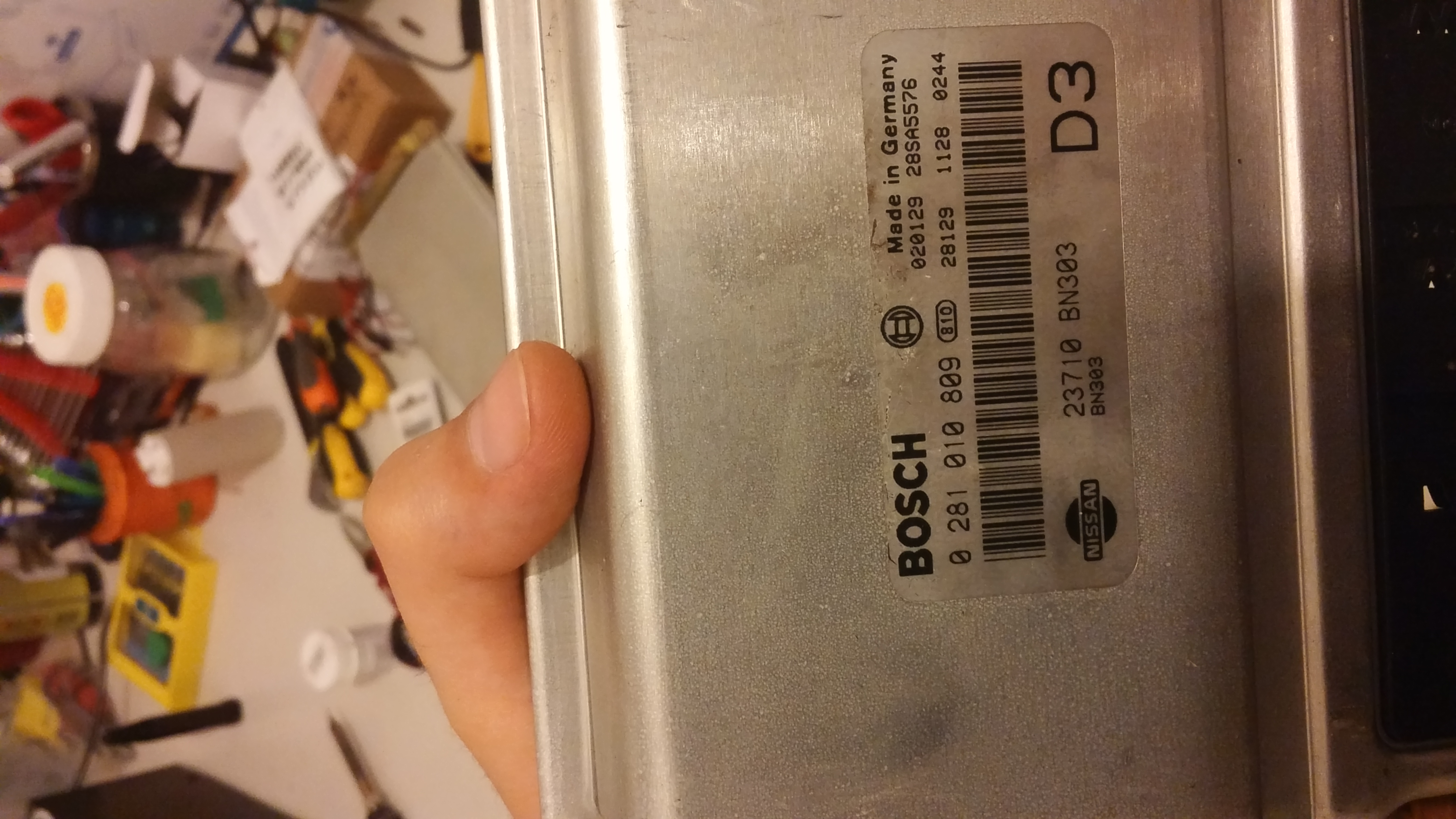

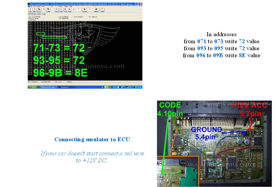

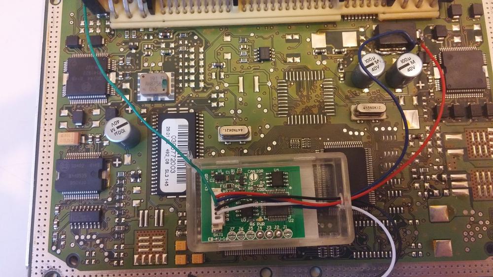

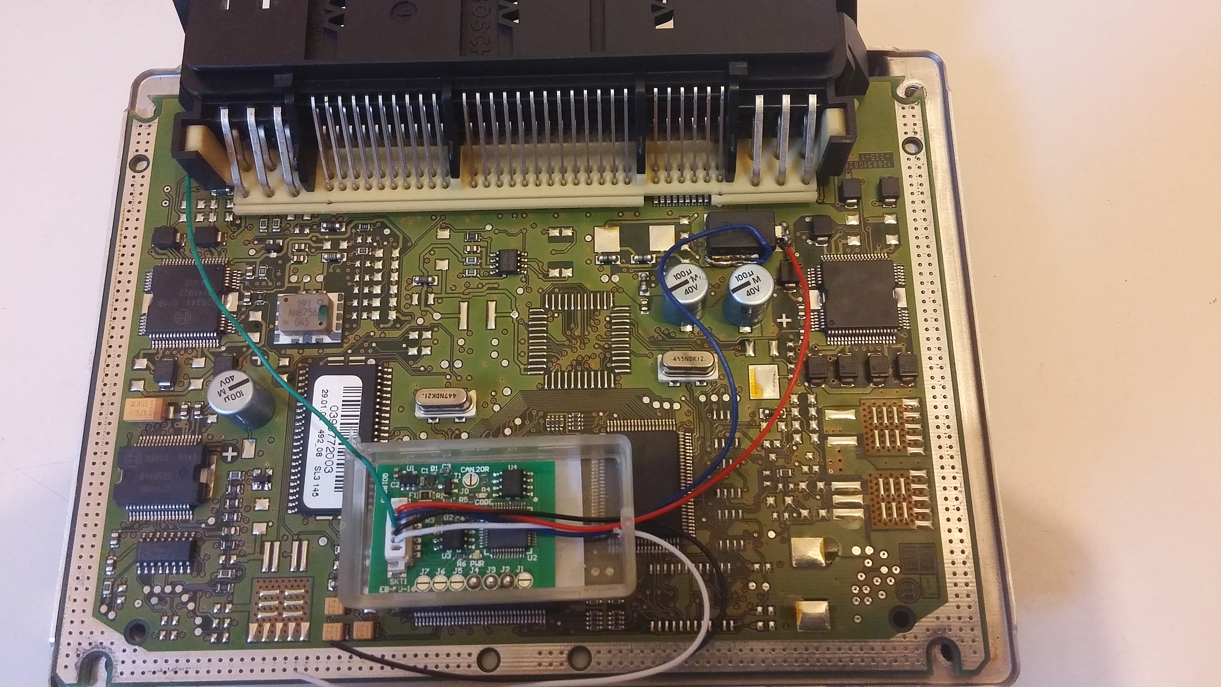

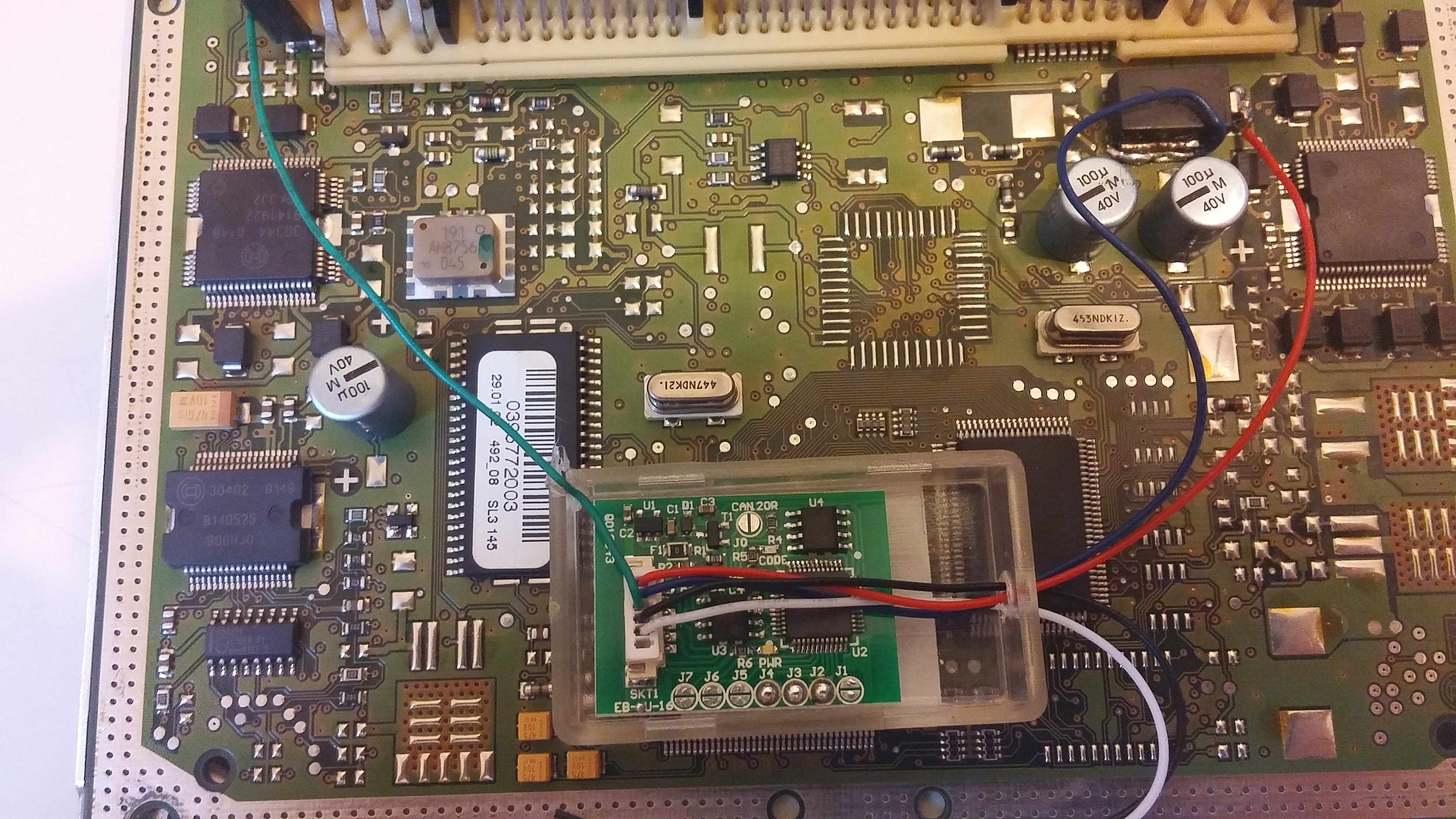

ducati2015 Inviato 23 Luglio 2016 Inviato 23 Luglio 2016 Ciao ragazzi, scrivo per esasperazione, mi occorre scodificare la ecu dell'auto in oggetto. Premetto che l'auto mette in moto utilizzando spray starter ma sul quadro la spia immo rimane accesa. Inizio con l'elencarvi le prove finora effettuate: 1. - Scodifica file su eeprom 24c04 come da soluzione Ecu**nix Immo tool e relativo isolamento del pin 7 ponticellato con il pin 8 per evitare riscrittura. - Tagliato pin 10 to 4 nella centralina immo dell'auto - Scollegamento cavo 5 pin del tamburo chiave Conclusione: Led immobilizer spento su quadro ma l'auto non parte 2. - Acquisto l'emulatore universal immo car - Come da guida ponticello j2 j3 j4 sul box universale - Saldo filo verde blue rosso rispettivamente : code , +12 , gnd - Programmo la eeprom dopo averla modificata dal software dato in dotazione all'emulatore - Saldo la eeprom senza isolare pin 7 e senza ponticellarlo al numero 8 - Ricollego immo chiave e filo tagliato precedentementeConclusione: Non parte e led blu code dell'emulatore lampeggia continuamente auto non parte Scollegando l'immo tamburo chiave il led dell'emulatore si fissa e lampeggia ogni 5-7 secondi ma l'auto non parte. 3. Stessi passi del punto 2 ma ho isolato il pin 7 e ponticellato il 7 con l'8Conclusione: non ancora testato Qualcuno potrebbe darmi una mano per risolvere questa odissea? Nissan Almera 2002 eeprom_ori_+_test.rar

ducati2015 Inviato 23 Luglio 2016 Autore Inviato 23 Luglio 2016 6 minutes ago, alessio1993 said: un'attimo .... Dopo aver installato l'emulatore il file l'ho preparato con il software della ecuv**x per il julie. Prima di installare l'emulatore avevo scritto questo eeprom_cod_ImmoUnivDec.bin e seguito le istruzioni: Programmare la EEPROM 24C04 Solo per Nissan Almera Note: Alzare il pin 7 della eeprom e unirlo al pin 8. In questo modo si blocca la scrittura del contatore avvio.
OMBRA Inviato 23 Luglio 2016 Inviato 23 Luglio 2016 alza il pin 7 è uniscilo con il pin 8 scrivi questo file è dimmi l'esito eeprom_ori.24c04 immo off test
OMBRA Inviato 23 Luglio 2016 Inviato 23 Luglio 2016 prova anche con questo eeprom_ori.24c04 immo off test 2
ducati2015 Inviato 23 Luglio 2016 Autore Inviato 23 Luglio 2016 14 minutes ago, alessio1993 said: alza il pin 7 è uniscilo con il pin 8 scrivi questo file è dimmi l'esito eeprom_ori.24c04 immo off test devo farlo con l'emulatore montato? 12 minutes ago, alessio1993 said: prova anche con questo eeprom_ori.24c04 immo off test 2 pure questo devo farlo con l'emulatore montato?
OMBRA Inviato 23 Luglio 2016 Inviato 23 Luglio 2016 1 hour ago, ducati2015 said: devo farlo con l'emulatore montato? pure questo devo farlo con l'emulatore montato? senza emulatore 1
ducati2015 Inviato 26 Luglio 2016 Autore Inviato 26 Luglio 2016 On 23/7/2016 at 5:43 PM, alessio1993 said: senza emulatore Grazie Alessio, alla fine ho risolto con l'emulatore e scollegando il cavo del tamburo chiave.
OMBRA Inviato 26 Luglio 2016 Inviato 26 Luglio 2016 Just now, ducati2015 said: Grazie Alessio, alla fine ho risolto con l'emulatore e scollegando il cavo del tamburo chiave. deve era lo sbaglio che facevi ?
ducati2015 Inviato 27 Luglio 2016 Autore Inviato 27 Luglio 2016 On 26/7/2016 at 10:55 AM, alessio1993 said: deve era lo sbaglio che facevi ? l'ho resa vergine e poi ho scollegato il cavo ! grazie del supporto
