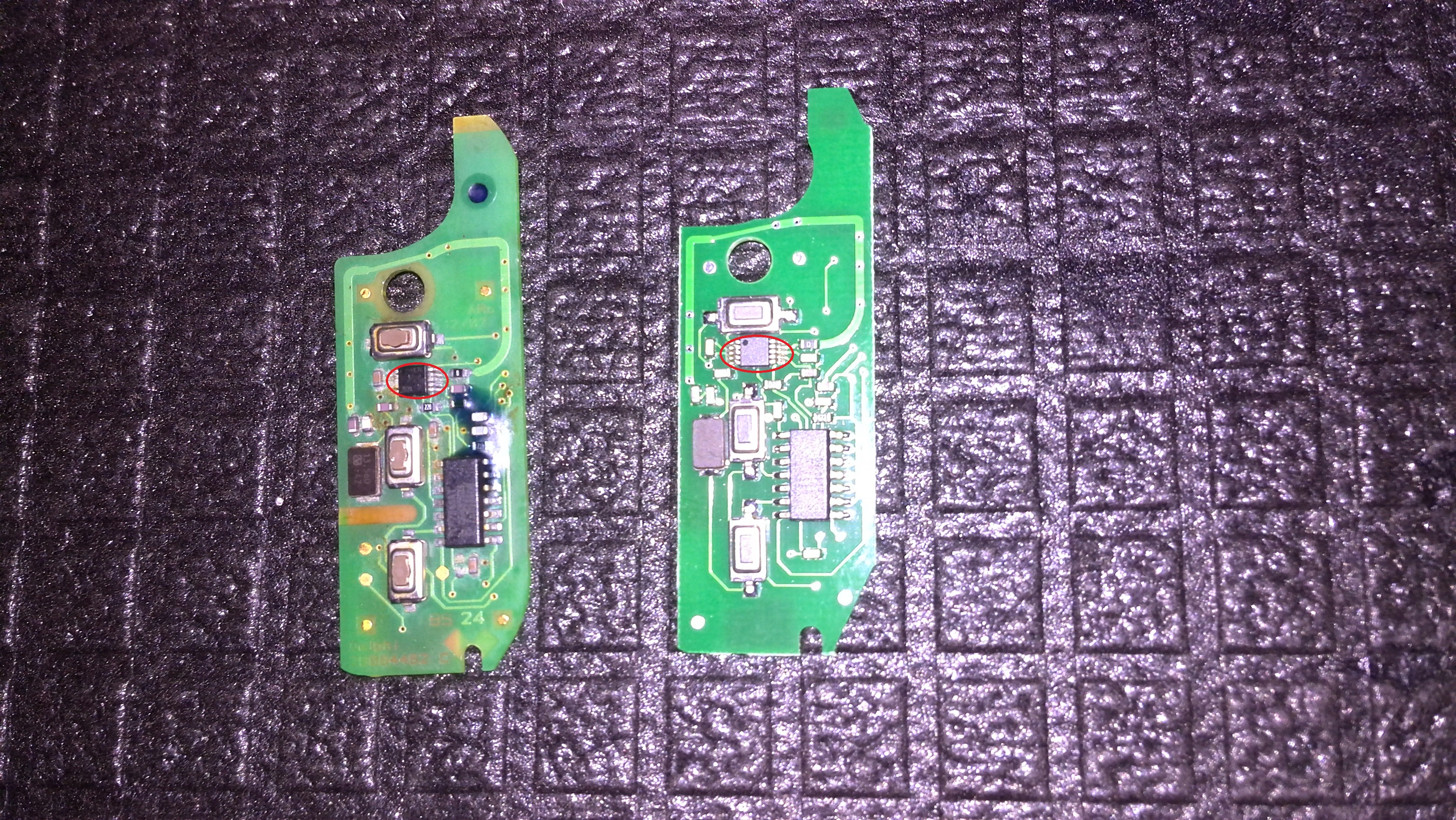

gasluc01 Inviato 3 Agosto 2016 Inviato 3 Agosto 2016 Salve ho in officina questa auto che ha la chiave quella ovale la macchina parta ma non funziona telecomando lo aperta ed e tutta arruginita secondo voi se io prendo una chiave uguale saldo il mio integrato pcf 7946 riesco a farla funzionare? grazie
OMBRA Inviato 3 Agosto 2016 Inviato 3 Agosto 2016 Il 03/08/2016 at 13:59, gasluc01 ha scritto: Salve ho in officina questa auto che ha la chiave quella ovale la macchina parta ma non funziona telecomando lo aperta ed e tutta arruginita secondo voi se io prendo una chiave uguale saldo il mio integrato pcf 7946 riesco a farla funzionare? grazie Expand fai una foto della chiave
gasluc01 Inviato 3 Agosto 2016 Autore Inviato 3 Agosto 2016 ok stasera vedo di farla e postarla grazie Alessio
gasluc01 Inviato 3 Agosto 2016 Autore Inviato 3 Agosto 2016 ecco la foto quello di dx e quello difettoso quello di sx e nuovo aspetto info grazie
OMBRA Inviato 3 Agosto 2016 Inviato 3 Agosto 2016 be si vedeva cmq secondo me dovresti spostare questi 2 anche se la vedo difficile per come sono ridotti ... hai provato a farla riapprendere con diagnosi ? 1
gasluc01 Inviato 4 Agosto 2016 Autore Inviato 4 Agosto 2016 no no ho provato ma scambio l'integrato e riprogrammo le chiavi e telecomandi con la diagnosi e speriamo grazie
gasluc01 Inviato 4 Agosto 2016 Autore Inviato 4 Agosto 2016 Alessio scusami ho visto ora del'errore di scrittura comunque non avevo provato a fare la ricodifica vediamo se cambiando il circuito e ricodificandola si riprende ciao
barcellona Inviato 7 Agosto 2016 Inviato 7 Agosto 2016 e' un problema , di solito quando il telecomando non apre e perche da una frequenza sballata , ci va un frequenzimetro per testare la frequenza , ( potrebbe essere che abbia perso la codifica , ma per ricodificare ci va il car pass) secondo la mia esperienza e piu' semplice sposatre il pcf , ma se qualcosa va storto la macchina non parte piu' e comunque poi per codificare il nuovo telecomando ci va sempre il codice pin . stai attento pero che a fare queste operazioni rischi che la macchina non parta piu. 1

franco33 Inviato 1 Dicembre 2018 Inviato 1 Dicembre 2018 salve purtroppo per queste auto ci dobbiamo affidare a qualcosa di ufficiale per leggere io uso smok ed io terminal con tmpro2 per precodifica, per quanto riguarda la tua chiave si rompe l'oscillatore se la provi con il frequenzimetro puoi vedere che ti da la frequenza errata sarebbe quello nero lato sx della circuito stampato nelle foto
