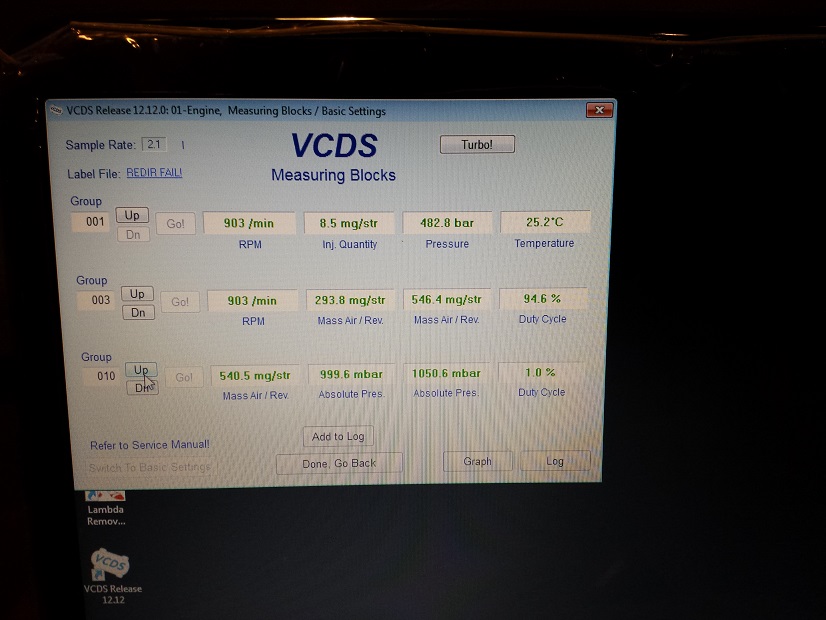

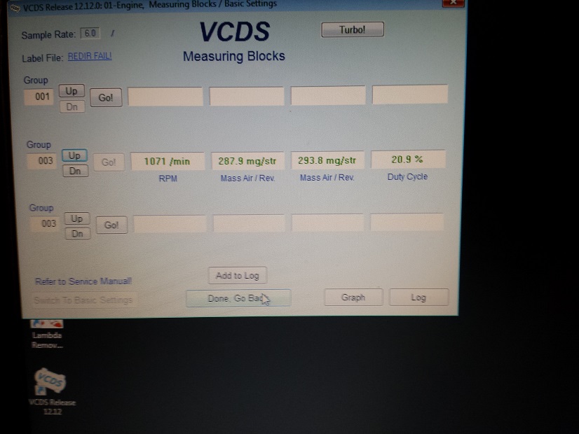

joker01 Inviato 14 Gennaio 2018 Autore Inviato 14 Gennaio 2018 (modificato) torno ora dalla 2° prova su strada... non posso che confermare quello che ho scritto in precedenza,allego log 2. nessuna spia e niente recovery. il duty cicle della egr è fisso a 94,6 e la massa aria sempre alta. piccolo ot scusate..... per caso qualcuno è pratico di vcds?? la colonna m è il misuratore massa aria effettiva e la colonna l è quella richiesta?? se è cosi nella maggior parte di funzionamento ho aria a volonta....... log 2 egr off step 1.xlsx Modificato 14 Gennaio 2018 da joker01 aggiunto log
joker01 Inviato 14 Gennaio 2018 Autore Inviato 14 Gennaio 2018 Ho capito...la colonna l è quella richiesta la colonna m è quella che passa per il debimetro. Prima della chiusura erano simili quando la egr apriva in quanto parte di aria passava da lei e non dal debimetro. Ora tutta sempre da quest ultimo quindi valore sempre più alto di quella richiesta....

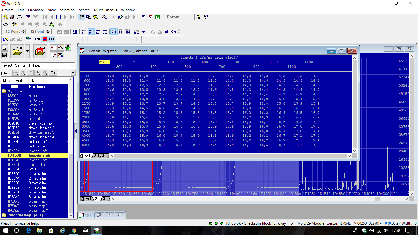

joker01 Inviato 20 Gennaio 2018 Autore Inviato 20 Gennaio 2018 ciao io continuo a rompere le scatole.......... ho studiato un po il mio log e ho un afr di media sui 19.mi sto ponendo come obbiettivo un 16. ho quindi iniziato a studiare la mappa sia con ecm che con winols. da ecm usando il driver ho trovato 4 mappe pedale,4 mappe lim.coppia 1 e 3 mappe lim.coppia 2. ho fatto un map pack con tutti i valori di conversione ok. ho cercato fino a notte fonda e anche questa mattina in 2d e 3d la mappa "nm to iq" perchè il mio driver non la identifica..... forse l ho trovata e messa nel map pack (ne ho messa solo una perchè non sono affatto sicuro che sia quella,in caso ce ne sono altre affini). allego map pack... se mi aiutate a trovare le mappe di conversione nm inizio a ragionare e calcolare in modo corretto le quantità senza modificare pedale i limitatori a caso....... grazie in anticipo!!!!!! mio treg map pack1.kp
Errecinque Inviato 20 Gennaio 2018 Inviato 20 Gennaio 2018 Non posso vedere il file ma normalmente le mappe conversione nm-iq sono già ampiamente calcolate per iq superiori a quello che inietti di serie. Per abbassare afr e dare + gasolio basta richiedere più coppia. Quindi mappe pedale limitatori di coppia e limitatori iq (fuori driver sicuro). Le lambda devono essere messe a 16 se vuoi quello. Se non vuoi sbatterti troppo puoi sempre ingannare la ecu facendo un pò di prove coi tempi di iniezione o duration e il fumo lo controlli ad occhio, che tante volte è la cosa più affidabile 1
joker01 Inviato 20 Gennaio 2018 Autore Inviato 20 Gennaio 2018 ciao errecinque, ho appena finito di lavorare sul file da stamattina presto non stop... allego step 1,con map pack aggiornato e corretto non sono sicuro sulle 3 "mappe limitatore 2" che mi da ecm(l asse z mi sembra basso sia se fosse nm che iq) verificato mappa duration che mi inietta fino a 65mg, mappa conversione già calcolata fino a 620nm. ho lavorato su 3 pedale(una mi sembra già ok) e limitatori vari. sulle lambda non ci ho ancora studiato.... aspetto insulti con ansia ora chiudo tutto se no la mia compagna mi uccide...... mio treg map pack1.rar mio treg step 1.rar
joker01 Inviato 21 Gennaio 2018 Autore Inviato 21 Gennaio 2018 corretto map pack e step 1 dopo alcuni aiuti trovati in rete mio treg map pack1.rar mio treg step 1.rar
joker01 Inviato 21 Gennaio 2018 Autore Inviato 21 Gennaio 2018 trovato anche le mappe lambda...... io ho dpf attivo.....16 è troppo basso???
Errecinque Inviato 22 Gennaio 2018 Inviato 22 Gennaio 2018 (modificato) 12 ore fa, joker01 ha scritto: trovato anche le mappe lambda...... io ho dpf attivo.....16 è troppo basso??? Se ori era 19 io la proverei così (che fattore di conversione hai usato?) Modificato 22 Gennaio 2018 da Errecinque 1
joker01 Inviato 22 Gennaio 2018 Autore Inviato 22 Gennaio 2018 Fattore conversione 0.0147. Questo è lo screen della lamba2 originale,non ho ancora toccato nulla;ho 3 mappe lambda,e a memoria la lambda 1 era più alta come afr.(ora sono col cell)
Errecinque Inviato 22 Gennaio 2018 Inviato 22 Gennaio 2018 In questo momento, joker01 ha scritto: Fattore conversione 0.0147. Questo è lo screen della lamba2 originale,non ho ancora toccato nulla;ho 3 mappe lambda,e a memoria la lambda 1 era più alta come afr.(ora sono col cell) Allora probabilmente quella con l'afr è più alto è attiva solo durante certe condizioni e non la toccherei. 1

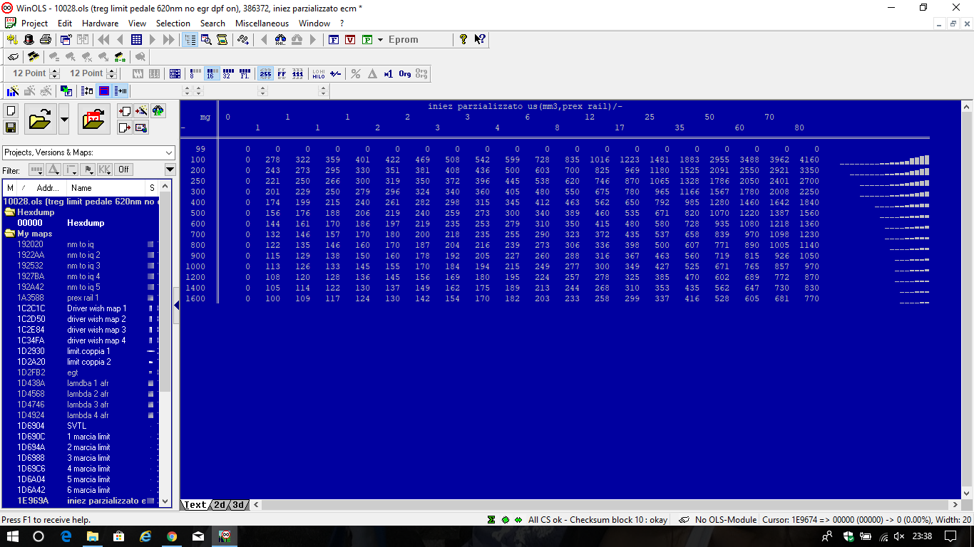

joker01 Inviato 22 Gennaio 2018 Autore Inviato 22 Gennaio 2018 Ok... Volendo impostare un discorso più ampio gia che c ero volevo vedere dalle mappe duration che dovrebbe essere la "iniezione parzializzato" di ecm quanto gasolio iniettavo effettivamente. Perché con afr 19 anche senza toccare le lambda magari potrei dargli un 10mg in più di gasolio per abbassare l afr.... Ma le duration hanno come assi Y prex rail Z ms apertura iniettore X non riesco a capire;
joker01 Inviato 22 Gennaio 2018 Autore Inviato 22 Gennaio 2018 andando a ristudiarmi la mia vecchia mappa che avevamo fatto sulla mia ex 156 sono arrivato agli assi delle duration... allego screen... mi sembra strano pero che ne abbia solo 1 di questa mappa... a vedere così i tempi sono già calcolati fino a 80mg di iq......giusto??
Errecinque Inviato 23 Gennaio 2018 Inviato 23 Gennaio 2018 27 minuti fa, joker01 ha scritto: Errato mm3 non mg3 giusto..... A parte quello sono i valori che hai in tabella che non possono essere us....hai sbagliato mappa
joker01 Inviato 23 Gennaio 2018 Autore Inviato 23 Gennaio 2018 Mi sa che l errore è che ho usato fattore conversione 0.023437 invece va lasciato a 1... Stasera posto lo screen con fattore a 1

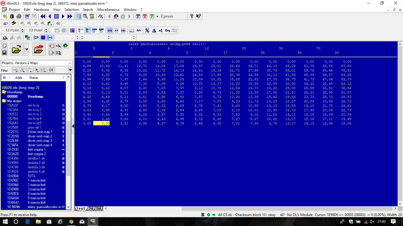

joker01 Inviato 23 Gennaio 2018 Autore Inviato 23 Gennaio 2018 (modificato) forse ci sono, questa mappa che io chiamo duration ha come asse z: gradi di iniezione valore conversione sempre 0,023437 indica i gradi motore in cui l iniettore rimane aperto. i microsecondi li troviamo nelle mappe anticipo..... quindi lo screen di sopra dovrebbe essere giusto..... Modificato 23 Gennaio 2018 da joker01
joker01 Inviato 23 Gennaio 2018 Autore Inviato 23 Gennaio 2018 sto andando in titl........ posto screen con fattore 1 che mappa è???? non possono essere gradi......
Errecinque Inviato 24 Gennaio 2018 Inviato 24 Gennaio 2018 8 ore fa, joker01 ha scritto: sto andando in titl........ posto screen con fattore 1 che mappa è???? non possono essere gradi...... Questi sono i tempi in us. Se il tuo motore è commonrail è giusto così. I gradi di iniezione sono per sistema iniettore pompa 1
joker01 Inviato 24 Gennaio 2018 Autore Inviato 24 Gennaio 2018 perfetto grande!!!! si il mio è tdi quindi common-rail. quindi questi sono i microsecondi in cui il mio iniettore spruzza gasolio!!!!
Errecinque Inviato 24 Gennaio 2018 Inviato 24 Gennaio 2018 (modificato) 7 ore fa, joker01 ha scritto: perfetto grande!!!! si il mio è tdi quindi common-rail. quindi questi sono i microsecondi in cui il mio iniettore spruzza gasolio!!!! Esatto E se la conversione sull'asse della iq, con un conto più o meno approssimativo ma pressoché preciso, se al maf riesci a leggere ad esempio 1200 mg iniettando 80mm3 (68 mg) hai una AFR: di 1200/68 = 17,65 Quindi se non vuoi superare tale afr puoi lasciare i tempi ori così non Inganni la ecu Modificato 24 Gennaio 2018 da Errecinque 2

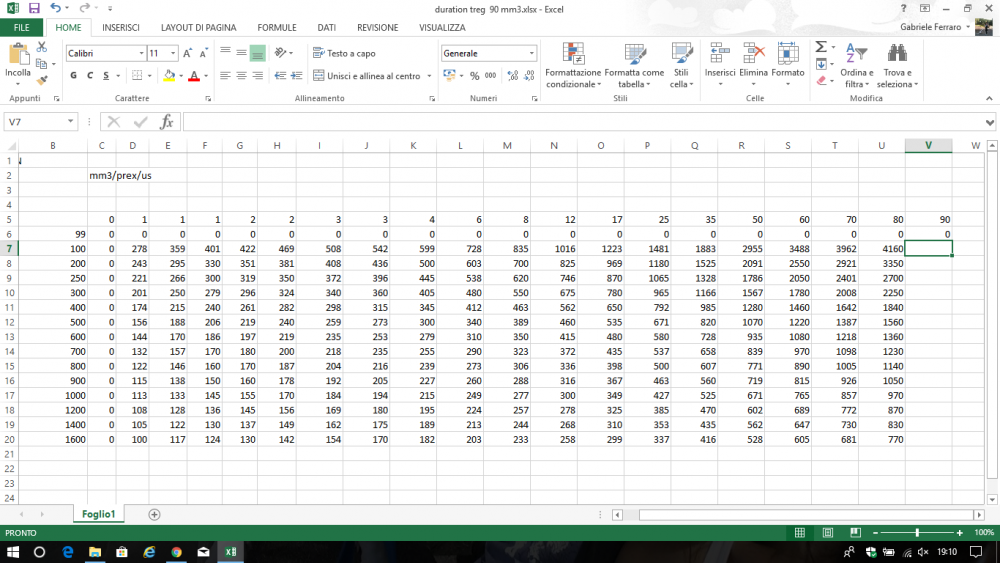

joker01 Inviato 24 Gennaio 2018 Autore Inviato 24 Gennaio 2018 perfetto errecinque fino a qui ci sono!!!!! scrivo due righe per come riscalo i break,vorrei riscalare la duration fino a 90mm3 in modo da essere sicuro di iniettare tutto..... per trovare i 90mm3 nelle duration: esempio prima riga con prex 100 bar -89/79=1,1265822(trovo il rapporto tra 89 e 79) -colonna degli 80mm3 sottraggo 1mm3(elimino il tempo fisico di apertura dell iniettore)quindi: 4160-278=3382(us a 79mm3) -us a 79mm3 x rapporto tra 89mm3 e 79mm3 quindi: 3882x1,1265822= 4373,4(us a 89mm3) -riaggiungo il tempo di apertura dell iniettore quindi: 4373,4+278= 4651,4 (us a 90mm3) così è come mi hanno spiegato su una mia vecchia discussione nel forum per edc15,che ne dite??? procedo su tutta la mappa???
Errecinque Inviato 24 Gennaio 2018 Inviato 24 Gennaio 2018 Formula tinj - prex rail K=(radice q della prex rail) x tinj / iq Iq=(radice q prex rail) x tinj/k Tinj = (iq x k) / radice q prex rail Es a 1350 bar e 70 mm3 ho tinj di 1230us Quindi k= (rad q di 1350) x 1230/70 = 645,61551 Iq = (rad q 1350) x 1230/645,61551 Tinj = (70x645,61551) / (rad q di 1350) = 1230 Ora a parità di fattore k e pressione rail sia che usi la formula sia che faccia la proporzione il risultato non cambia mi dà sempre un incremento lineare. Formula: tinj = (85mm3x645,61551) / (rad q 1350) = 1493 us. La formula Si vede che l'unico dato che varia la quantità di millimetri cubi di gasolio quindi matematicamente avverrà una proporzione come (85:70) x 1230 = 1493 1 1
