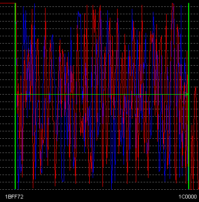

Tky Inviato 27 Febbraio 2018 Inviato 27 Febbraio 2018 Guarda le immagini che ho postato sopra.. Prima del pedale.. Quella zona li (hai gli ID sulla IMG)
joker01 Inviato 27 Febbraio 2018 Autore Inviato 27 Febbraio 2018 Si ho visto gli indirizzi e ho verificato anche col file oria non riesco a capire............ Stasera ricontrollo.... Portate pazienza ma sono duro di capoccia
Errecinque Inviato 27 Febbraio 2018 Inviato 27 Febbraio 2018 5 ore fa, joker01 ha scritto: errecinque ho trovato questa tua vecchia citazione in un altro post vecchio: "il cks dei comuni file viene calcolato sulla somma dei decrementi ed incrementi dei bit. (Se su un file metti a zero un bit che vale 10, nel file corretto trovi un bit che era a zero alzato a 10 e così via) .il problema sta quindi nella quantità di mod che applichi al file. Se sono pochi bit riesci a starci dietro, se no diventa complicato" diciamo che questa la tengo buona come teoria di come si calcola sto checksum....... non voglio arrivare per ora a capire come si calcola in pratica perchè mi sembra abbastanza complicato(ho già troppe cose in testa)..... vorrei però riuscire a identificare la zona dove tky ha detto che non andava toccata........in modo da controllare se i sw lavorano bene o no.....prima di fare disastri...... Così è.....
Tky Inviato 27 Febbraio 2018 Inviato 27 Febbraio 2018 Gabriele o sei poco attento o nel marasma.. In entrambe i casi ti ho già detto: Check Sum - tradotto letteralmente dall'inglese é Controllo Somme ciò vuol dire che nel "range" della mappa cks il totale del valore dei bit deve corrispondere ad un determinato fattore univoco.

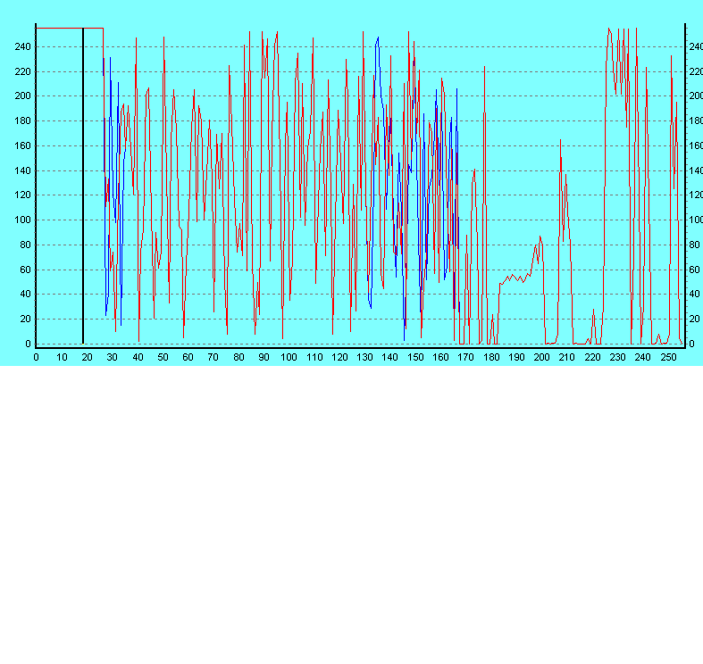

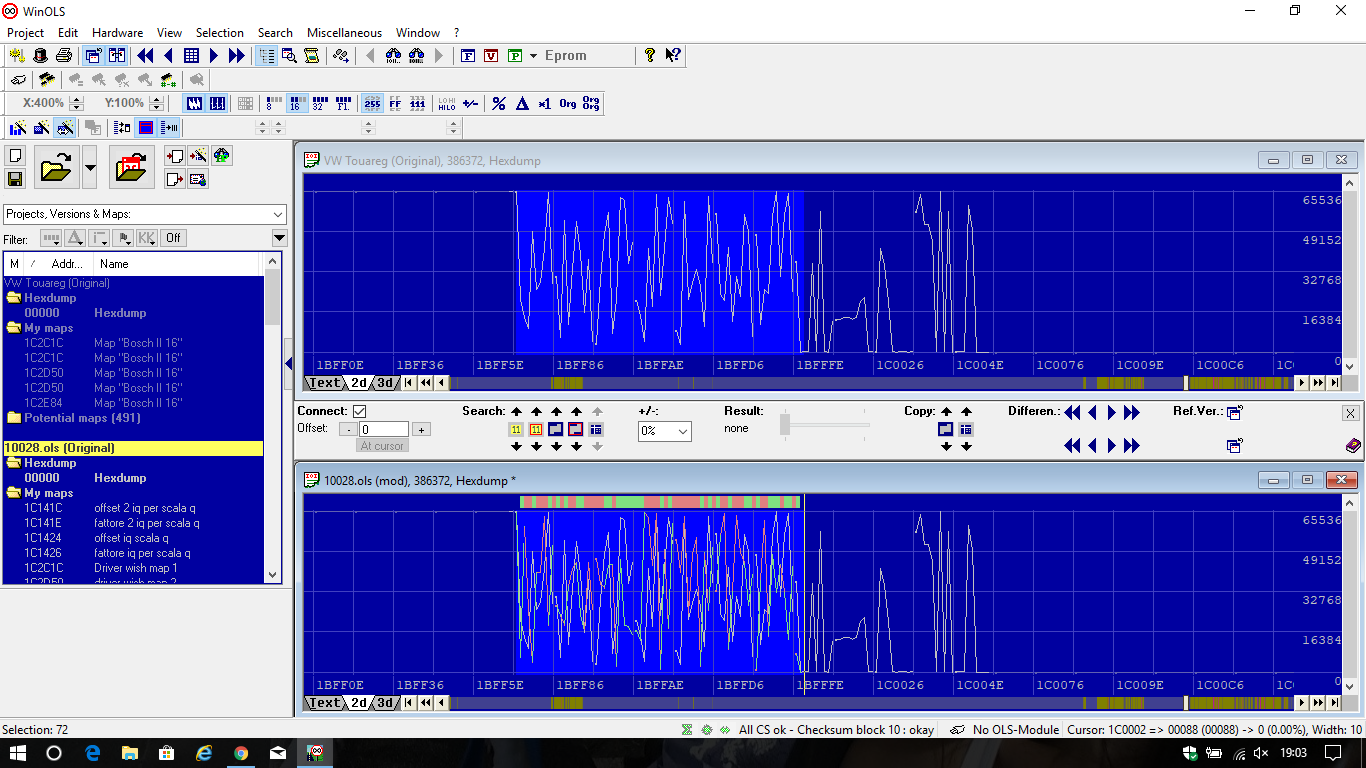

joker01 Inviato 27 Febbraio 2018 Autore Inviato 27 Febbraio 2018 non voglio farvi perdere la pazienza......se volete possiamo chiudere qua..... comunque io non ci arrivo............ posto lo screen della zona checksum prima del pedale dove winols è andato a correggere........ ho capito la teoria,somma di controllo,ogni bit che modifico cambia il check ecc ecc...... ma come cavolo faccio a capire guardando il 2d fin dove il software deve andare a modificare....????? tky tu per esperienza hai subito detto che li winols ha toccato troppo;ho fatto delle prove di correzione check con winols e con ecm prendendo un file uguale e modificandolo ugualmente con i 2 programmi e il range di modifica è lo stesso per i 2 file corretti. da 1bf774 a 1bfffff il valore di checksum però è diverso;per winols ho c614 per ecm c939. io non avendo esperienza come farei a sapere quale dei 2 sw lavora correttamente........

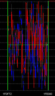

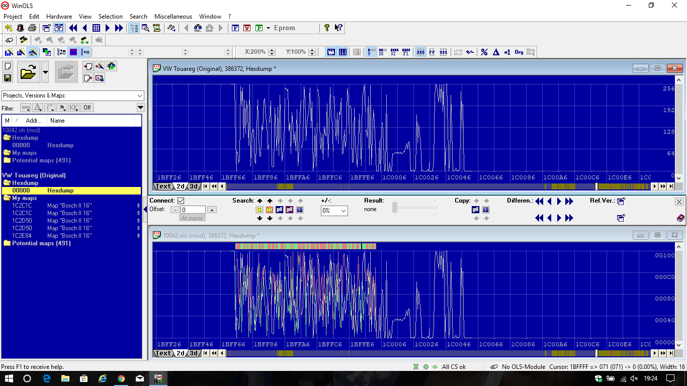

joker01 Inviato 27 Febbraio 2018 Autore Inviato 27 Febbraio 2018 questo invece è come ha corretto ecm sempre rispetto a ori
Tky Inviato 27 Febbraio 2018 Inviato 27 Febbraio 2018 La vera prova si fa col file ori in primis, visto che ti trova il driver si presume che il cks sia corretto (la variabile di ECM per fare match é %cks e non %md5..testato.) quindi non ti sbattere troppo su questo. Paragona sempre ori e mod nelle zone cks e copia quella ori. Non te poi sbajà cosi... A prova de tordo La soluzione all'enigma del calcolo è stato detto da te copiando la frase del vecchio @Errecinque che, ripeto, è una somma binaria di una stringa con variabile definita. Ne più e ne meno.. Non ce perde la verginità a capire come e cosa fa il driver sul code...ecc..ecc.. Lo fa. Bella cosi! 1
joker01 Inviato 27 Febbraio 2018 Autore Inviato 27 Febbraio 2018 ok ok non ci divento matto per calcolarmelo da solo,sono comunque contento di aver capito la teoria........ci sono i software che ci risparmiano la fatica....... sono però sincero con te che mi stai aiutando tanto........non ho ancora capito quale zona secondo te winols ha toccato troppo....... il range della zona check sum è uguale.....boh......
Tky Inviato 27 Febbraio 2018 Inviato 27 Febbraio 2018 Le zone sono degli screen che ho postato e si vede li la differenza. Domani guardo i due file e ti evidenzio le zone.. Stasera aborrrrrrro pc.. Sorry
