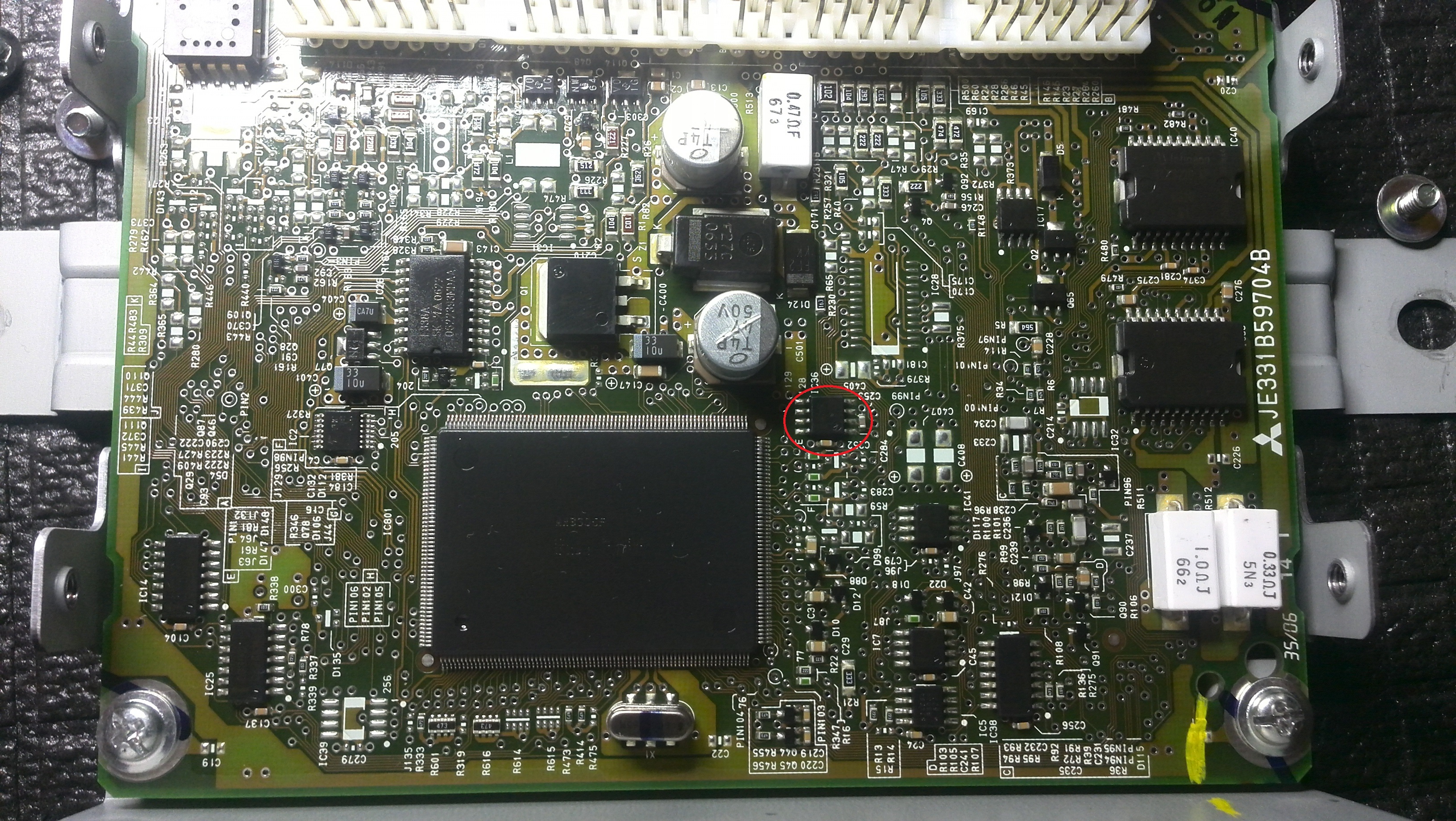

Ciao amici ho un problema in officina,in pratica questa car non parte con entrambe le 2 chiavi volevo sapere se si può fare una scodifica totale allego foto
e una ignis 1.3 benzina 94cv 69kw motore m13a  4x4
p.s o se sapete cosa si guasta su queste car per immo
grazie ciao
51 minuti fa, alessio1993 ha scritto:
sta vicino al micro !! ha queste sigle
802AF
93C56
E448
Scusami ma non la trovo allego foto iinterna e vedi se e uguale a quella a cui ti riferisci grazie mille
ciao  tutti vi aggiorno allora la macchina lo fatta partire in pratica immo bloccava il comando relè pompa benzina ho preso un sotto chiave e portato direttamente al relè e tutto funziona bene grazie Alessio per essere intervenuto ciao
