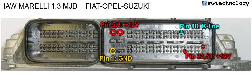

ciao annilevi e tutta questione di strumento o avuto anche io molto molto tempo fa un v54 e sono poco affidabili poi dipende il modello non funziona nemmeno il bdm cmq puoi provare a leggerla in pin o con la procedura di bdm , ti do un consiglio salvati un bel bekup di tutta la centralina originale perche a scrivere col gallo non mi fiderei spece quando a questi sintomi ti allego due foto per farti vedere la procedure magari ti fa comodo ciao fammi sapere
