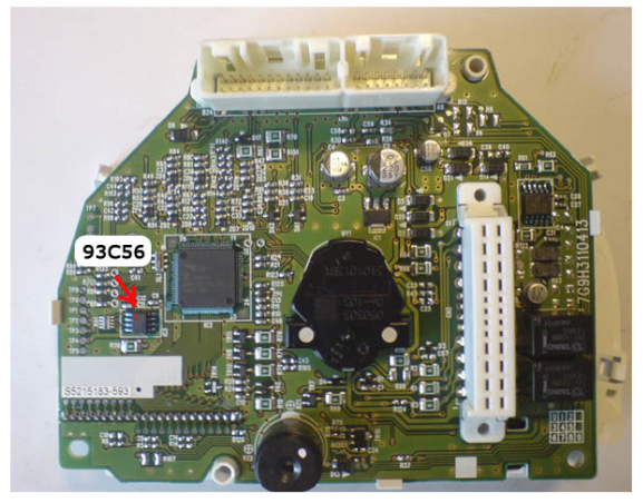

ale_svarioni Inviato 22 Settembre 2016 Inviato 22 Settembre 2016 salve ho un problema con un quadro strumenti di una c1 del 2009, ho sostituito il suo che aveva 84mila con uno preso allo sfascio con 246 mila, ho gia fatto diverse volte questo tipo di quadro ma mai avuto problemi, in pratica sia con nyo e tacho mi torna a 244 anche se gli do 84 ho provato anche con altro chilometraggio ma sempre sballato, addirittura dando 5165 in quadro mi da 104 mila e lampeggio chilometraggio
OMBRA Inviato 22 Settembre 2016 Inviato 22 Settembre 2016 21 minutes ago, ale_svarioni said: salve ho un problema con un quadro strumenti di una c1 del 2009, ho sostituito il suo che aveva 84mila con uno preso allo sfascio con 246 mila, ho gia fatto diverse volte questo tipo di quadro ma mai avuto problemi, in pratica sia con nyo e tacho mi torna a 244 anche se gli do 84 ho provato anche con altro chilometraggio ma sempre sballato, addirittura dando 5165 in quadro mi da 104 mila e lampeggio chilometraggio se il bsi ha 84000 km basta portare il quadro a 0 km è dovrebbero comparire i km riportati nel bsi ... se questo non succede bisogna fare al contrario cioè riportando il bsi a 0km è il quadro a 84000 km 1
luciano 974 Inviato 22 Settembre 2016 Inviato 22 Settembre 2016 confermo quello che dice Alessio devi mettere BSI a km 0 è strumento a km 84000 è risolvi il problema
ale_svarioni Inviato 22 Settembre 2016 Autore Inviato 22 Settembre 2016 ora provo a controllare ma bsi mi sa che la c1 come 107 e aygo non va toccato se no nyo me lo preciserebbe come nel caso di c2 c3 e altre, quello che è strano anche il file estratto dalla 93c56 che su nyo da swipe e km 589 mentre le altre che ho fatto senza problemi erano sempre corretti
OMBRA Inviato 22 Settembre 2016 Inviato 22 Settembre 2016 4 minutes ago, ale_svarioni said: ora provo a controllare ma bsi mi sa che la c1 come 107 e aygo non va toccato se no nyo me lo preciserebbe come nel caso di c2 c3 e altre, quello che è strano anche il file estratto dalla 93c56 che su nyo da swipe e km 589 mentre le altre che ho fatto senza problemi erano sempre corretti no non va toccato hai ragione posta il file letto nel caso è stato corrotto
ale_svarioni Inviato 22 Settembre 2016 Autore Inviato 22 Settembre 2016 infatti ha il bsi incorporato nel quadro, non ho ancora riprovato a scrivere nuovamente il suo file con 246 ma come finisco la distribuzione di una clio mi rimetto a smanettare, il suo file è questo c1 246.bin
ale_svarioni Inviato 22 Settembre 2016 Autore Inviato 22 Settembre 2016 nulla ho provato anche a mettere il file di un altra c1 con 88 mila lampeggio chilometri e 326 km, non 326 mila ma proprio 326
ale_svarioni Inviato 22 Settembre 2016 Autore Inviato 22 Settembre 2016 (modificato) potrebbe essere quadro strumenti difettoso?anche perche 246000 spaccati mi sembra un po strano Modificato 22 Settembre 2016 da ale_svarioni
ale_svarioni Inviato 22 Settembre 2016 Autore Inviato 22 Settembre 2016 con file di una aygo con 180mila mi segna 550 e passa mila, sto per non capirci più nulla eppure hanno stesso quadro c1 107 e aygo
OMBRA Inviato 22 Settembre 2016 Inviato 22 Settembre 2016 prova con questo ... ri allego anche un'immagine nel caso stessi sbagliando posizione 68800.ZIP
ale_svarioni Inviato 22 Settembre 2016 Autore Inviato 22 Settembre 2016 eprom la monto giusta col tuo file mi da 256 km
OMBRA Inviato 22 Settembre 2016 Inviato 22 Settembre 2016 1 minute ago, ale_svarioni said: eprom la monto giusta col tuo file mi da 256 km hai provato ha portarli a 0 ?
ale_svarioni Inviato 22 Settembre 2016 Autore Inviato 22 Settembre 2016 si mi da 243mila ho provato anche con 400000 e mi ha dato 248mila
OMBRA Inviato 22 Settembre 2016 Inviato 22 Settembre 2016 23 minutes ago, ale_svarioni said: si mi da 243mila ho provato anche con 400000 e mi ha dato 248mila Hai provato anche su un'altro quandro ?
ale_svarioni Inviato 22 Settembre 2016 Autore Inviato 22 Settembre 2016 non ne ho a disposizione domani mattina me lo faccio cambiare e si fa la prova ormai tutte le prove possibili sono fatte, eprom fottuta ne dubito perchè quando la ricontrollo il file è quello che ci metto
OMBRA Inviato 22 Settembre 2016 Inviato 22 Settembre 2016 31 minutes ago, ale_svarioni said: non ne ho a disposizione domani mattina me lo faccio cambiare e si fa la prova ormai tutte le prove possibili sono fatte, eprom fottuta ne dubito perchè quando la ricontrollo il file è quello che ci metto scusami non avevi detto di averlo sostituito ?
ale_svarioni Inviato 22 Settembre 2016 Autore Inviato 22 Settembre 2016 Si infatti ma l'altro è morto completamente riesco solo a leggere la eprom e provando sia una che l'altra sempre stessa cosa lampeggio km e chilometraggio impossibile e quando non lampeggia 240 mila si sposta al massimo di 3mila sia aumentando che scendendo
ale_svarioni Inviato 22 Settembre 2016 Autore Inviato 22 Settembre 2016 (modificato) Altri file che ho sono macchine snellite e mai avuto problemi Modificato 22 Settembre 2016 da ale_svarioni
OMBRA Inviato 22 Settembre 2016 Inviato 22 Settembre 2016 15 minutes ago, ale_svarioni said: Altri file che ho sono macchine snellite e mai avuto problemi io mi riferisco ha quanto hai detto ↓↓↓↓
ale_svarioni Inviato 22 Settembre 2016 Autore Inviato 22 Settembre 2016 Si quello che ho sostituito devo rimettere i suoi km su quello preso allo sfascio,e quello dello sfascio penso sia guasto visto che non riesco e non si sposta da 240mila e ho notato che a volte lindicatore della benzina va da 2 tacche che aveva a volte 4 o riserva, che lampeggia poco male una volta sistemati i km lo allineo con la diagnosi e sparisce il lampeggio
OMBRA Inviato 22 Settembre 2016 Inviato 22 Settembre 2016 13 minutes ago, ale_svarioni said: Si quello che ho sostituito devo rimettere i suoi km su quello preso allo sfascio,e quello dello sfascio penso sia guasto visto che non riesco e non si sposta da 240mila e ho notato che a volte lindicatore della benzina va da 2 tacche che aveva a volte 4 o riserva, che lampeggia poco male una volta sistemati i km lo allineo con la diagnosi e sparisce il lampeggio ok allora per risolvere i tuoi problemi una volta preso un'altro quadro dallo sfascio scambia le 2 memorie è hai risolto
ale_svarioni Inviato 22 Settembre 2016 Autore Inviato 22 Settembre 2016 Si infatti era quello che dovevo fare in principio e che volevo capire se stessi sbagliando qualcosa o almeno capire il perchéin caso accadesse in futuro in un altra
ale_svarioni Inviato 23 Settembre 2016 Autore Inviato 23 Settembre 2016 Risolto, mi sono fatto dare un altro dallo sfacio e aveva 30mila aperto sostituita eprom apposto tornati i suoi 84 mila poi per prova o provato a modificare la sua con nyo risaldata e apposto 84 mila anche con il file modificato con nyo, sicuramente ha il firmware corrotto e manda in tilt
