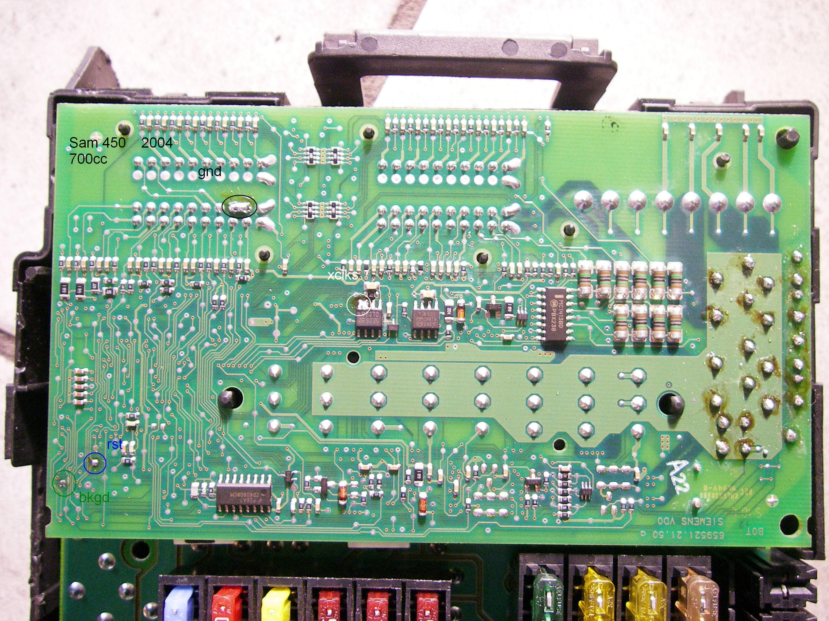

Etronic Inviato 23 Settembre 2016 Condividi Inviato 23 Settembre 2016 Salve a tutti, non so se sto scrivendo nella sezione giusta. Se cosi non fosse perdonatemi comunque dovrei sostituire una sam ad una smart (siemens 0011868v011). Per clonarla basta sostiture le memorie che vedo in foto? Perche non ha il microprocessore questa sam, o sbaglio? Link al commento Condividi su altri siti Altre opzioni di condivisione...
Gianniglf Inviato 23 Settembre 2016 Condividi Inviato 23 Settembre 2016 Ricorda sempre che le memorie senza micro non hanno motivo di esistere. Inoltre dalla foto si vedono i collegamenti per leggere il micro, quindi....... p.s. Quelle non mi sembrano memorie, Che sigla hanno? Link al commento Condividi su altri siti Altre opzioni di condivisione...
OMBRA Inviato 23 Settembre 2016 Condividi Inviato 23 Settembre 2016 il micro sta sotto la scheda Link al commento Condividi su altri siti Altre opzioni di condivisione...
Etronic Inviato 23 Settembre 2016 Autore Condividi Inviato 23 Settembre 2016 Allora, ho risolto cosi: letto con digiprog, ho dissaldato i fili, li ho collegati sulla nuova ed ho scritto. Poi ho fatto una codifica chiavi perche nn la riconosceva ed è andato tutto ok senza spostare componenti 2 Link al commento Condividi su altri siti Altre opzioni di condivisione...

carminefo Inviato 16 Ottobre 2016 Condividi Inviato 16 Ottobre 2016 Il Friday, September 23, 2016 at 19:41 , Etronic ha scritto: Allora, ho risolto cosi: letto con digiprog, ho dissaldato i fili, li ho collegati sulla nuova ed ho scritto. Poi ho fatto una codifica chiavi perche nn la riconosceva ed è andato tutto ok senza spostare componenti La prossima volta fai cosi: Ti leggi il micro della sam nuova che devi montare, modifichi il telaio che si trova in due punti, porti i km a zero la monti e ti codifichi le chiavi. Dato che la vecchia non funziona non e consigliato passare il micro. Link al commento Condividi su altri siti Altre opzioni di condivisione...
