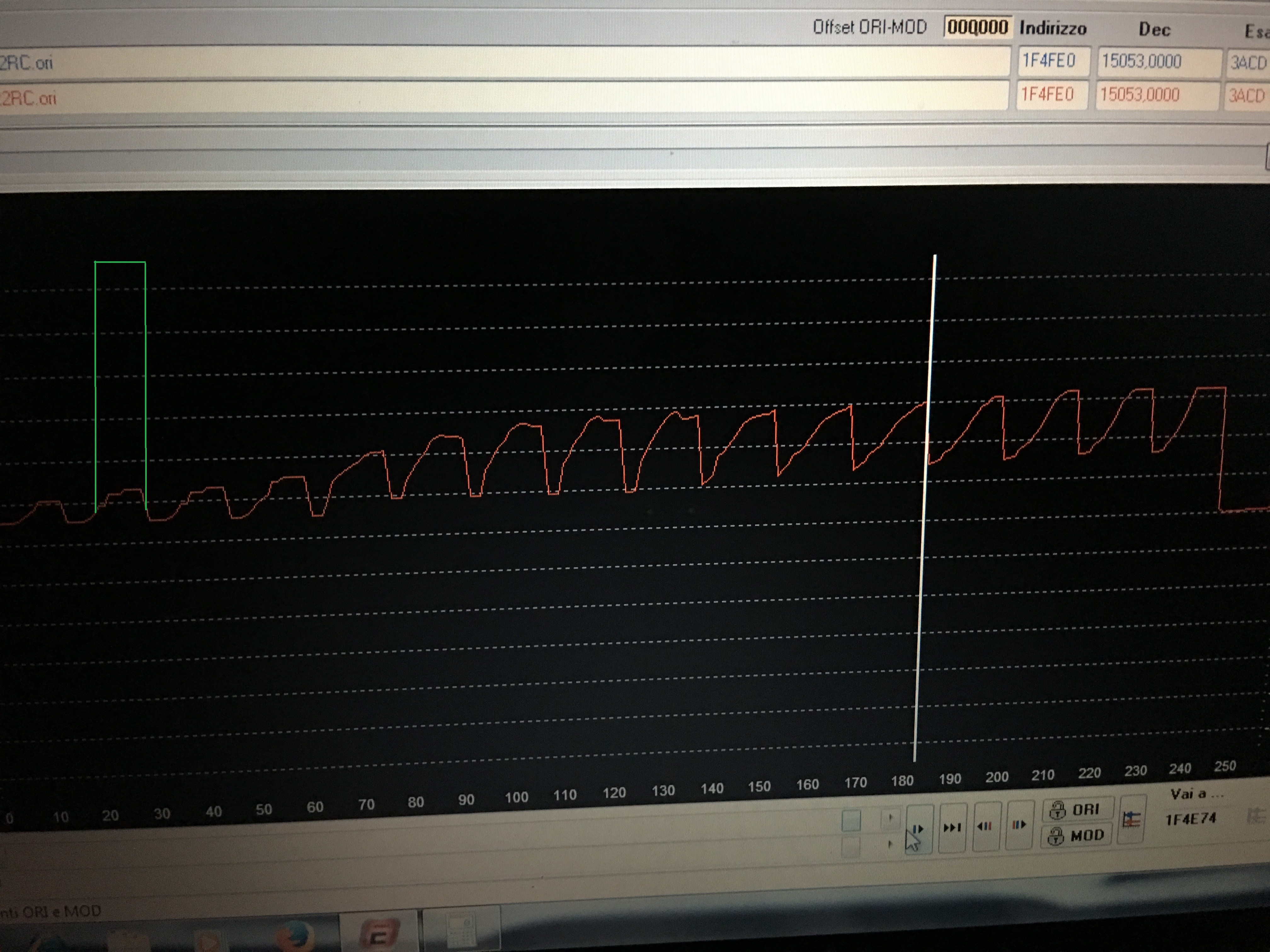

ginoecu89 Inviato 13 Novembre 2017 Inviato 13 Novembre 2017 Allora ho un file di una TT 2.0 170 cv edc17cp14. ora allego le foto delle mappe oressione rail che ho individuato e la mappa incriminata che penso abbia individuato che in tutte le curve sale a 1800 contrariamente alle altre e vediamo se ci siamo. l’incriminata la metto per ultima nelle foto anche se è la prima nel file. soero di non aver preso lo stivale del pescatore.
ginoecu89 Inviato 13 Novembre 2017 Inviato 13 Novembre 2017 L’ultima foto e della mappa a mio parere incriminata. una 16x16 che va dai 100 ai 1800 in tutte le curve contrariamente alle altre. poi non saprei.
ADMIN Inviato 13 Novembre 2017 Autore Inviato 13 Novembre 2017 no ragazzi quelle non c'entrano niente, quel software non ha nessun problema. quelle che hanno il problema, individuate da me, sono cosi: 1

ADMIN Inviato 14 Novembre 2017 Autore Inviato 14 Novembre 2017 ho postato l'immagine di esempio. la pressione rail viene aumentata all'inizio della mappa, durante l'avviamento del motore. si vede subito che è stato fatto apposta e non è una cosa corretta, sfogliando il grafico 2D è come "un pugno nell'occhio" 1
Errecinque Inviato 14 Novembre 2017 Inviato 14 Novembre 2017 21 ore fa, ADMIN ha scritto: no ragazzi quelle non c'entrano niente, quel software non ha nessun problema. quelle che hanno il problema, individuate da me, sono cosi: Cioè la linea verde sarebbe il valore ori???? Che gli è volato il mouse al tizio????
ADMIN Inviato 14 Novembre 2017 Autore Inviato 14 Novembre 2017 esatto, il verde è originale, è stato fatto apposta, poi le mappe pressiona rail sono una affianco all'altra (come è stato fatto con il problema dell'avviamento a caldo su EDC16x VAG) e solo una mappa ha quei valori alle stelle. comunque non ho idea di quale software sia, sono passati 4-5 anni, ma lo troverò e lo metterò qui! grazie saluti

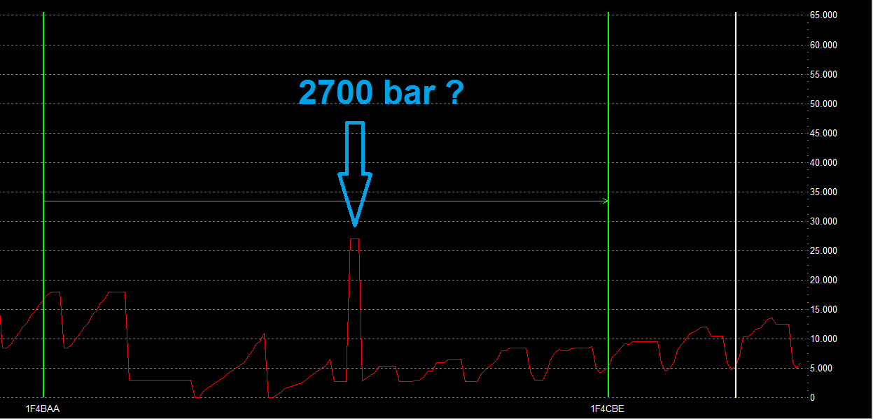

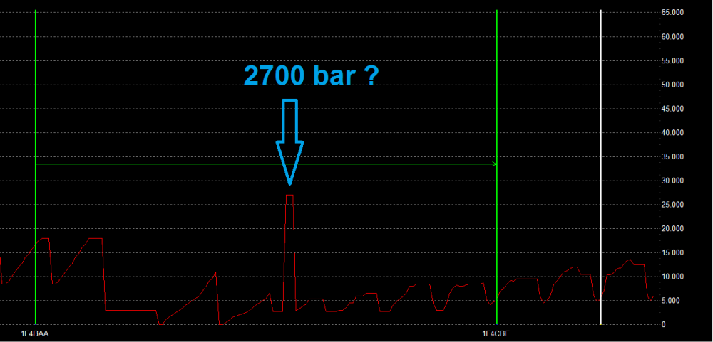

ADMIN Inviato 15 Novembre 2017 Autore Inviato 15 Novembre 2017 Ecco a voi il file incriminato con anche lo Screenshot! audi a3 ori edc17cp14 file incriminato pressiona rail 2700bar a bassi regimi.rar 3
Tky Inviato 15 Novembre 2017 Inviato 15 Novembre 2017 Alla faccia del tuning estremo... Follia pura... Grazie per la info Dani
ADMIN Inviato 15 Novembre 2017 Autore Inviato 15 Novembre 2017 Quel breakpoint si riferisce a 500 giri motore. 1- perchè la pressione è così alta? 2- perchè le altre mappe non sono così? 3- perchè riportandola originale, (5 anni fa), l'auto va benissimo ancora oggi? Il veicolo è di un amico Alessandro che cortesemente questa mattina mi ha inviato il file originale, mi ha assicurato che con la modifica che facemmo 5 anni fa, portando la pressione rail a valori originali, il veicolo funziona benissimo ancora oggi e non ha cambiato nessuna pompa alta pressione. Vedi @Gianniglf
