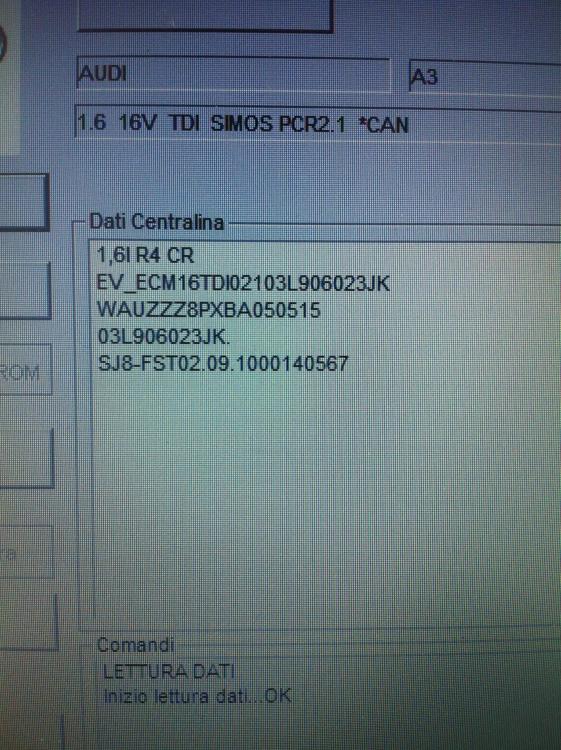

nik95 Inviato 29 Settembre 2016 Inviato 29 Settembre 2016 Ragazzi buongiorno ho una centralina simens tricore di un Audi A3 e disposizione un gallo come strumento, qualcuno di voi l'ha già fatta oppure rischio il blocco, mi convince scriverla a banco o in obd, dovrei rimapparla, posto i dati ecu

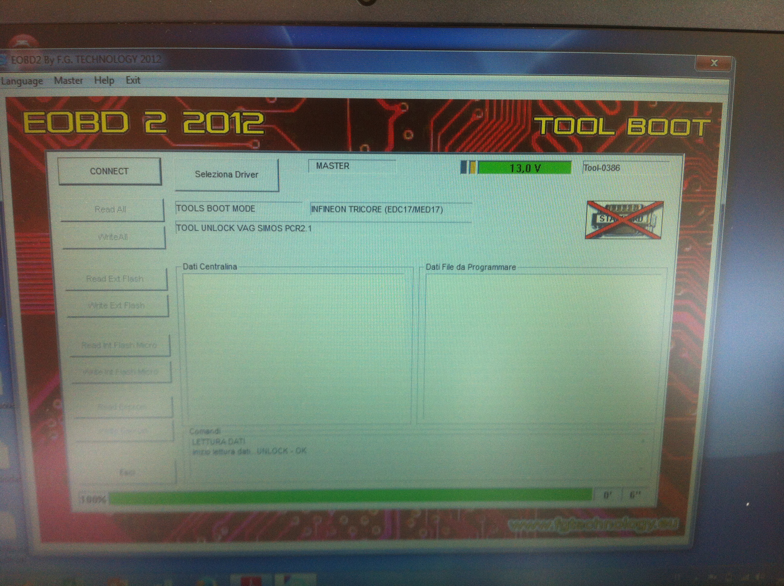

nik95 Inviato 29 Settembre 2016 Autore Inviato 29 Settembre 2016 Ragazzi unckloc fatto adesso posso leggere e scrivere tranquillamente in obd giusto ?

nik95 Inviato 29 Settembre 2016 Autore Inviato 29 Settembre 2016 o anche un altro problema purtoppo ecm nn mi trova il driver se vi posto il file ori qualcuno mi darebbe una mano a rimapparlo ? vorrei che la macchina spinga un po di più posto il file michele audi a3 lettura senza unclok
