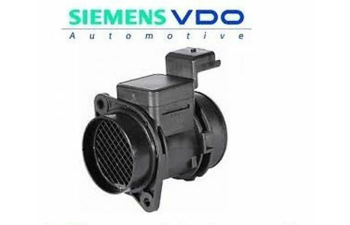

stl Inviato 2 Ottobre 2016 Inviato 2 Ottobre 2016 Salve, qualcuno sa dirmi se il debimetro siemens della ford fiesta 1.4 anno 2008 con ecu sid 804 è analogico o digitale?Grazie mille
gtinero Inviato 3 Ottobre 2016 Inviato 3 Ottobre 2016 23 ore fa, stl ha scritto: Salve, qualcuno sa dirmi se il debimetro siemens della ford fiesta 1.4 anno 2008 con ecu sid 804 è analogico o digitale?Grazie mille Se è uguale a questo in foto è digitale.
