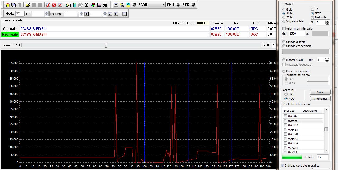

Il bit di sicurezza tanto per inizare
apri il tuo file con ecm, vai in 2d, metti visualizzazione a 16 bit, usa la funzione cerca e scrivi "1500"
prima della mappa overboost, scorri verso sinistra e ti trovi due bit, uno a 1500 e uno a 2500, nello screen la prima riga blu sta fissa sul 1500 che ti interessa, prima di esso hai il 2500. sarebbero prex relativa e assoluta, mettili a quanto vuoi.

Ho modificato i bit turbo che mi hai detto ma la macchina non supera ancora 1.5 bar.. cos'altro c'è che ecm non visualizza da modifiacare per far salire la pressione? Se volete posto il mod
Si si, e ti ringrazio per quelli, è che questa ecu mi sta facendo diventare scemo, ho alzato la mappa turbo e varie altre mappe che mi da ecm, ho aumentato i 2 bit che mi hai fatto vedere, ma quando vado a provare l'auto e verifico con diagnosi la pressione è sempre ferma a 1,5 e qualcosa.. e volevo sapere se c'era altro di fuori driver da dover modificare oltre ai bit
se monti turbina originale ti sconsiglio di andare oltre 1.5 bar di pressione relativa.
comunque dovresti regolare la mappe overboost (ce ne sono 3) per avere un picco costante a quanto lo vuoi te
41 minuti fa, psim ha scritto:
Mi faresti vedere in 2d anche una mappa overboost? Così me le cerco e modifico
la mappa overboost sta in driver.
quelle fuori driver sono 2 e stanno prima di quella in driver, una è uguale identica, l'altra non serve toccarla.
ti sconsiglio di toccarle se non sai cosa stai facendo perchè vanno a toccare il duty cicle del controllo PID
