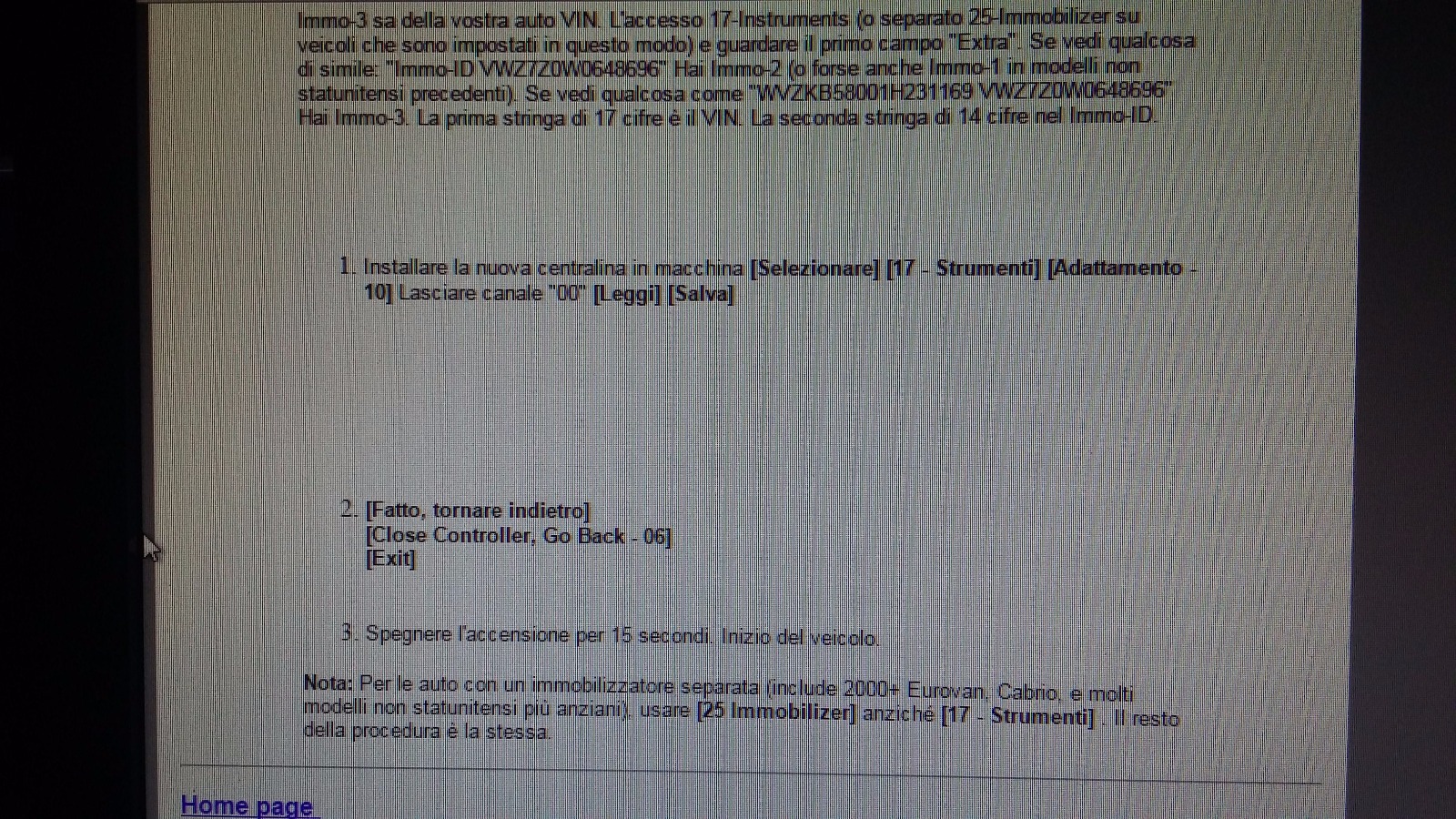

gtinero Inviato 4 Ottobre 2016 Inviato 4 Ottobre 2016 (modificato) 19 ore fa, lorix96 ha scritto: Salve a tutti. Ho acquistato una centralina per VW Golf 4 1.9TDI AJM 115HP - 038906019CJ / 0281010302 dallo sfascio, ora vorrei trapiantarla sulla mia golf che attualmente monta una 038906019AM/ 0281010091. Secondo voi è fattibile? io ho gia provato a collegarla alla macchina ma non me la legge, fa come se non stesse collegata nessuna centralina. Provata a leggere a banco e la centralina funziona- Cosa può essere? Intanto vi posto il file della 24c04 letta della nuova centralina e se ce qualcuno che puo aiutarmi con la scodifica, ben venga. Grazie mille in anticipo a tutti immo attivo.bin Segui questa procedura da fare con diagnosi vag. MonTa direttamente la ecu sulla macchina senza alcuna scodifica Modificato 4 Ottobre 2016 da gtinero 1

gtinero Inviato 6 Ottobre 2016 Inviato 6 Ottobre 2016 (modificato) Se non c'è hai procurati Cavo diagnosi vag-com e segui la procedura che ti ho descritto prima. Funziona al 100% l ho fatto stesso procedimento sulla mia 115cv montando la stessa ecu che hai preso allo sfascio Modificato 6 Ottobre 2016 da gtinero
pystik73 Inviato 19 Settembre 2019 Inviato 19 Settembre 2019 Il 4/10/2016 at 14:51 , gtinero ha scritto: Segui questa procedura da fare con diagnosi vag. MonTa direttamente la ecu sulla macchina senza alcuna scodifica questa procedura si puo eseguire anche con il vas??
