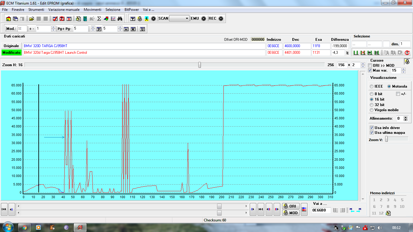

Ciao Ragazzi, sono da poco entrato in questo mondo e volevo giochicchiare un pò con la centralina della mia auto...volevo creare il launch control ma non c'è verso di farla rimanere a 3000giri, limitando solamente la coppia della folle sale a 3000giri e poi inizia a salire lentamente fino al limitatore fisico, non capisco dove sbaglio. Vi allego il file originale e modificato, spero in una vostra delucidazione.
La centralina è un EDC16c31 565--1.830
BMW 320d Targa CJ958HT originale
BMW 320d Targa CJ958HT Launch Control mod
guarda non dovrebbe essere cosi devi toccare un solo bit del break point
Link al commento
Condividi su altri siti
5 ore fa, speedtuning ha scritto:
se vuoi farlo dopo i 4500 prendi sul break point 4750 e lo porti a 4501 e poi sulla curva da 4500 in poi metti tutto a 0 e basta
Ok perfetto,domani proverò cosi sperando esca un qualcosa :) Grazie mille  della spiegazione :)
Link al commento

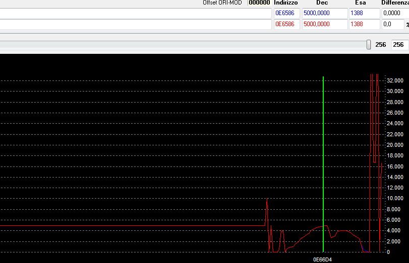

9 ore fa, speedtuning ha scritto:
ma a 3000giri lo hai fatto....e cmq non mi sembra fatto bene strano che funzioni:P
image.thumb.png.3d318940908bc5e075696bf32a443656.pngdovrebbe essere cosi
Per funzionare funziona, si l ho fatto a 3000giri visto che la coppia e a 2200 giri si può caricare un video da YouTube? Così ti faccio vedere che funziona :)  perché tu dici che andava preso l ultima parte del break point? Tu per farlo a 3000giri come l avresti fatto?
Modificato da DalBo
Link al commento
non l ultima parte per farlo a 3000 avrei portato il valore 3250 a 3001 ma io lo farei a fine giri a prescindere quindi a 4500
