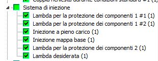

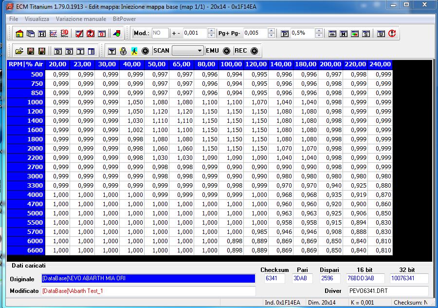

psim Inviato 13 Ottobre 2016 Condividi Inviato 13 Ottobre 2016 Salve, stavo lavorando su questa Marelli 8GMF Multiair e mi è sorto un dubbio sulla gestione iniezione, da quello che vedo bisogna calare i valori per ingrassare giusto? Link al commento Condividi su altri siti Altre opzioni di condivisione...
carteam Inviato 14 Ottobre 2016 Condividi Inviato 14 Ottobre 2016 ciao da quanto ne so io calando i valori si ingrassa la carburazione. non ho mai fatto multiair..lo ho testato su una vw med 17. ciao Link al commento Condividi su altri siti Altre opzioni di condivisione...
dragusdrake Inviato 17 Ottobre 2016 Condividi Inviato 17 Ottobre 2016 si esatto Link al commento Condividi su altri siti Altre opzioni di condivisione...
Infinity Performance Inviato 17 Ottobre 2016 Condividi Inviato 17 Ottobre 2016 Praticamente devi abbassare la sua correzione Link al commento Condividi su altri siti Altre opzioni di condivisione...
patrickmotors Inviato 25 Ottobre 2016 Condividi Inviato 25 Ottobre 2016 devi diminuire per ingrassare Link al commento Condividi su altri siti Altre opzioni di condivisione...
