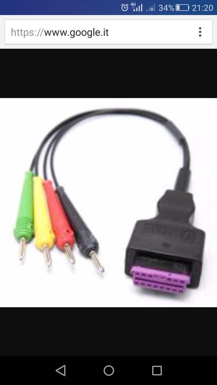

Errecinque Inviato 24 Ottobre 2016 Inviato 24 Ottobre 2016 In teoria ti serve anche una presa obd femmina (quella attaccata alle auto) o sapere comunque il pinout del tool che userai per scrivere. Se ho detto una cosa errata qualcuno mi corregga
INSONNIA-75 Inviato 24 Ottobre 2016 Inviato 24 Ottobre 2016 Io di solito uso quella del basch.kts ma.vanno bene anche altre
filetuning87 Inviato 24 Ottobre 2016 Inviato 24 Ottobre 2016 per il tool qualsiasi tu usi pin 7 kline pin 16 positivo pin 4 e 5 massa per quanto riguarda il pinout della ecu basta cercare su google e ti trovi il pinout che ti interessa e l'alimentatore basta che sia un 12 volt almeno 2 ampere attento però a non invertire il positivo con il negativo 2
Errecinque Inviato 24 Ottobre 2016 Inviato 24 Ottobre 2016 Il 24/10/2016 at 19:22, INSONNIA-75 ha scritto: Questa Expand Rosso +12 , nero GND, Verde K-LINE e giallo??
ek44 Inviato 24 Ottobre 2016 Autore Inviato 24 Ottobre 2016 ma nel maschio della obd non posso entrare con con dei copripin e uscire con i fili che andrò poi a collegare rispettivamente all'alimentatore (12v e gnd) e alla centralina (kline)?
INSONNIA-75 Inviato 24 Ottobre 2016 Inviato 24 Ottobre 2016 Puoi fare anche con fili volanti occhio solo che non si tocchino
Errecinque Inviato 24 Ottobre 2016 Inviato 24 Ottobre 2016 Il 24/10/2016 at 19:29, INSONNIA-75 ha scritto: Il giallo è L LINE Expand Scusa ma sull'hw sono ancora molto ignorante.......che è la L Line? Il 24/10/2016 at 19:29, ek44 ha scritto: ma nel maschio della obd non posso entrare con con dei copripin e uscire con i fili che andrò poi a collegare rispettivamente all'alimentatore (12v e gnd) e alla centralina (kline)? Expand Si che puoi leggi cosa ha scritto sopra filetuning. Dalla presa obd del tool puoi andare dritto al pinout della ecu 1

Errecinque Inviato 24 Ottobre 2016 Inviato 24 Ottobre 2016 Il 24/10/2016 at 19:38, PaoloT ha scritto: L line e l equvalente della logica della seriale , che viene omessa perche la funzione viene fatta fare dalla K- line , comunque c e nella specifica iso del protocollo e nei cavi . Expand Quindi in questo caso non si usa.....i dati passano tutti dalla kline?
