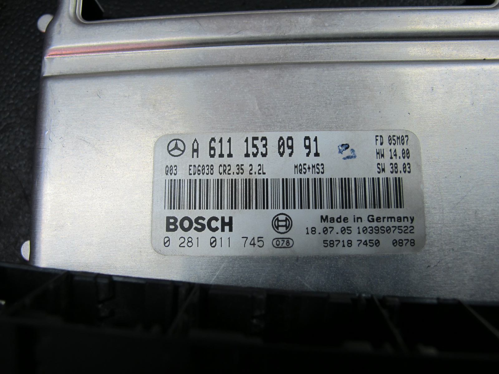

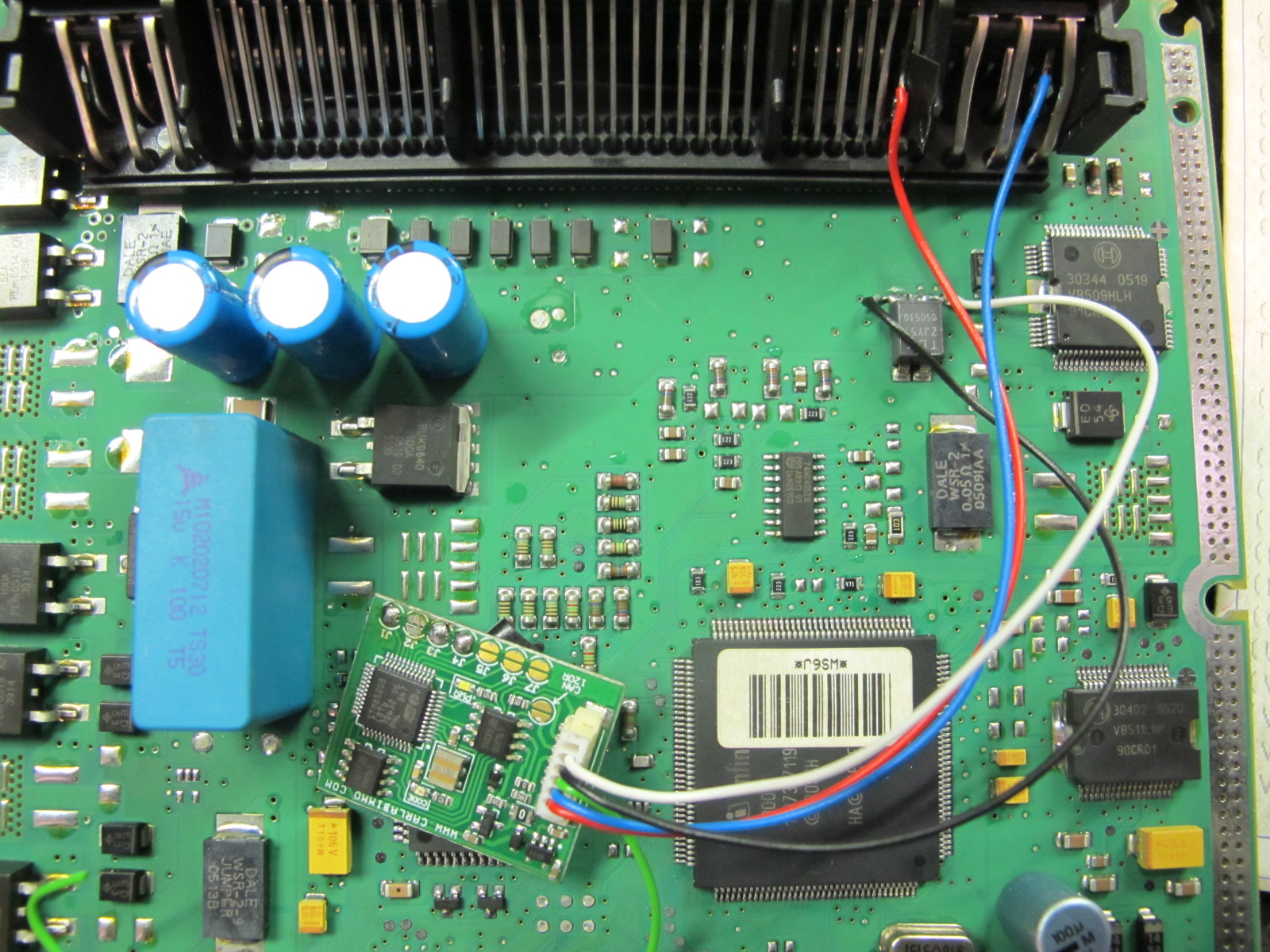

sprinter62 Inviato 19 Ottobre 2016 Inviato 19 Ottobre 2016 Buonasera, ho un problema con questo sprinter con edc 15 centralina 0281011745. non parte nemmeno montando emulatore. sembra ci sia il file della eeprom danneggiato... non ho idea di dove reperire tale file...Chissà se qualche anima pia ne ha uno... pagando naturalmente. o ha qualche modo per aiutarmi. sembra che sta centralina nemmeno in demolizione sia reperibile... SPRINT_ERR
OMBRA Inviato 19 Ottobre 2016 Inviato 19 Ottobre 2016 5 minuti fa, sprinter62 ha scritto: Buonasera, ho un problema con questo sprinter con edc 15 centralina 0281011745. non parte nemmeno montando emulatore. sembra ci sia il file della eeprom danneggiato... non ho idea di dove reperire tale file...Chissà se qualche anima pia ne ha uno... pagando naturalmente. o ha qualche modo per aiutarmi. sembra che sta centralina nemmeno in demolizione sia reperibile... SPRINT_ERR potresti fare una foto alla ecu ?
OMBRA Inviato 19 Ottobre 2016 Inviato 19 Ottobre 2016 scrivi questo nella eprom 5p08c3 ↓↓↓ è l'auto dovrebbe partire a primo colpo !!! SPRINT_ERR syncro julie
sprinter62 Inviato 19 Ottobre 2016 Autore Inviato 19 Ottobre 2016 Purtroppo quella stringa l'ho scritta anch'io ma senza nessun esito. in diagnosi ho diversi guasti relativi alla eeprom . errore programmazione, errore configurazione cambio ecc. ecc. mi è stato detto che il file è danneggiato, che la prima e l' ultima stinga sono sbagliate... ma non so dove reperire i dati esatti...
OMBRA Inviato 19 Ottobre 2016 Inviato 19 Ottobre 2016 ecco quella esatta .... sprinter_5p08c3 ok syncro
sprinter62 Inviato 19 Ottobre 2016 Autore Inviato 19 Ottobre 2016 Ti faccio sapere, per ora grazie. domani sono via ma venerdì provo
sprinter62 Inviato 3 Novembre 2016 Autore Inviato 3 Novembre 2016 Alessio, Grazie per il file inviatomi, ho avuto qualche problemino e sono rimasto assente qualche giorno e non ho potuto risponderti. il file sicuramente era OK , infatti start error è sparito, ma continuavo a non avere una alimentazione in centralina. Alla fine il cliente si è confessato, deve aver fatto qualche imprudenza con i cavi. Sostituito centralina. risolto problema. Grazie mille comunque!!!
