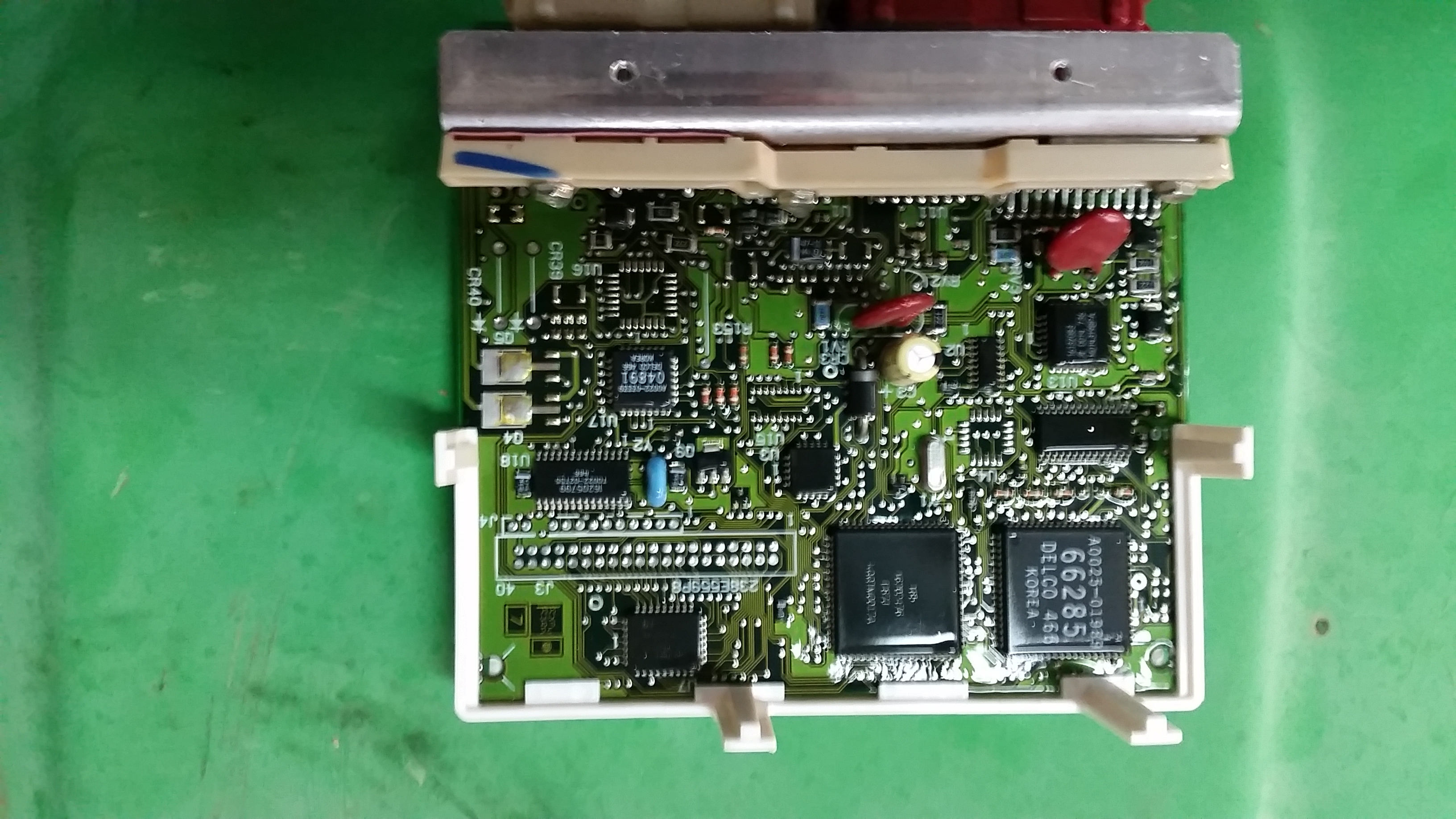

Ospite Brunocincatti Inviato 27 Ottobre 2016 Inviato 27 Ottobre 2016 buongiorno ho una lanos daewoo 1400 del 2000 e dovrei scodificare l'immo vorrei sapere se c'e' qualche modo per operare ! grazie
Ospite Brunocincatti Inviato 27 Ottobre 2016 Inviato 27 Ottobre 2016 buondi' gianni ma la ecu intendi della centralina immo quella piccola ?
Ospite Brunocincatti Inviato 27 Ottobre 2016 Inviato 27 Ottobre 2016 come posso leggerla questa centralina e una cr 16238981 e la macchina non ha nemmeno obd a il connettore quadrato vecchi all'interno e tutta koreana
Gianniglf Inviato 27 Ottobre 2016 Inviato 27 Ottobre 2016 Dal codice mi risulta che si debba montare un emulatore. Fai delle foto della ecu
DIL 68 Inviato 2 Novembre 2016 Inviato 2 Novembre 2016 9 ore fa, Brunocincatti ha scritto: qualcuno puo' aiutarmi?? Metti un emulatore universale venduto da ecuvonix e risolvi 1
Ospite Brunocincatti Inviato 3 Novembre 2016 Inviato 3 Novembre 2016 ho preso l'emulatore grazie dell'aiuto sei stato veramente una persona che aiuta il prossimo che qui e pieno pure di gente che gli piace far perder tempo al prossimo
