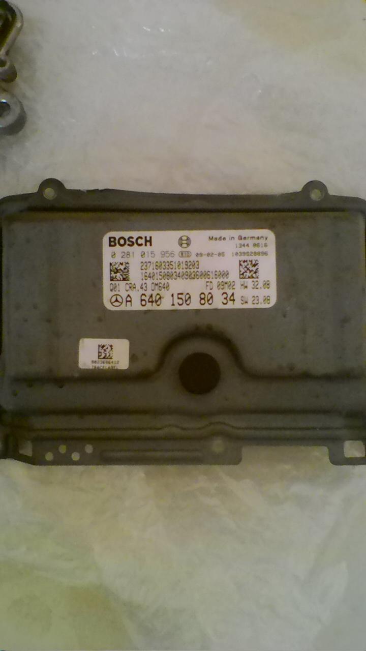

OMBRA Inviato 2 Novembre 2016 Inviato 2 Novembre 2016 salve a tutti ragazzi un'informazione è normale che su questa ecu quando vado a fare lettura in bdm mi riconosche solo la flash ? la ecu è una edc16c31/32 l'auto è una mercedes classe b 180 grazie a tutti

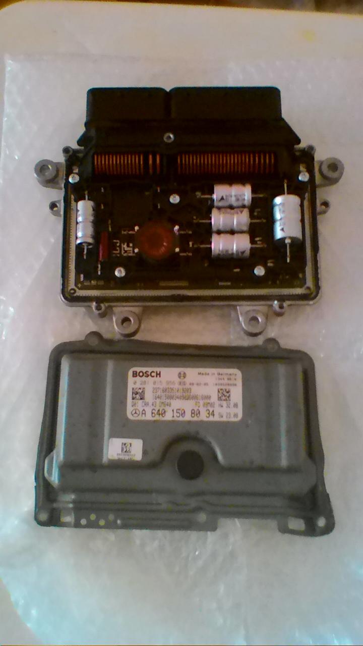

Errecinque Inviato 2 Novembre 2016 Inviato 2 Novembre 2016 (modificato) Sono quelle ..starde che devi aprire tutti e due i coperchi giusto ? Un amico mi ha chiesto di farla, ma pensavo proprio di lasciar perdere...si apre bene l'altro lato ? Modificato 2 Novembre 2016 da Errecinque 1
OMBRA Inviato 2 Novembre 2016 Autore Inviato 2 Novembre 2016 Il 02/11/2016 at 11:49, Errecinque ha scritto: Sono quelle ..starde che devi aprire tutti e due i coperchi giusto ? Expand esatto erre .... ma ho un dubbio perchè in lettura bdm mi vede solo la flash invece im micro ed eprom non me le vede ... so che la eprom è incorporata nella flash è il micro ? grazie
Errecinque Inviato 2 Novembre 2016 Inviato 2 Novembre 2016 Ma scusa le edc16 non hanno solo eeprom e flash ? il file del micro non viene mai fuori in quelle normali
OMBRA Inviato 2 Novembre 2016 Autore Inviato 2 Novembre 2016 Il 02/11/2016 at 11:53, Errecinque ha scritto: Ma scusa le edc16 non hanno solo eeprom e flash ? il file del micro non viene mai fuori in quelle normali Expand allora in queste la eprom è virtuale cioè è incorporata nella flash il mio dubbio è se il micro lo dovrebbe vedere oppure no .. essendo che è in riparazione volevo capire se il problema è il micro oppure è normale che non deve vederlo in fase di lettura .. grazie 1
carreracoupe Inviato 2 Novembre 2016 Inviato 2 Novembre 2016 Il 02/11/2016 at 11:55, alessio1993 ha scritto: allora in queste la eprom è virtuale cioè è incorporata nella flash il mio dubbio è se il micro lo dovrebbe vedere oppure no .. essendo che è in riparazione volevo capire se il problema è il micro oppure è normale che non deve vederlo in fase di lettura .. grazie Expand Sì Alessio ho controllato il ktag e legge solo la flash in bdm. Io cmq le faccio col Kess proprio perché sono rischiose da aprire 2
Infinity Performance Inviato 2 Novembre 2016 Inviato 2 Novembre 2016 Alessio leggi solo la flash su quelle la 2ep è nella flash 1
OMBRA Inviato 2 Novembre 2016 Autore Inviato 2 Novembre 2016 Il 02/11/2016 at 13:22, Infinity Performance ha scritto: Alessio leggi solo la flash su quelle la 2ep è nella flash Expand Il 02/11/2016 at 13:01, carreracoupe ha scritto: Sì Alessio ho controllato il ktag e legge solo la flash in bdm. Io cmq le faccio col Kess proprio perché sono rischiose da aprire Expand Il 02/11/2016 at 12:30, Errecinque ha scritto: Non so aiutarti qui.... sorry Expand grazie a tutti per l'aiuto per quanto riguarda le eprom sapevo che fosse incorporata nella flash me il micro ? lo doveva vedere ?
Errecinque Inviato 2 Novembre 2016 Inviato 2 Novembre 2016 Il 02/11/2016 at 14:46, alessio1993 ha scritto: grazie a tutti per l'aiuto per quanto riguarda le eprom sapevo che fosse incorporata nella flash me il micro ? lo doveva vedere ? Expand Ma scusa quando leggi in bdm le edc16 mi sembra che i file restituiti dal tool sia bk all - bk flash - bk eeprom. il file micro è nelle marelli ad esempio
OMBRA Inviato 2 Novembre 2016 Autore Inviato 2 Novembre 2016 Il 02/11/2016 at 15:10, Errecinque ha scritto: Ma scusa quando leggi in bdm le edc16 mi sembra che i file restituiti dal tool sia bk all - bk flash - bk eeprom. il file micro è nelle marelli ad esempio Expand tutto risolto il micro lo vede ma non va a leggerlo quindi su queste viene letta solo flash per i programmatori non vengono riconosciute ne micro ne eprom perchè la eprom è integra nella flash il micro lo identifica ma non ha nulla che potrebbe interessare hai programmatori ... grazie a tutti per l'aiuto 1
officina giordano Inviato 6 Febbraio 2019 Inviato 6 Febbraio 2019 OMBRA scusami ma c'e un modo particolare per aprirle ne dovrei fare una ma ho paura che aprendola si puo' rompere.

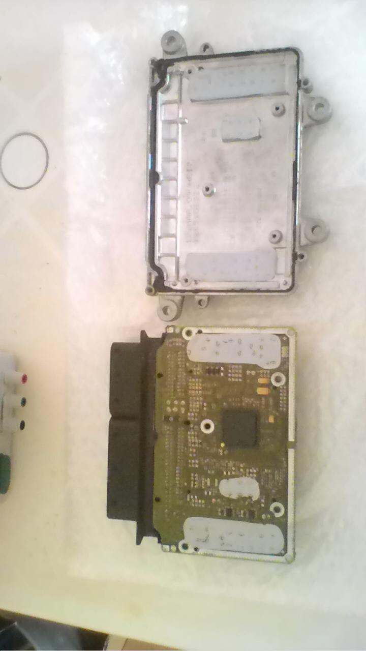

ETP Staff 01FDE Inviato 6 Febbraio 2019 Inviato 6 Febbraio 2019 Il 06/02/2019 at 18:55, officina giordano ha scritto: OMBRA scusami ma c'e un modo particolare per aprirle ne dovrei fare una ma ho paura che aprendola si puo' rompere. Expand Ciao per aprire le ECU incollate ambo i lati ti consiglio di usare una bella bomboletta di pulitore carburatori spray o pulitore contatti elettrici a secco, ne spruzzi un bel Po dentro al di sotto della scheda e poi nel caso puoi aiutare con un pelo di calore parti piano piano dagli angoli esterni con dei cacciatori o meglio con dei raschiaguarnizioni a spatola larga e fai leva piano piano finche non senti che inizia a scollarsi, fai tutto con la debita calma...Quindi prenditi tutto il tempo necessario, una mano esperta le apre in 15 minuti al massimo
ETP Staff 01FDE Inviato 6 Febbraio 2019 Inviato 6 Febbraio 2019 Per farti un esempio professionale di come si aprono le ecu incollate da ambo le parti, posto un link youtube di un video dove si fa l'esempio della tanto temuta EDC17CP45 che alla fine è una stupidata aprire, valido anche per le EDC16CP31 montate su jeep e mercedes
Ospite Francesco gatta Inviato 6 Febbraio 2019 Inviato 6 Febbraio 2019 aveva finito i cacciavite ha messo i spazzolini comunque la edc16 se ne viene in un attimo hai piu problemi a togliere il coperchio
Errecinque Inviato 7 Febbraio 2019 Inviato 7 Febbraio 2019 Il 06/02/2019 at 21:11, TiaGtc ha scritto: Per farti un esempio professionale di come si aprono le ecu incollate da ambo le parti, posto un link youtube di un video dove si fa l'esempio della tanto temuta EDC17CP45 che alla fine è una stupidata aprire, valido anche per le EDC16CP31 montate su jeep e mercedes Expand Dire che è una stupidata mi sembra un tantino eccessivo.... su 10 che ci provano la prima volta 7 la rompono sicuro....
ETP Staff 01FDE Inviato 7 Febbraio 2019 Inviato 7 Febbraio 2019 (modificato) Il 07/02/2019 at 11:54, Errecinque ha scritto: Dire che è una stupidata mi sembra un tantino eccessivo.... su 10 che ci provano la prima volta 7 la rompono sicuro.... Expand Sinceramente e personalmente mai rotta una ecu, poi se parliamo di macellai con cacciaviti abnormi e senza cognizione di causa allora è diverso...ho personalmente aperto anche le più problematiche EDC7UC31 montate in ambito agri e truck... Poi beh ci sono i fissati del Buco...che trapanano le centraline perché non sono in grado di aprirle... ma ripeto basta calma, spray carburatori, pazienza e se proprio proprio un pelo di calore, ma personalmente non ho mai scaldato una ecu per aprirla... Ad ogni modo non sarà più un problema perché ormai si fanno da OBD tranquille e a banco ora si usa il pinout senza più aprirle. Modificato 7 Febbraio 2019 da ETP Staff

Stefano_Tanturri Inviato 11 Marzo 2019 Inviato 11 Marzo 2019 (modificato) il segreto per aprirle senza romperle.. è utilizzare il fono da carrozziere: quando scaldi il tutto, le saldature diventano flessibili, stando sempre attento, non ne rompi nessuna Modificato 11 Marzo 2019 da stefano_T
ETP Staff 01FDE Inviato 11 Marzo 2019 Inviato 11 Marzo 2019 Il 11/03/2019 at 01:17, stefano_T ha scritto: il segreto per aprirle senza romperle.. è utilizzare il fono da carrozziere: quando scaldi il tutto, le saldature diventano flessibili, stando sempre attento, non ne rompi nessuna Expand io ho smesso di usare calore per aprire le ECU, il phon è rimasto a prendere polvere, ormai sia per i coperchi che per scollare le schede uso lo spray contatti o carburatori e viene tutto molto meglio

Stefano_Tanturri Inviato 15 Marzo 2019 Inviato 15 Marzo 2019 Il 11/03/2019 at 10:05, PaoloT ha scritto: Si ma il mastice centrale attaccato al pcb alla carcassa che fa resistenza , se non scaldi quello ch tiene, non tanto il bordo esterno Expand io parlo di aprire le ECU a cui devi staccare la scheda dalla piastra.. vediamo senza fono se non si rompono..come EDC16C31 classe A..
