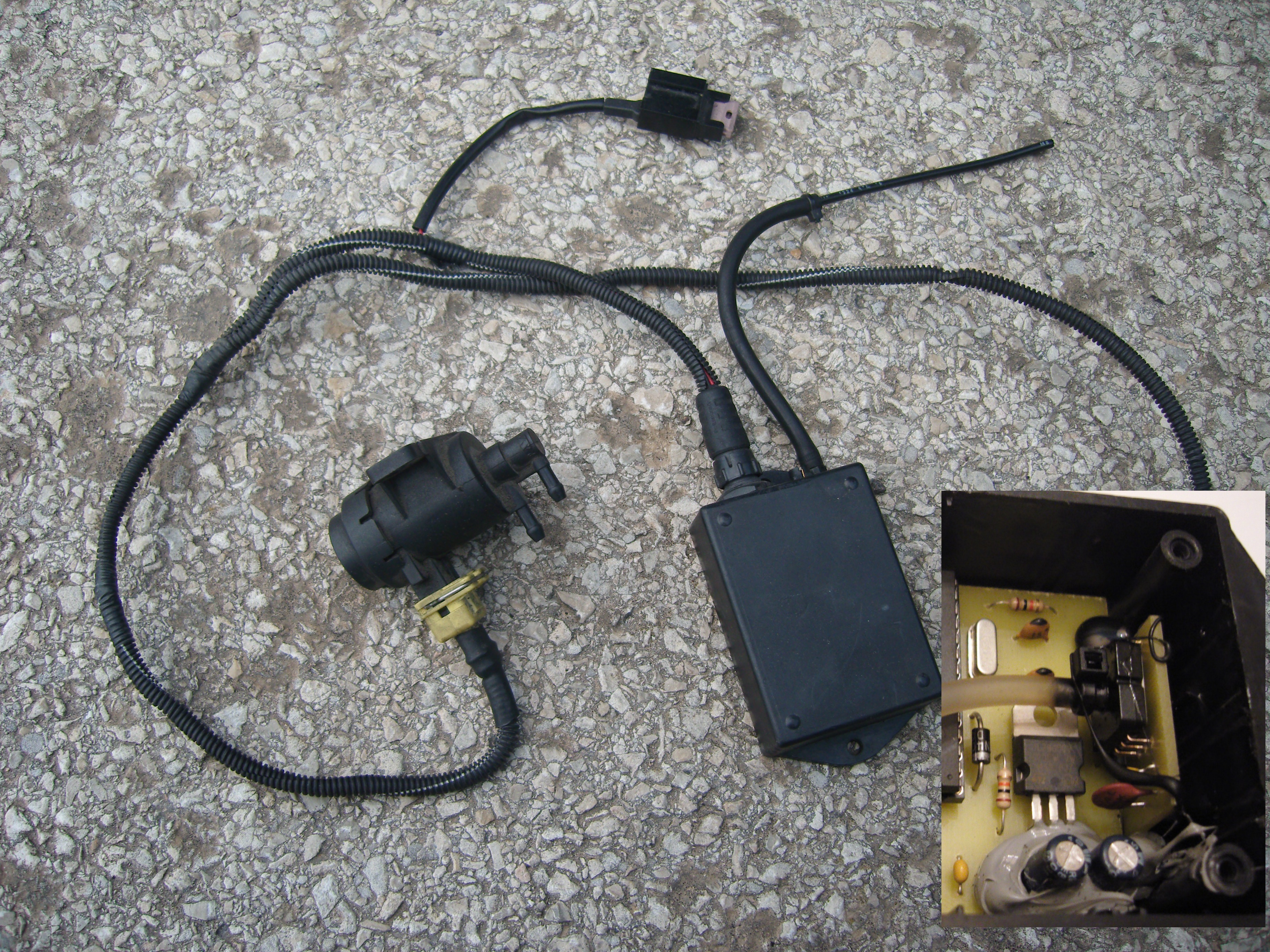

rail Inviato 31 Maggio 2011 Condividi Inviato 31 Maggio 2011 comunque,quella che avevo io é una vera e propria centralina con un suo sensore di pressione a parte + altri accessori,con la funzione di gestire la geometria variabile e quindi la pressione,attraverso l'impostazione digitale dei dati con un hardware che consente anche funzioni di emulatore,cambiando la pressione del turbo in tempo reale mentre si guida. Mostro una foto con solo qualche particolare per doveroso rispetto a chi le costruisce. ora so che fa modelli innotavi per tutti i sensori e quindi per le relative funzioni,a controllo digitale ma a un prezzo quasi doppio. Link al commento Condividi su altri siti Altre opzioni di condivisione...
