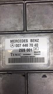

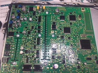

gugly12 Inviato 5 Novembre 2016 Inviato 5 Novembre 2016 Come da titolo ho problemi con la lettura della centralina motore di questo mezzo o meglio sul motore in quanto e un mezzo assemblato un bus monta motore Mercedes Atego mp1 centralina temic 00406595A1 Mercedes 0074467040 il mezzo è 2003 ma il motore è piu vecchio ho provato in seriale con il kess con protocollo 354 ma nn riesco ho visto la possibilita di leggere in boot tramite una procedura che il kess illustra in pratica bisogna leggere la 29f800 perfetto, tiro giu la centralina che nn è per niente simpatico da fare ,la apro e come per magia la memoria nn c'è !!!! Qualcuno sa dirmi qualcosa come posso leggerla ??? O ha avuto occasione di averla tra le mani ???
Gianniglf Inviato 5 Novembre 2016 Inviato 5 Novembre 2016 Fai una foto alla centralina. Sicuramente hai selezionato un protocollo sbagliato
gugly12 Inviato 6 Novembre 2016 Autore Inviato 6 Novembre 2016 Ecco le foto non è questione di protocollo non c'è la flash
