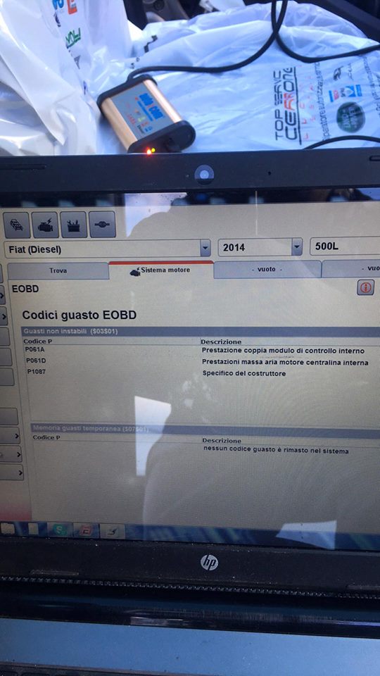

meccano85 Inviato 6 Novembre 2016 Inviato 6 Novembre 2016 salve, ho un problema con una 500l ho rimappato la ecu ma in alcuni situazioni mi va in recovery per intervento limitatori di coppia.......penso di aver trovato in mappa i limitatori che causano questo problema ma ogni tanto mi ritorna il problema vi allego la mia mappa e lo screen degli errori FIAT 500L 1.6 105CV EDC17C49 EY224DT LUCIANO CERRONE.rar FIAT 500L 1.6 105CV EDC17C49 EY224DT LUCIANO CERRONE.rar
Infinity Performance Inviato 6 Novembre 2016 Inviato 6 Novembre 2016 Fabio devi sbloccare il monitoring torque lo trovi nel damos, altrimenti non risolvi 1
