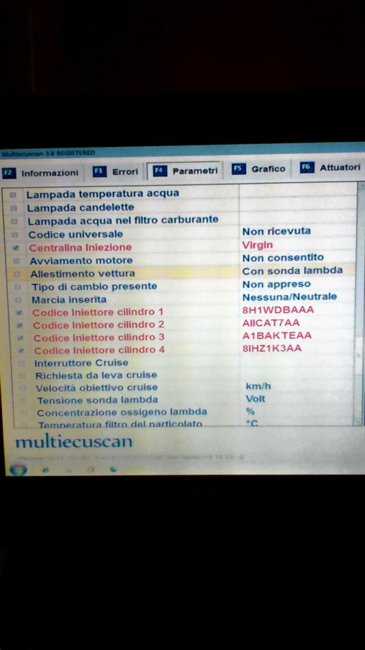

OMBRA Inviato 10 Novembre 2016 Autore Inviato 10 Novembre 2016 aggiornamenti ↓↓↓ processato il file con immo universal decoding 4.3 ufficiale il risultato è questo .... allego immagine con solo file scritto è anche dopo aver scritto gli iniettori ... credo che così dovrebbe andare in igni caso vi aggiorni non appena ho novità grazie a tutti ps- lavoro eseguito al banco no su autovettura 6
OMBRA Inviato 14 Novembre 2016 Autore Inviato 14 Novembre 2016 vorrei informare tutti che il problema e stato risolto nel seguente modo ... 1 scritto il file con scodifica parziale processato con immo decoding 4.3 (ufficiale) 2 scritti tutti i codici iniettori al banco 3 non ce stato bisogno di nessuna procedura l'auto è partita automaticamente con 0 codici dtc grazie a tutti 3

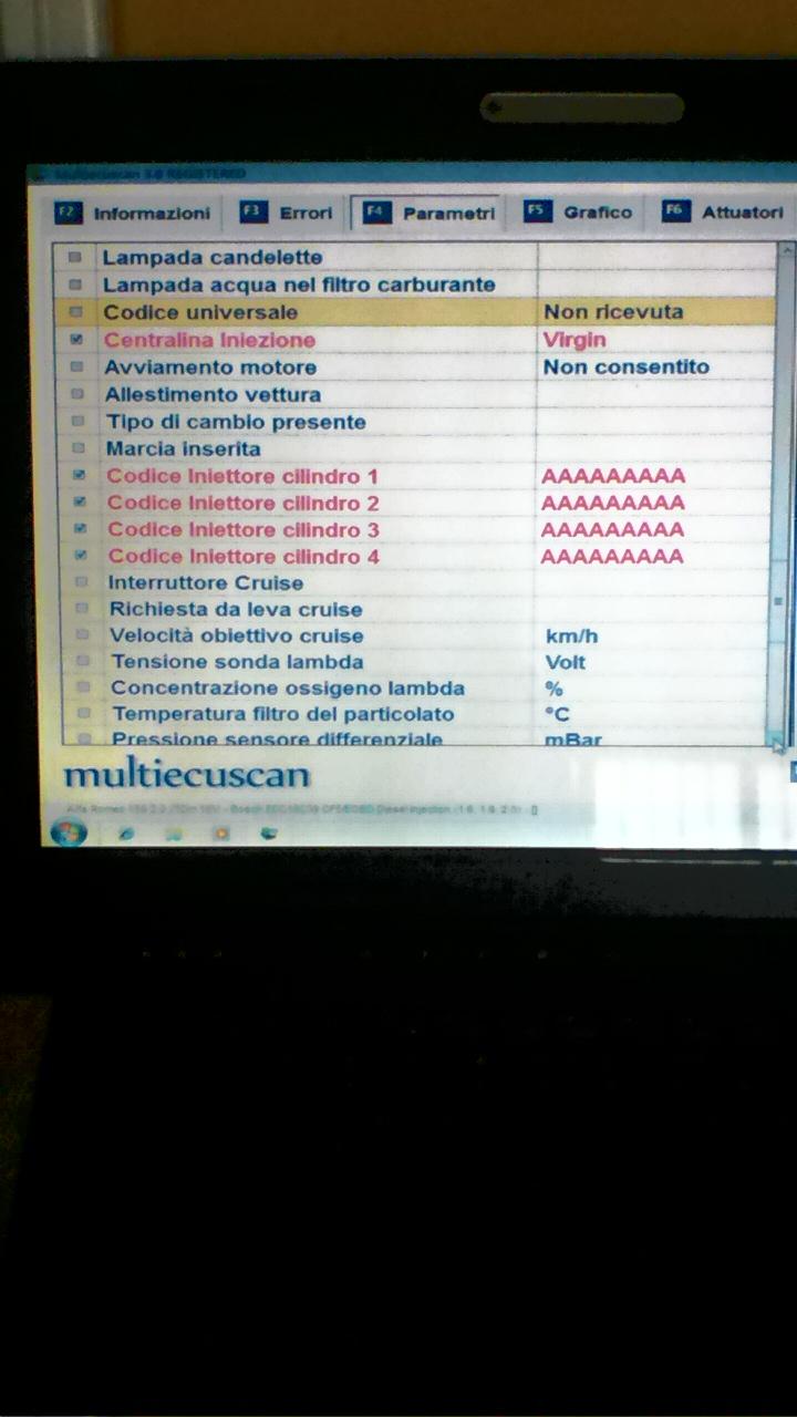

Sasquatch Inviato 6 Dicembre 2016 Inviato 6 Dicembre 2016 domanda Alessio , ma nel primo screen avevi i codici iniettori AAAAAAAAAA , forse e' una domanda banale , ma e' una spece di scodifica sugli stessi ?
OMBRA Inviato 6 Dicembre 2016 Autore Inviato 6 Dicembre 2016 1 ora fa, Sasquatch ha scritto: domanda Alessio , ma nel primo screen avevi i codici iniettori AAAAAAAAAA , forse e' una domanda banale , ma e' una spece di scodifica sugli stessi ? il file vergine spiana tutti i codici sia hw sw è anche le varie operazioni di programmazione tipo iniettori service km ecc.. quindi dopo averla programmata con il file bisogna fare tutte le varie procedure di allineamento 1
