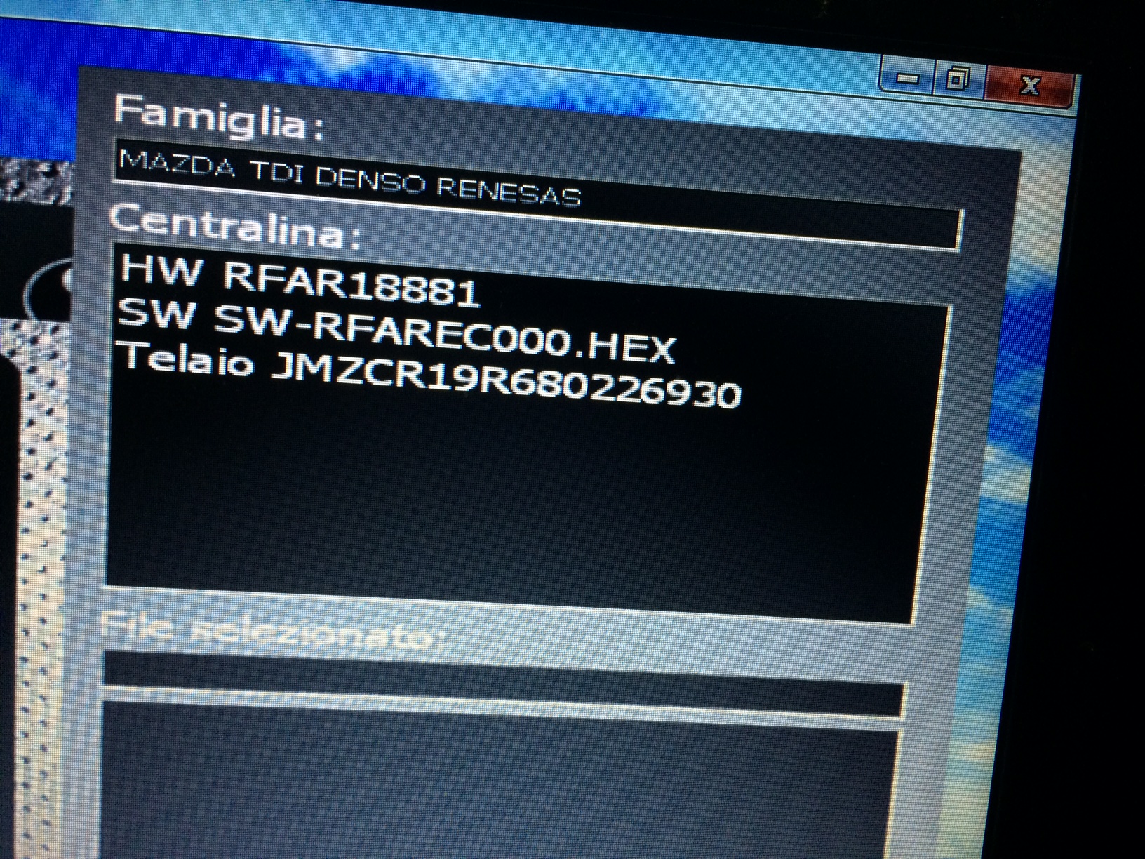

file mod Mazda 5 2.0tdi 143cv
salve a tutti, ho bisogno per favore di un file MOD per questa centralina HW:   RFAR18881   SW:  SW-RFAREC000.HEX
grazie mille
Mi serve solo per provare questa macchina se parte, perche su queste macchine é stato fatto un rechiamo dalla casa madre ed stato fatto un agg del sw che dava probleme del FAP,  ora la macchina non parte e quando parte va subito a 5000 giri e fa fumo bianco.
se qualcuno ha un file modificato oppure aggiornato mi lo manda per favore .
Grazie mille
