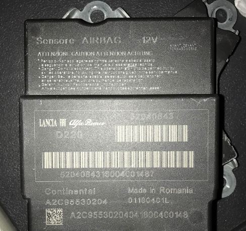

FoGiu Inviato 1 Gennaio 2017 Autore Inviato 1 Gennaio 2017 Il 01/01/2017 at 20:02, alessio1993 ha scritto: hai un codice che inizia per 5W...... per caso ? se lo hai postalo Expand Alessio auguri di buon anno,può essere questo?A2C95530204 continental.Se no appena rientro posto una foto della centralina
OMBRA Inviato 1 Gennaio 2017 Inviato 1 Gennaio 2017 Il 01/01/2017 at 20:07, Ciccio84 ha scritto: Alessio auguri di buon anno,può essere questo?A2C95530204 continental.Se no appena rientro posto una foto della centralina Expand si ma devi rileggere il file perchè è stato letto male 1

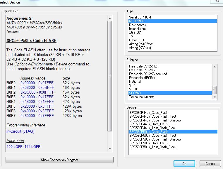

FoGiu Inviato 1 Gennaio 2017 Autore Inviato 1 Gennaio 2017 Il 01/01/2017 at 20:35, alessio1993 ha scritto: bisogna avere più informazione se vuoi buone indicazioni fai delle foto su questa centralina e magari avrai risposte più precise .. ps- grazie e auguri di buon anno anche a te e a tutto il forum di ETP Expand questa e la schermata dove l'x-prog mi chiede la selezione di cosa fare adesso ti allego foto lella centralina..

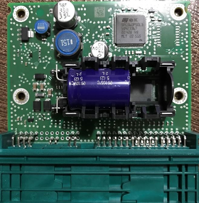

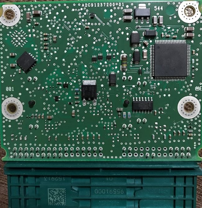

FoGiu Inviato 1 Gennaio 2017 Autore Inviato 1 Gennaio 2017 queste sono le foto della centralina....non so come risolvere questo problema
OMBRA Inviato 1 Gennaio 2017 Inviato 1 Gennaio 2017 se non erro ce una discussione che parla già di questa ecu

FoGiu Inviato 14 Gennaio 2017 Autore Inviato 14 Gennaio 2017 (modificato) Ok adesso sto leggendo.La cosa strana che sulla guida per leggere la spc con j link mi dice che i settori da leggere sono dal 9 0x800000-0x803FFF al 12 0x80C000-0x80FFF invece sul software non mi escono i 12 settori da selezionare ma bensi' 11 e dopo questo ho selezionato i settori da 8 0x800000-0x803FFF al 11 0x80C000-0x80FFF perche ho visto che anno lo stesso indirizzo. spc 560 bo.bin Modificato 14 Gennaio 2017 da Ciccio84 aggiunta file
OMBRA Inviato 14 Gennaio 2017 Inviato 14 Gennaio 2017 Il 14/01/2017 at 17:00, Ciccio84 ha scritto: Ok adesso sto leggendo.La cosa strana che sulla guida per leggere la spc con j link mi dice che i settori da leggere sono dal 9 0x800000-0x803FFF al 12 0x80C000-0x80FFF invece sul software non mi escono i 12 settori da selezionare ma bensi' 11 e dopo questo ho selezionato i settori da 8 0x800000-0x803FFF al 11 0x80C000-0x80FFF perche ho visto che anno lo stesso indirizzo. spc 560 bo.binFetching info... Expand ok scrivi il mio file e facci sapere
