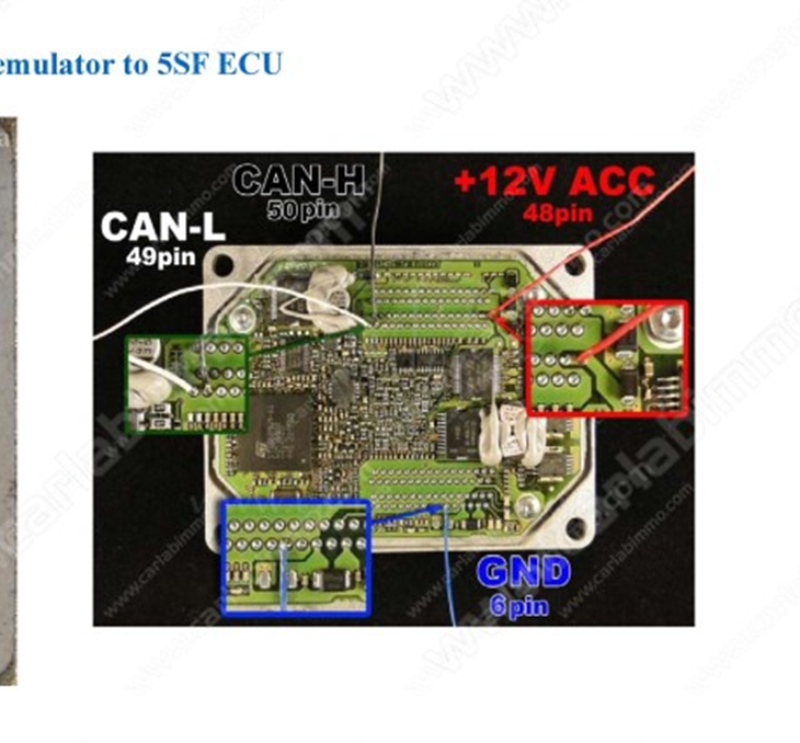

dragon7573 Inviato 28 Novembre 2016 Autore Inviato 28 Novembre 2016 Ho dato un occhio.....che emulatore di preciso? Fiat immo emulator can ? Però per quello bisogna rendere vergine la ECU.
Tky Inviato 28 Novembre 2016 Inviato 28 Novembre 2016 Il 28/11/2016 at 15:38, dragon7573 ha scritto: Ho dato un occhio.....che emulatore di preciso? Fiat immo emulator can ? Però per quello bisogna rendere vergine la ECU. Expand mi sa che ti serve julie e sta sulle 50€ ma aspetta conferma da Alessio che ne sa mooooolto di più
OMBRA Inviato 28 Novembre 2016 Inviato 28 Novembre 2016 Il 28/11/2016 at 15:38, dragon7573 ha scritto: Ho dato un occhio.....che emulatore di preciso? Fiat immo emulator can ? Però per quello bisogna rendere vergine la ECU. Expand julie
dragon7573 Inviato 28 Novembre 2016 Autore Inviato 28 Novembre 2016 Perfetto! Grazie! Provo ad acquistarne uno e vi so dire....magari si riesce a chiuderlo dentro la centralina....se la basetta non occupa troppo spazio. Vedremo....
OMBRA Inviato 28 Novembre 2016 Inviato 28 Novembre 2016 Il 28/11/2016 at 18:05, dragon7573 ha scritto: Perfetto! Grazie! Provo ad acquistarne uno e vi so dire....magari si riesce a chiuderlo dentro la centralina....se la basetta non occupa troppo spazio. Vedremo.... Expand mettilo esterno
DIL 68 Inviato 28 Novembre 2016 Inviato 28 Novembre 2016 Il 28/11/2016 at 18:05, dragon7573 ha scritto: Perfetto! Grazie! Provo ad acquistarne uno e vi so dire....magari si riesce a chiuderlo dentro la centralina....se la basetta non occupa troppo spazio. Vedremo.... Expand se togli la custodia riesce ad entrare anche dentro
