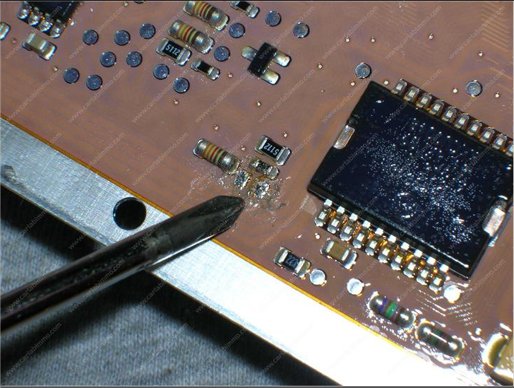

OMBRA Inviato 3 Dicembre 2016 Inviato 3 Dicembre 2016 54 minuti fa, michelespl ha scritto: Si più chiaro grazie !? Ho provato con emulatore mah non lavora ! scrivi il file e togli la resistenza in foto è vedi se l'auto parte se ha il pin 58 taglia solo quello 12 minuti fa, Infinity Performance ha scritto: Alessio1993 ti posso garantire che se non ha il pin 58 esiste un altro modo per non far riscrivere il code nella varie zone sw, si procede con una modifica hw sulla pcb ma cmq si fanno tutte sia con o senza can cmq è una ecu vechiotta possiamo dare la soluzione per immo off 29F200BB_Sirius32N_no_immo.bin 1

michelespl Inviato 7 Dicembre 2016 Autore Inviato 7 Dicembre 2016 un filo rosa al pin 58 è presente! l'ho tagaliato preventivamente, auto è partita, poi si è spenta mentre era in moto e non è piu ripartita! non ho calcolato CKS, ho tolto resistenza come da foto! Devo bloccare in scrittura la flash o cosa?? La clio ha la linea can ed è anche presente nella centralina l'ic per comunicare in can...
