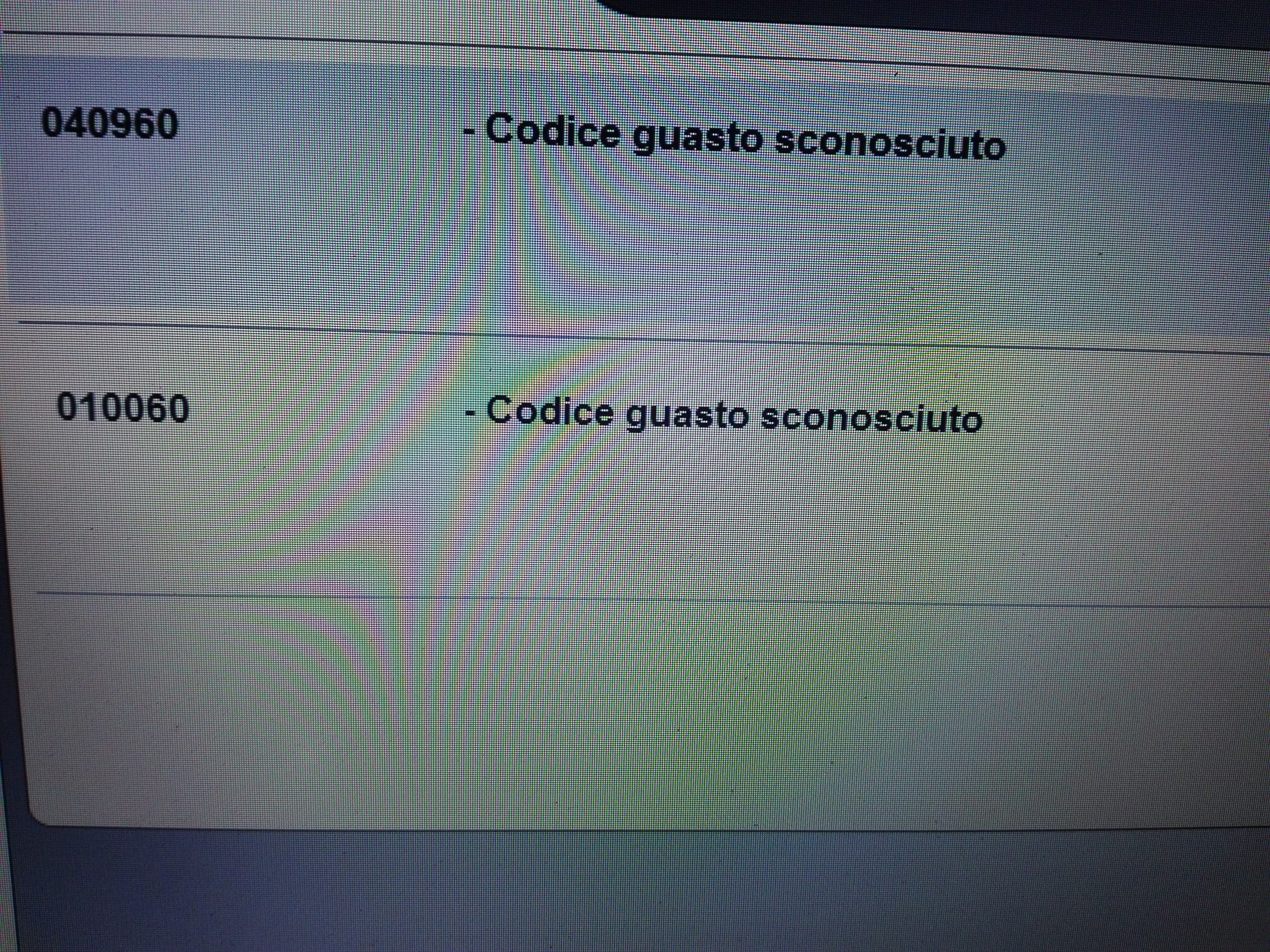

Allora ragazzi.....
Mappa caricata.....
Su obd nessuna anomalia.
Mentre entrando in Seriale ho Quelle due in foto.
Sicuramente escono perché qualcosa non torna hahhahahahahah
Cmq fatti circa 15km e spia spenta.
Erre5 ti devo una birra!!!!!!!!!
Ora potresti spiegare come li hai trovati????
