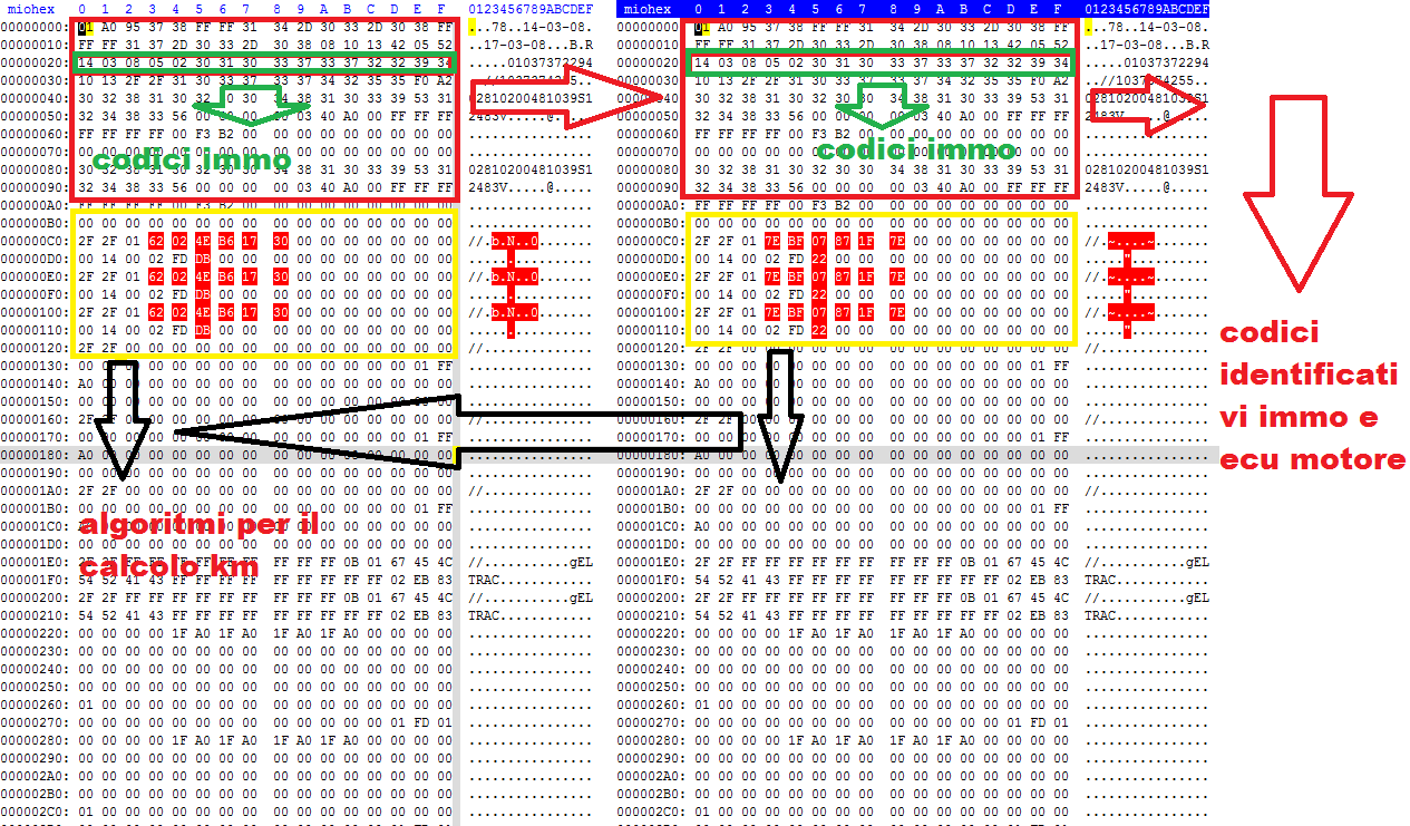

ho fatto dei calcoli spero siano giusti ... ti ho fatto anche una modifica sul file non dovresti avere più errore immo ma dobbiamo vedere i km ... facci sapere

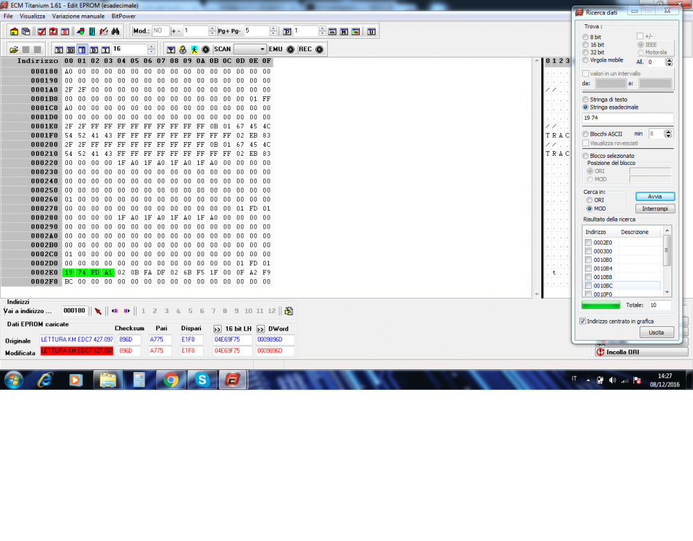

ti allego immagine di come credo dovrebbe essere visto in esadecimale con le specifiche
test

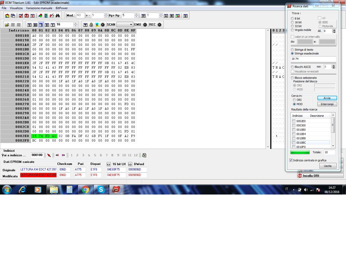

io ho trovato e provato a cambiare gli indirizzi che vedete nella foto
infatti se converto 19 74 fd a1 esce 427097505 mt in km 427.097
solo che se converto il decimale ad esempio vorrei metterci 227.097.505 esce la stringa in esadec  0D 89 3B A1 ma nel momento che vedo con diagnosi esce errore p0606 e i km visualizzo zero
