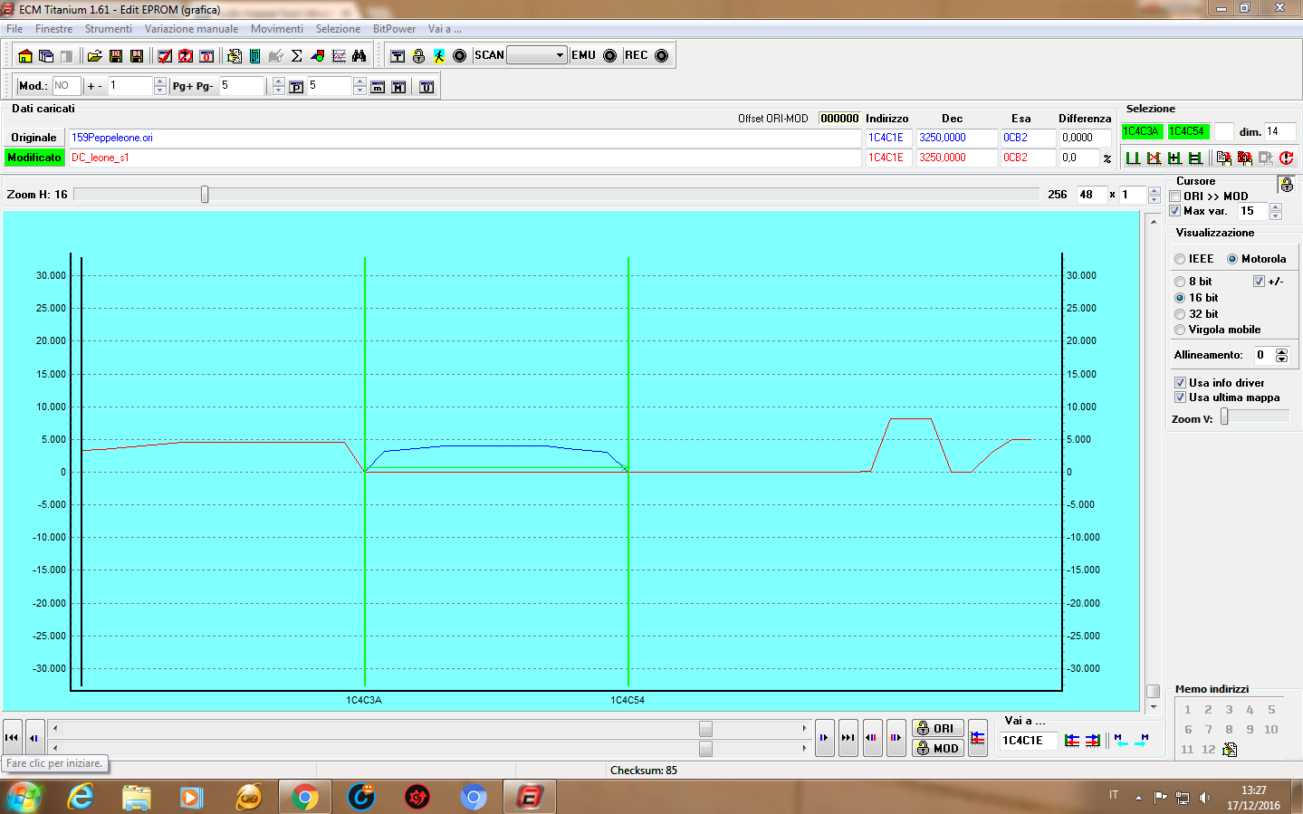

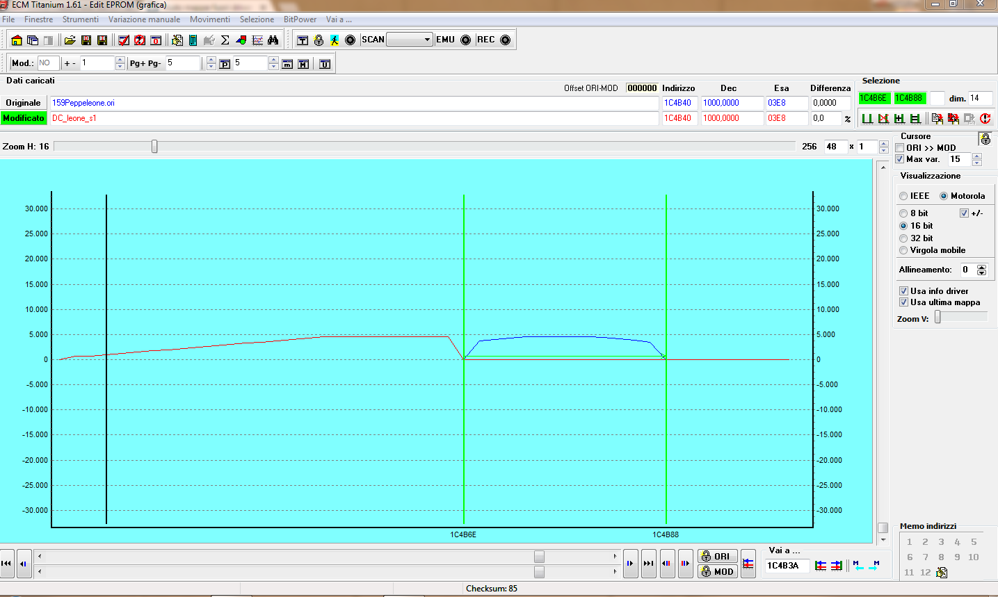

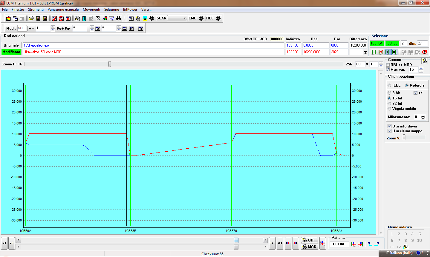

Ragazzi, vorrei postare le ultime modifiche effettuate alla ecu della 159. Sicuramente non ci sarà stato un cambiamento da mappa scadente a mappa da preparatore di corse professionista, ma sicuramente qualche cambiamento un po' più logico ci sarà. Inoltre vorrei postarvi lo screen di due curve che credo siano state modificate da Volta Sensor durante la disabilitazione di EGR e DPF (Anche perché ho effettuato solo queste due operazioni con quel programma), sapreste dirmi con precisioni di cosa si tratta e se sono state male, mi potreste dire anche come vanno modificate?. Grazie mille.

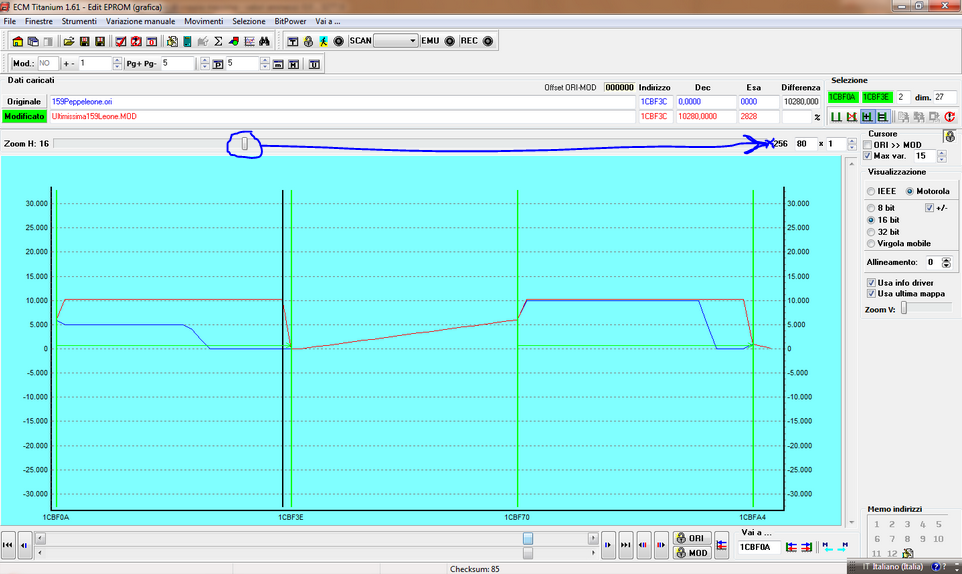

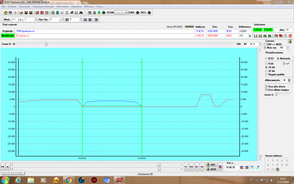

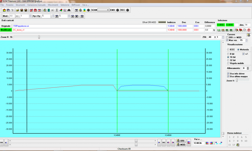

Ah, ti riferisci all'immagine in se. Windows non mi da altri formati di salvataggio visto che è uno strumento di cattura. Potresti scaricare l'immagine e vederla meglio? Mi dispiace non poter fare nulla :( .

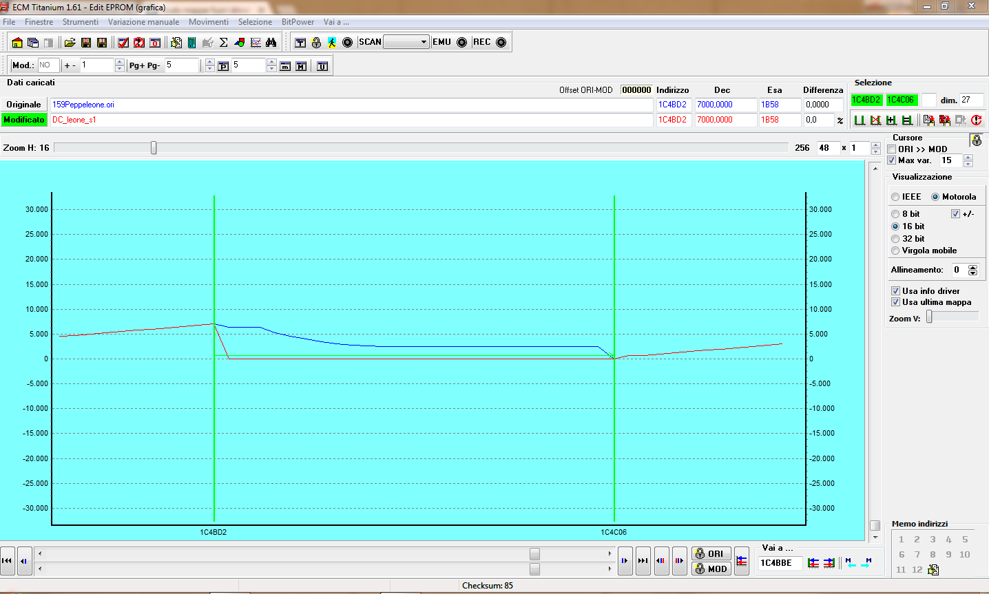

1cb0fa è un limitatore di coppia credo in base alla temperatura di qualcosa... ma non credo che senza DAMOS tu possa arrivare a capire tutte le zone che tocca volta con dpf... stai andando a caccia di fantasmi anche perchè molte si fanno direttamente con switch off e dtcoff..
