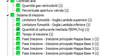

27 minuti fa, peppiniaus ha scritto:
la mappa pedale è questa giusto ?
No!
Quella é la mappa conversione che ti dice i nm a quanta IQ fa riferimento.
Le mappe coppia sono le pedale (le prime).
