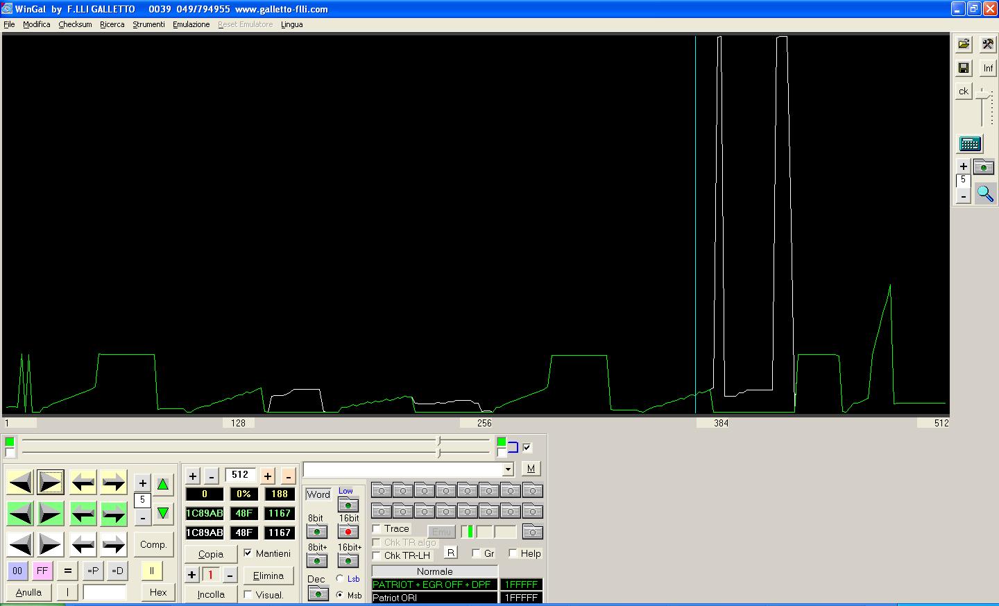

genlig Inviato 20 Dicembre 2016 Inviato 20 Dicembre 2016 (modificato) penso che su questa mappa ci sia lo switch off per il dpf hai la zona dtc portata a 0 penso sia da fare da capo in compenso egr è ok Modificato 20 Dicembre 2016 da genlig 1
Sasquatch Inviato 20 Dicembre 2016 Inviato 20 Dicembre 2016 si su questa fai switch off prova l'egr così e fai sapere PATRIOT + EGR OFF + DPF OFF-2

scican25 Inviato 21 Dicembre 2016 Inviato 21 Dicembre 2016 Il 21/12/2016 at 15:24, genlig ha scritto: io proverei cosi Expand sei un figo 1
Sasquatch Inviato 21 Dicembre 2016 Inviato 21 Dicembre 2016 effettivamente le histeresy potrebbero essere 3 dato che la 2° che hai moddato doveva essere come la 1° e la 4° bel colpo d'occhio 1

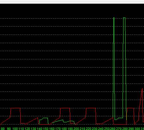

TOG Inviato 21 Dicembre 2016 Autore Inviato 21 Dicembre 2016 Allora sono rientrato adesso dopo il quinto tentativo e mi sono sparato 120 km sempre la stessa cosa. Ora ho un po di confusione cosa dovrei fare eseguire le modifiche come in foto e provare? Scusate se vi chiedo le cose come un nabbo ma come si vuol dire sono arrivato alla frutta. Anzi grazie a tutti per l'interesse
genlig Inviato 21 Dicembre 2016 Inviato 21 Dicembre 2016 Il 21/12/2016 at 18:50, TOG ha scritto: Allora sono rientrato adesso dopo il quinto tentativo e mi sono sparato 120 km sempre la stessa cosa. Ora ho un po di confusione cosa dovrei fare eseguire le modifiche come in foto e provare? Scusate se vi chiedo le cose come un nabbo ma come si vuol dire sono arrivato alla frutta. Anzi grazie a tutti per l'interesse Expand si prova le stesse mod

Sasquatch Inviato 22 Dicembre 2016 Inviato 22 Dicembre 2016 Il 22/12/2016 at 05:59, mikigor ha scritto: Gennaro il tuo file e corretto per mettere in off la valvola. Però vedrai che andrà in recovery ugualmente te lo dico perché già ci sono passato. Expand e se si ricostruisse la 3a isteresi ? tipo così 1
genlig Inviato 22 Dicembre 2016 Inviato 22 Dicembre 2016 Il 22/12/2016 at 17:29, Sasquatch ha scritto: e se si ricostruisse la 3a isteresi ? tipo così Expand concordo sto post diventa sempre piu interessante un'altra prova da fare secondo me e rimettere la mod ori riguardante il fap e fare solo lo switch off e le mod sulla egr
