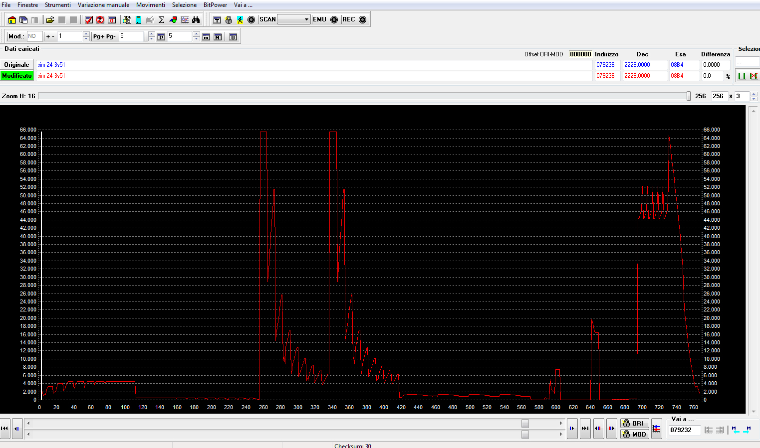

dragusdrake Inviato 27 Dicembre 2016 Autore Inviato 27 Dicembre 2016 per me queste due sono limitazioni mappa pedale , mi ricordano le 7.9.10, però sono da dx a sx questa seghettata è per me la lambda, ma ha senso "a testa in giù e da dx verso sx"
Slowly Inviato 27 Dicembre 2016 Inviato 27 Dicembre 2016 Per la lambda potrebbe essere ma non sono sicuro.....invece per le mappe pedale di posso dire con sicurezza di no sulle siemens serie sim devi cercare di solito delle gobbe rettangolari consecutive immaginati un rettangolo con la base più corta verso il basso con una curva sull'angolo in alto a sinistra. Sono senza computer fino a domani porta pazienza che ti mando uno screen di quel che devi cercare 1
Slowly Inviato 3 Gennaio 2017 Inviato 3 Gennaio 2017 Mappa pedale "76792" Mappa accensione "75EE1" Mappa accensione "75D01" Mappa Corpo Farfallato "78AF2" Ciao ho dato un occhiata al file ho trovato queste quattro mappe ti consiglio di lavorare in % su quelle accensione e modificare solo la prima.....Mentre per quella pedale non superare mai il valore massimo!Fammi sapere se ci ho preso Slowly 1
