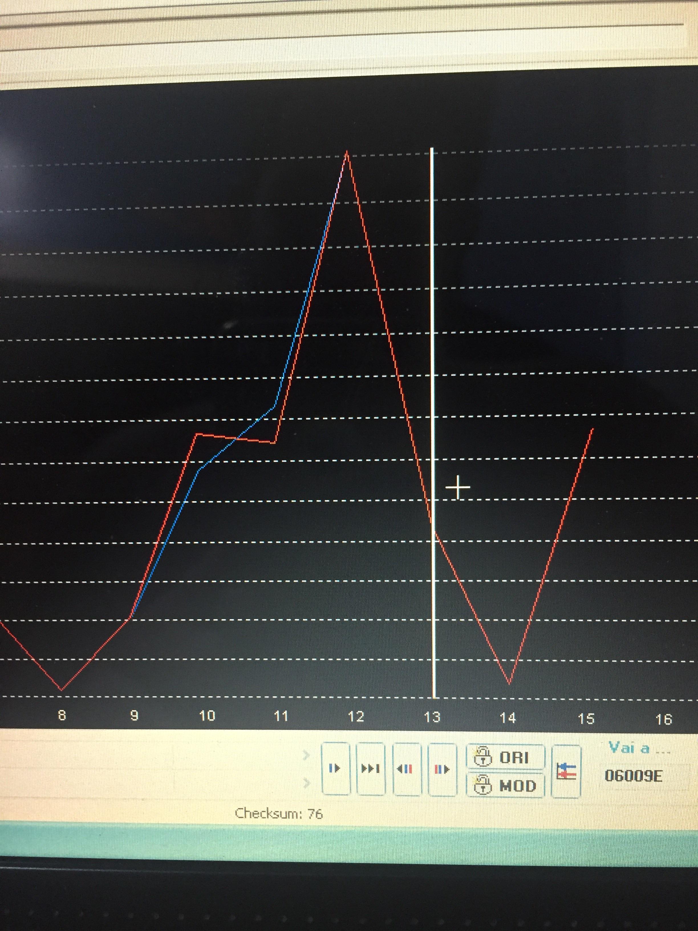

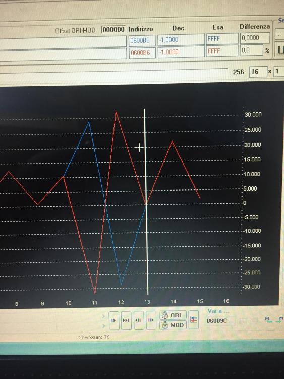

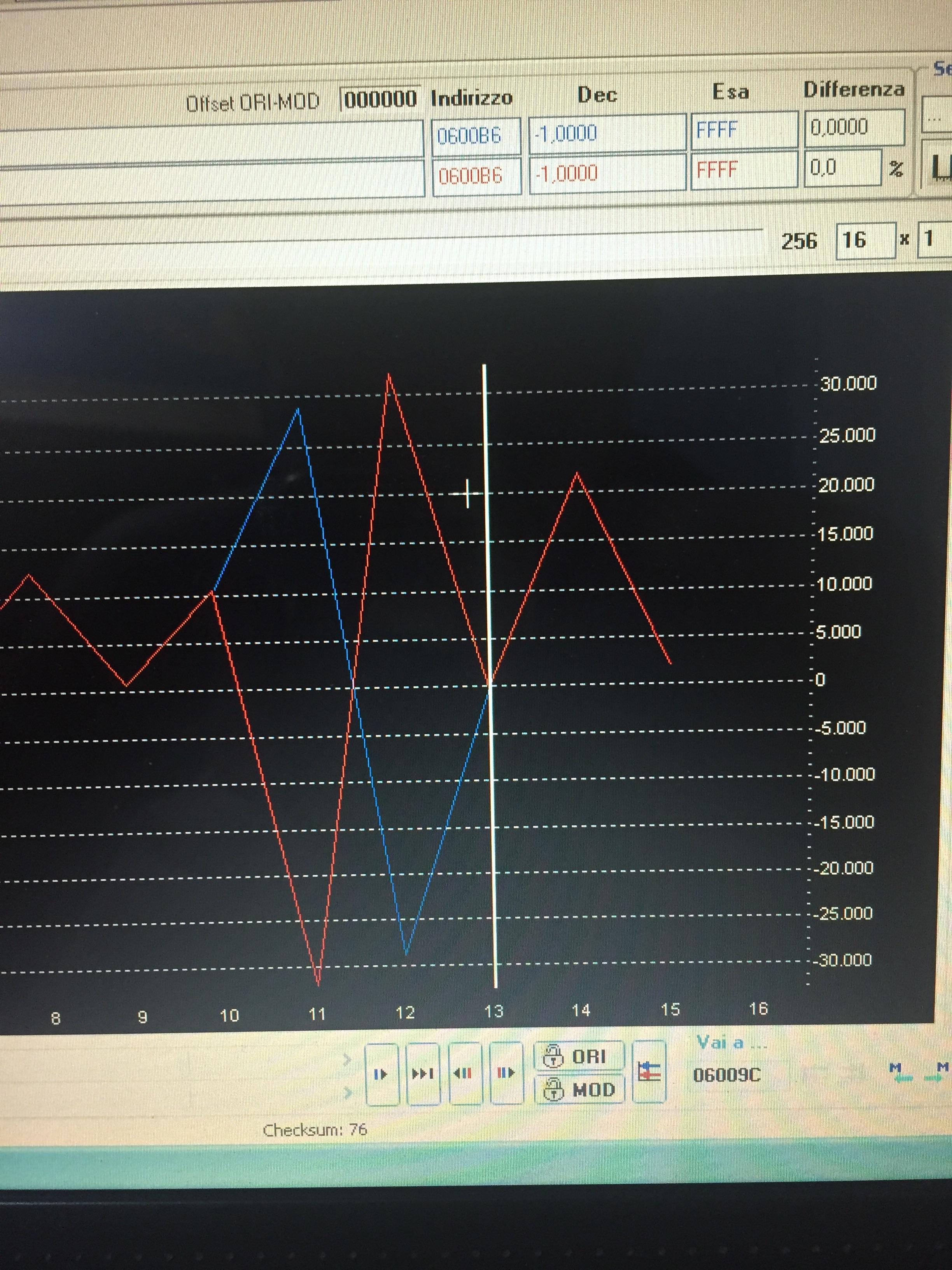

Angelosmartleon Inviato 2 Gennaio 2017 Condividi Inviato 2 Gennaio 2017 Salve ragazzi e auguri di buon anno . Mi servirebbe un aiuto , ho modificato il file ori della punto 1.3 multijet con centralina 6jfhw01b 1056p641 55192093 il problema è che andando a modificare le 2 iniezioni e i 3 limitatori vado a salvare il file modificato lo riapro e vedo che c'è una curva di differenza che io nn ho taccatto e nn me la fa mettere neanche originale con il cursore ori--mod . Indirizzo di iniziò 0600b0 indirizzo di fine 0600b6 .le foto sono viste a 16 bit Motorola una con la percentuale più e meno è una senza . Aiutatemi ragazzi non so se potrei fare danno Link al commento Condividi su altri siti Altre opzioni di condivisione...
INSONNIA-75 Inviato 2 Gennaio 2017 Condividi Inviato 2 Gennaio 2017 e' il checksum che ti ha corretto ecm in automatico dopo che hai salvato. 2 Link al commento Condividi su altri siti Altre opzioni di condivisione...
Angelosmartleon Inviato 2 Gennaio 2017 Autore Condividi Inviato 2 Gennaio 2017 Quindi non darà nessun problema ? Quello che mi sembra strano e che Un altra mappa sempre fatta con ecm che è già caricata in macchina questa curva nn me la dava . Pensavo fosse L egr questa perché anche processandolo con volta rimane in questo modo . Come dovrei chiudere L egr ? Link al commento Condividi su altri siti Altre opzioni di condivisione...
Tky Inviato 2 Gennaio 2017 Condividi Inviato 2 Gennaio 2017 4 minuti fa, Angelosmartleon ha scritto: Quindi non darà nessun problema ? Quello che mi sembra strano e che Un altra mappa sempre fatta con ecm che è già caricata in macchina questa curva nn me la dava . Pensavo fosse L egr questa perché anche processandolo con volta rimane in questo modo . Come dovrei chiudere L egr ? ogni ECU ha la sua zona cks e varia al variare del file ORI. Molti programmatori correggono automaticamente in scrittura tale zona ma non su tutte. Se vuoi aiuti su come fare qualcosa sulla tua mappa, posta almeno l'ori 1 Link al commento Condividi su altri siti Altre opzioni di condivisione...

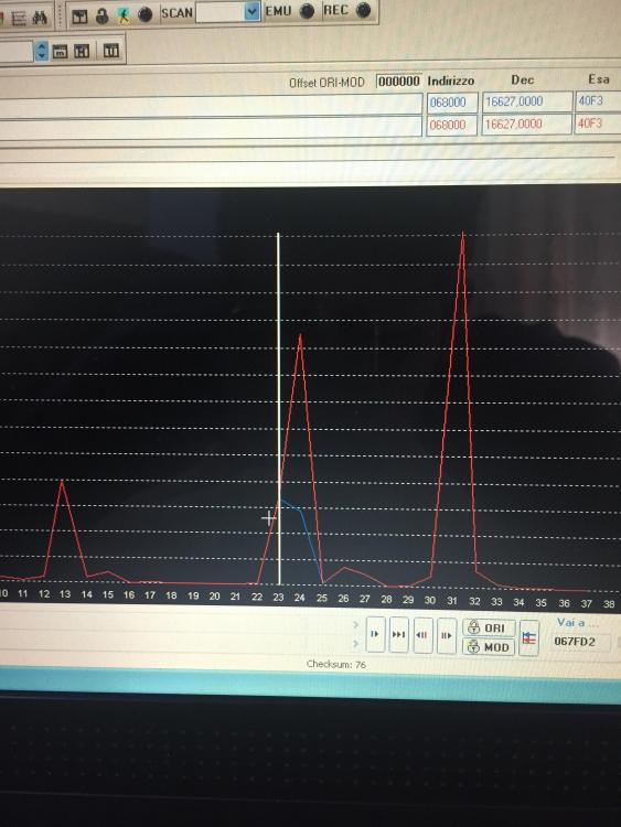

Angelosmartleon Inviato 2 Gennaio 2017 Autore Condividi Inviato 2 Gennaio 2017 Tky ti disturbo per L ultima volta ... ho processato il file con volta per L egr perché nn ho trovato in giro sul forum la stessa centralina con chiusura egr . Pensi che volta lo faccio giusto ? La modifica è stata questa Link al commento Condividi su altri siti Altre opzioni di condivisione...
lupotto Inviato 2 Gennaio 2017 Condividi Inviato 2 Gennaio 2017 ti ho postato il files con la mod all'egr controlla come lo avevi fatto tu perché io dagli screen non riesco a seguirti ciao. ora puntono egr. mod 2 Link al commento Condividi su altri siti Altre opzioni di condivisione...
Tky Inviato 2 Gennaio 2017 Condividi Inviato 2 Gennaio 2017 Come detto da lupotto con gli screen è difficile seguirti.. posta sempre le mod di cio che vuoi indicare.. Cmq da quanto vedo in rete la modifica da fare è su 068002 da 14252 ORI a 47506 MOD per la esclusione EGR ma và testato.. Testala e fai un log e vedi se funziona... non so se necessita di eventuali dtcoff ma da quanto leggo non credo.. Facci sapere 2 Link al commento Condividi su altri siti Altre opzioni di condivisione...

Angelosmartleon Inviato 2 Gennaio 2017 Autore Condividi Inviato 2 Gennaio 2017 Ragazzi ho provato tutto apposto il rev limiter c'è . Egr sembra propio chiusa devo solo controllare da diagnosi , e fuma anche parecchio adesso . grazie a tutti e Buon Anno Link al commento Condividi su altri siti Altre opzioni di condivisione...
lupotto Inviato 2 Gennaio 2017 Condividi Inviato 2 Gennaio 2017 sono contento per te, se non ci sono problemi legati a blocco per incrostazioni o rottura parte elettrica, con egr non dovresti averi problemi, ciao. Link al commento Condividi su altri siti Altre opzioni di condivisione...
