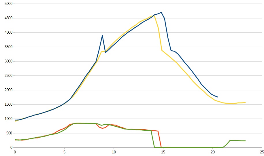

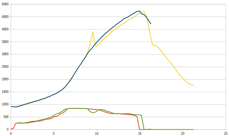

lsdlsd88 Inviato 10 Febbraio 2017 Inviato 10 Febbraio 2017 comunque non per dubitare della tua "sensazione", ma ho provato a sovrapporre questo ad altri 2 precedenti, e i dati tempo/rpm non sembrano affatto dire che sia più lenta! 2
dragusdrake Inviato 10 Febbraio 2017 Inviato 10 Febbraio 2017 A parità di log prima avevi una piccata più corposa che ti dava più botta a 2000 giri, ma a conti fatti come lsd ci dimostra, le mappe vanno uguali. Le piccole differenze sono dovute a temperatura e condizioni asfalto 1
lsdlsd88 Inviato 10 Febbraio 2017 Inviato 10 Febbraio 2017 (modificato) boh dico che l'orologio del pc difficilmente sbaglia, poi chiaro che non è preciso al centesimo, ma al decimo sì... comunque tutto puo' essere, a volte un'erogazione più morbida e lineare viene percepita come "lenta", è possibile che il picco di turbo ti desse un attimo di spinta in più, ma alla fine cronometrare da x a y è quel che conta secondo me ora più che alzare l'iq mi piacerebbe che cominciassi a giocare con gli anticipi... fare 3-4 mappe con mezzo grado in più ciascuna, e vedere se escono numeri attendibili e ripetibili. ovviamente nel log ignoriamo il turbo e mettiamo l'anticipo per controllare che faccia quel che chiedi.. Modificato 10 Febbraio 2017 da lsdlsd88 1
