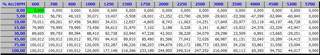

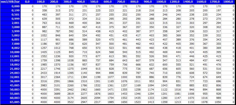

psim Inviato 14 Gennaio 2017 Condividi Inviato 14 Gennaio 2017 Buongiorno a tutti, premetto che ho già cercato sul forum ma non ho trovato nulla per aiutarmi a capire come lavorare su un 1.3 mjt 90cv, è una opel astra h, uso ecm titanium poiché con winols non ho ancora una gran dimestichezza, queste sono le mappe che da ecm: la prima è sicuramente una mappa iniezione e da quello che ho capito va incrementata da dx verso sx, ma non ho capito se il massimo carico è in alto o in basso, dato che è girata dovrebbe essere in alto no? La seconda non so cosa potrebbe essere, dato che guardandola in 2d/3d ha una forma stranissima (sara il pedale?) Poi per le altre ci guardiamo una volta comprese queste se qualcuno ha voglia di darmi una mano astra h 1,3.rar Link al commento Condividi su altri siti Altre opzioni di condivisione...

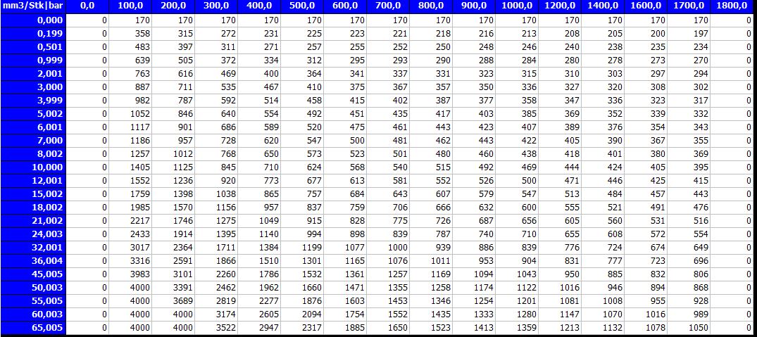

psim Inviato 15 Gennaio 2017 Autore Condividi Inviato 15 Gennaio 2017 Vi allego le immagini che non mi aveva preso: vorrei capire come vanno incrementate rispetto ad una edc16, la seconda è il pedale? Link al commento Condividi su altri siti Altre opzioni di condivisione...
Tky Inviato 16 Gennaio 2017 Condividi Inviato 16 Gennaio 2017 la prima mappa sono tempi di inj.. asse X pressione rail, asse Y IQ in mm3 (presumo) la seconda sembrerebbe il pedale ma guarda i punti dei BP in 2d che magari ricavi più informazioni.. ecm la fa facile dicendo da 0 a 100.. se trovi i medesimi valori in mappa allora è pedale al 99% con valore in mm3 sulla mappa Link al commento Condividi su altri siti Altre opzioni di condivisione...
turbocompressore Inviato 16 Gennaio 2017 Condividi Inviato 16 Gennaio 2017 La seconda è mappa pedale... Link al commento Condividi su altri siti Altre opzioni di condivisione...
psim Inviato 17 Gennaio 2017 Autore Condividi Inviato 17 Gennaio 2017 Ok, e come va letta, il punto dove il pedale è al 100% e i giri sono al max in quale lato è? (in basso a sx?) Link al commento Condividi su altri siti Altre opzioni di condivisione...
Tky Inviato 17 Gennaio 2017 Condividi Inviato 17 Gennaio 2017 5 minuti fa, psim ha scritto: Ok, e come va letta, il punto dove il pedale è al 100% e i giri sono al max in quale lato è? (in basso a sx?) penso proprio di si eh.. massimo carico (100% pedale) su massimi giri (5700rpm in questo caso che hai a 0 per il limitatore) Link al commento Condividi su altri siti Altre opzioni di condivisione...
psim Inviato 19 Gennaio 2017 Autore Condividi Inviato 19 Gennaio 2017 Va bene grazie, farò qualche prova a riguardo Link al commento Condividi su altri siti Altre opzioni di condivisione...
