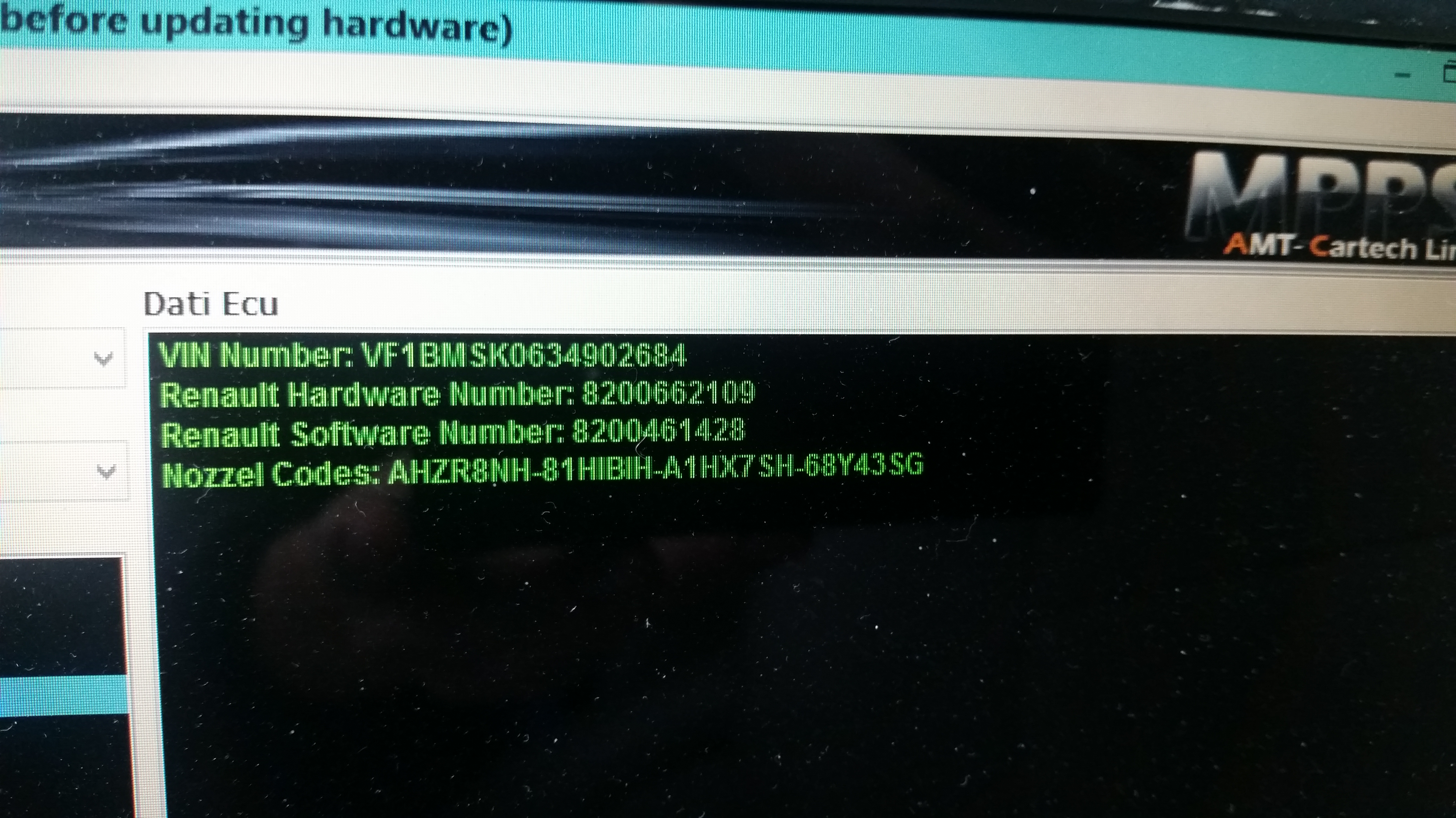

Tky Inviato 20 Gennaio 2017 Inviato 20 Gennaio 2017 posta il tuo file o dacci hw e sw.. cosi come ti si fa ad aiutare?
Errecinque Inviato 20 Gennaio 2017 Inviato 20 Gennaio 2017 non c'è nessun driver su sw non ori con questi numeri, mi sa che ci vuole quello ufficiale aggiornato

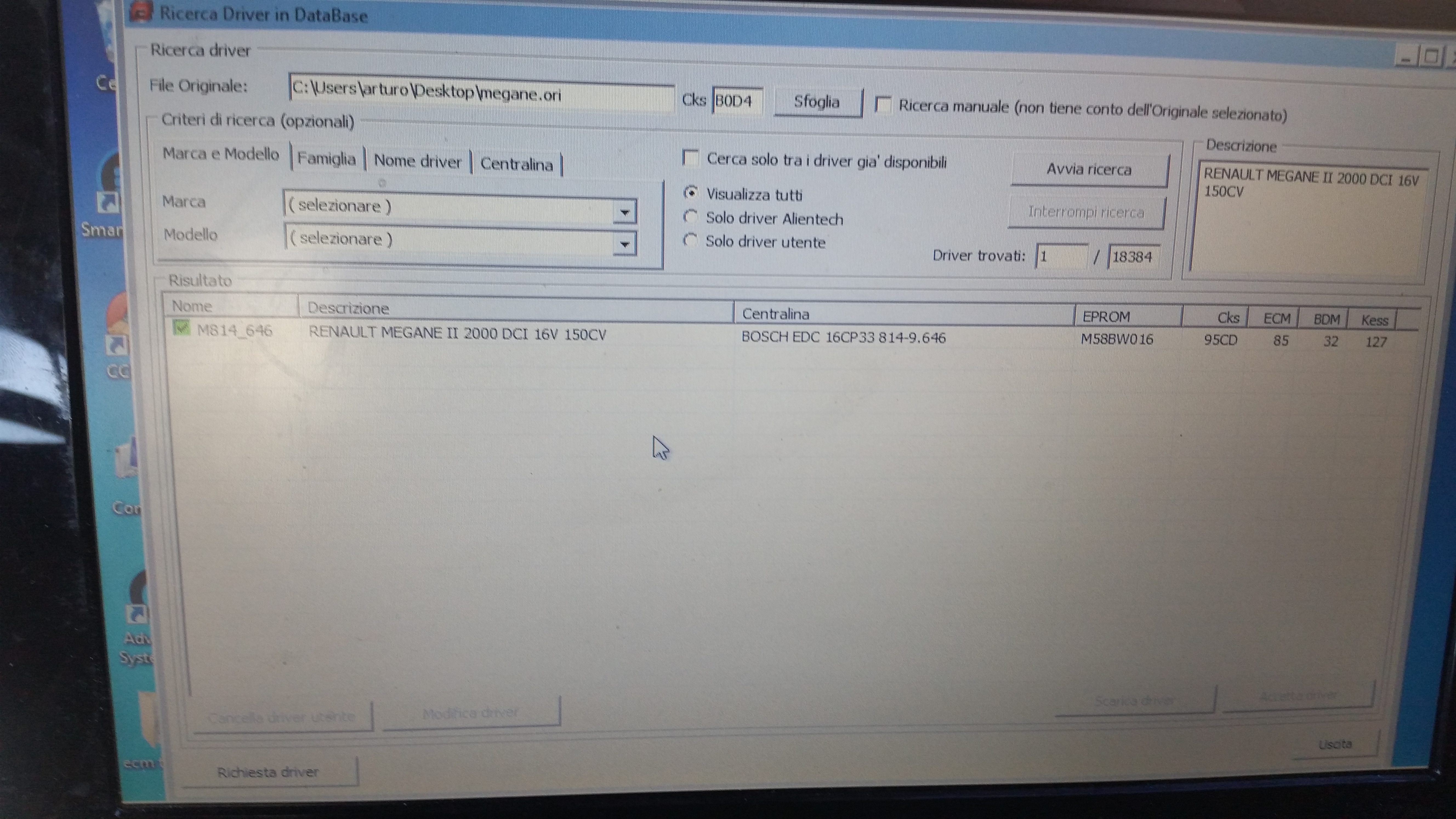

Giulio147 Inviato 21 Gennaio 2017 Autore Inviato 21 Gennaio 2017 Credo di averlo trovato... Mi confermate che se uso questo vada bene?
Tky Inviato 21 Gennaio 2017 Inviato 21 Gennaio 2017 7 minuti fa, Giulio147 ha scritto: Credo di averlo trovato... Mi confermate che se uso questo vada bene? Apri le mappe che ti trova e vedi se sono allineate. A livello checksum dubito sia corretto ma puoi sistemarlo a fine modifica.
Errecinque Inviato 21 Gennaio 2017 Inviato 21 Gennaio 2017 Come fa ad andare bene se quello è un driver bosch e tu hai una delphin's dallo screen che hai postato con id ecu 3
Giulio147 Inviato 24 Gennaio 2017 Autore Inviato 24 Gennaio 2017 Come fai a capire sia una delphin's ? E quindi che cavolo di driver devo usare per leggerla?
Errecinque Inviato 24 Gennaio 2017 Inviato 24 Gennaio 2017 E' una ecu DELPHI ...il t9 mi ha messo il nome di un cliente Non c'è nessun driver come ho già detto per quel n. Sw di centralina. Devi trovare un file simile che abbia il driver e ti trovi poi a occhio le mappe sul tuo file, confrontando le zone e le forme delle curve
Tky Inviato 24 Gennaio 2017 Inviato 24 Gennaio 2017 o usi damos su winols e fai copia&incolla ad occhio
